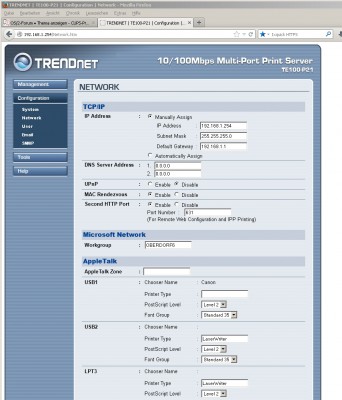

Bei mir sieht das SO aus: siehe Anhang.
Lutz

D.h. ich müsste mal in meinem Router schauen, ob es da irgendwelche Einstellungen gibt oder?
Nicht Router, sondern Printserver.
Falls der Drucker direkt am Netz hängt, dann im Drucker nachschauen.
Lutz
