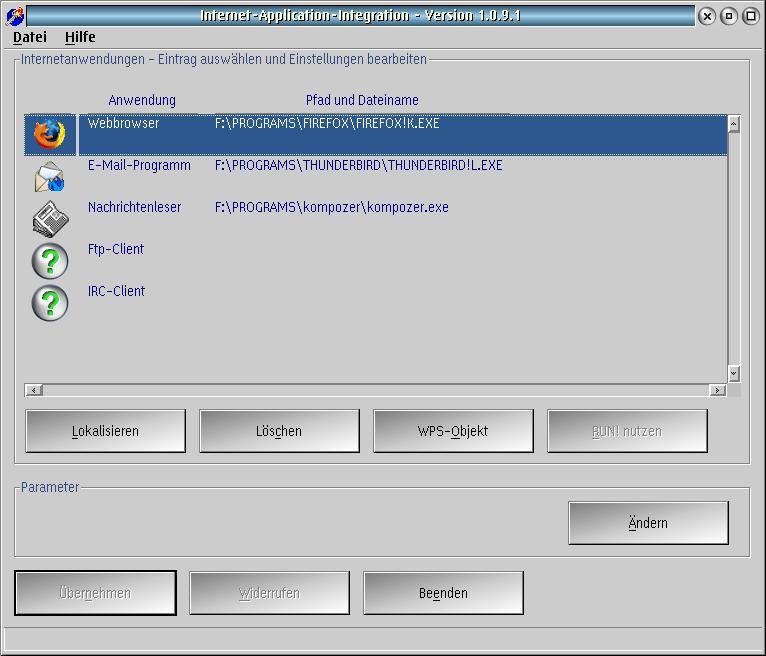

Das Programm gehört zur ecs Basisinstallation und liegt bei mir unter
Lokales System > Internet
als Objekt Internet-Application-Integration
Dahinter steckt das Programm D:\ECS\SYSTEM\IAIUTIL\IAIUTIL.EXE
Beiträge: 950
wilfried » Mi 16. Sep 2015, 16:31 hat geschrieben:Dahinter steckt das Programm D:\ECS\SYSTEM\IAIUTIL\IAIUTIL.EXE
Dein eCS, das unbekannte Wesen... Hab nicht gewußt, dass ich da solche Schätzchen habe. Danke für die Aufklärung.
Dank IAI habe ich festgestellt, dass schier Unglaubliches mit meinem Seamonkey passiert: Obgleich ich eine lokale, selbstgemachte Installation habe (G:\Seamonkey.2.7.2\), sagt mir das IAI in der Rubrik "Email", dass in Wirklichkeit das Programm "C:\programs\thunderbird\thunderbird!.exe" aktiv ist. Und das hat natürlich seine eigenen xul- und xpcom.dll. Kein Wunder, dass ich da Inkompatibilitätsprobleme bekomme.
Erstens war mir nicht bewußt, dass ich da so eine uralte Thunderbird-Installation habe, zweitens habe ich keinerlei Maßnahmen getroffen, dass mein selbstinstallierter Seamonkey heimlich, still und leise diesen Uralt-Thunderbird aufruft.
Würde gern wissen, durch welche versteckten Parameter dieses Verhalten ausgelöst wird.
Im übrigen habe ich das Inkompatibilitätsproblem insoweit in den Griff bekommen, als ich mit LIBPATHBEGIN-Statements die Verwendung der jeweils eigenen DLL erwingen kann. Es laufen also jetzt zumindest Seamonkey 2.7.2 und FF 31.8.0 beta parallel. Trotz involviertem Thunderbird von 2009 ....
Ein Wort zu Whichdll: Ein tolles Programm, genau das, was ich gesucht habe (danke, Jörg). Nur leider tut's nicht korrekt: Obgleich mehrere Versionen von xul.dll und xpcom.dll aktiv sind, zeigt er mir nur einen Verwender an. Habe ich irgendeinen Parameter übersehen?
Nur zur Klarstellung: IAI zeigt nicht nur das "ist" sondern bietet auch die Möglichkeit zur Veränderung!
Mit "Lokalisieren" kannst du das zu benutzende Programm festlegen und mit "WPS-Objekt" ein ebensolches erzeugen.
Also Thunderbird raus und Seamonkey rein, usw..

wilfried » Mi 16. Sep 2015, 19:32 hat geschrieben:Nur zur Klarstellung: IAI zeigt nicht nur das "ist" sondern bietet auch die Möglichkeit zur Veränderung!
Und wie bekomme ich da Seamonkey und Firefox gleichzeitig eingetragen?
In dem du den Firefox als Webbrowser und den Seamonkey als E-Mail-Programm einträgst.
