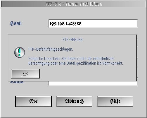

ajunra » Mi 20. Mai 2015, 17:50 hat geschrieben: Und FTP-PM (erstmal ein Test mit doppelklick im Ordner 'Internet Dienstprogramme') bringt nur ein 'FTP-Fehler Unbekannter Host.'
Im Schablonen-Ordner findest du FTP-PM. Drag & Drop auf die WPS und 'Fill-In the blanks' sprich eintragen der Verbindungsdaten (IP, User-Id, Passwort, usw.).
Erledigt. Folge:

wilfried » Mi 20. Mai 2015, 18:25 hat geschrieben:
Sch... FTP-PM läuft nur über Port 21. SyncPC läuft mit Portnummern ab 1024.
Ich zieh meinen Tipp zurück. :(

Hmm. Scheinbar dürfen android-Apps nur Ports über 1024 benutzen. Ich habe mal etliche Apps angesehen, und dort kann man bei vielen 'frei' einstellen welcher Port genutz wird, jedoch funktionieren die alle nur bei Ports >1024. Darunter wird bestenfalls gesagt daß ein Konfigurationsfehler vorliegt.
Bei 'Port Forwarder Ultimate' - der kann wohl auf Port 21 umleiten - braucht man bei android root-Rechte. Bei dieser App wird allerdings auch beschrieben, daß die Portuntergrenze 1024 ein android-Design-Feature (übersetzt man doch mit Gestaltungs-Fehler, oder? ;) ) ist. Ganz ehrlich: Ich habe einfach zu wenig Ahnung von Netzwerk und android um meinen Ackerschnacker nackig zu machen.
Warum ich weiter gesucht habe? Weil mir der FireFTP ständig abschmiert und damit natürlich den Feuerfuchs mit sich reißt. Ich wollte einfach die gute alte OS/2-Software nutzen. Kann jemand eine andere, PM-FTP ähnliche Software für OS/2 empfehlen, welche auch mit anderen Ports als 21 - genauer Ports >1024 - umgehen kann?
