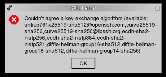

So, mit QPutty versucht: (siehe Anhang)
Ja, weil in sshd_config
Ciphers aes256-ctr,aes192-ctr,aes128-ctr
MACs hmac-sha2-256,hmac-sha2-512
und nicht bearbeitbar (ReadOnly Filesystem)
Ich will da auch nicht viel ändern weil ich an der Stelle nicht weis was ich mache und passiert.
 # include user configuration (if it exists)
Include /usr/local/etc/ssh/sshd_config
mal die geänderte Datei dorthin kopiert aber ohne Ergebnis. Ev. ist ein Neustart fällig.
Mal sehen.....
