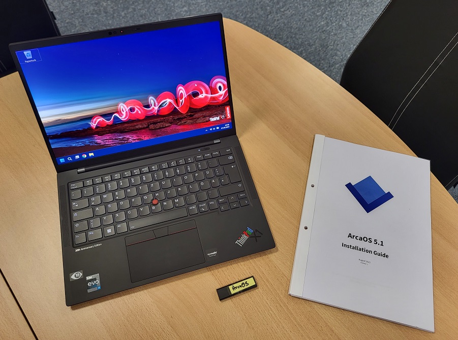

Jetzt aber zum eigentlichen Thema: Mit dem ausgedruckten Installationshandbuch und dem erstellten USB Stick ging es los.

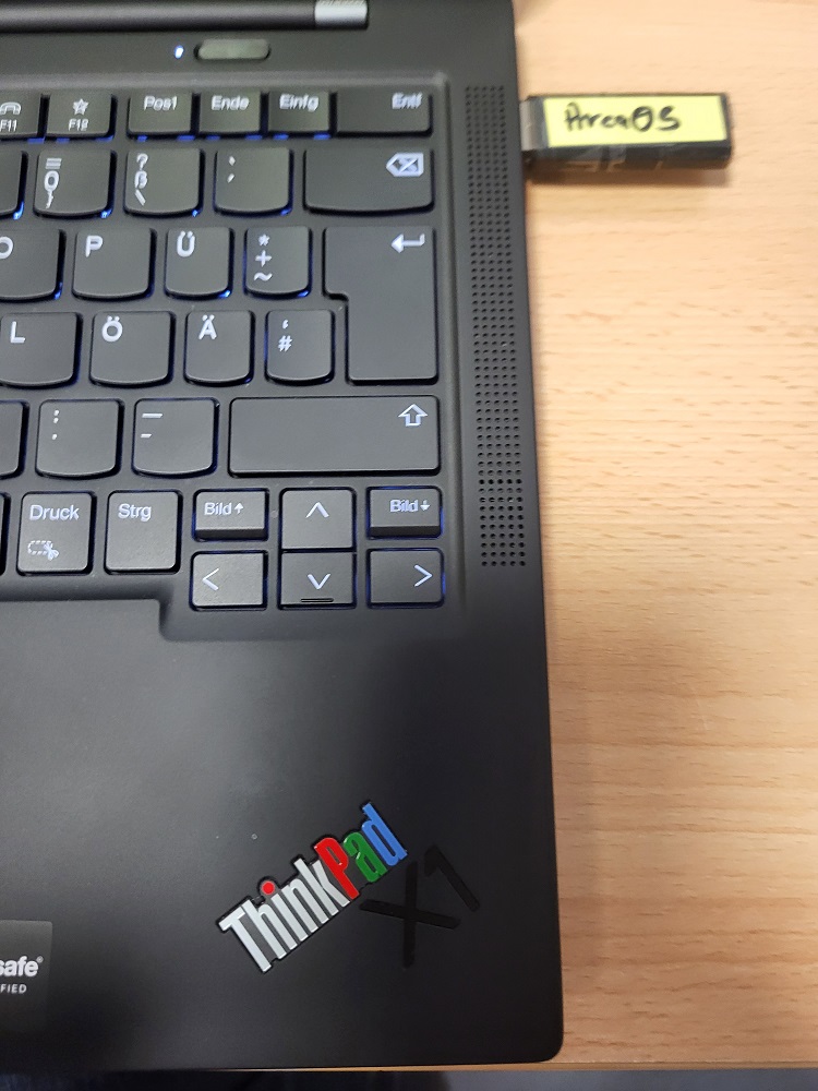

Thinkpad X1 Carbon 30th Anniversery Edition, aka: X1 Carbon 10.te Generation:
Ja, das habe ich letztes Jahr im Oktober erworben, das Jubiläumsmodell von Lenovo zum 30.sten Geburtstag. Es ist ausgerüstet mit einem Intel Core i7 1250P Prozessor, 16GB RAM, einer 512 GB SSD - die ich gegen eine 2 TB getauscht habe, UEFI, GPT und allem was sonst so zu einem X1 Carbon dazugehört. Vor allem hat es auch ein OLED Display.
Jedenfalls hat es sicher kein CSM mehr.

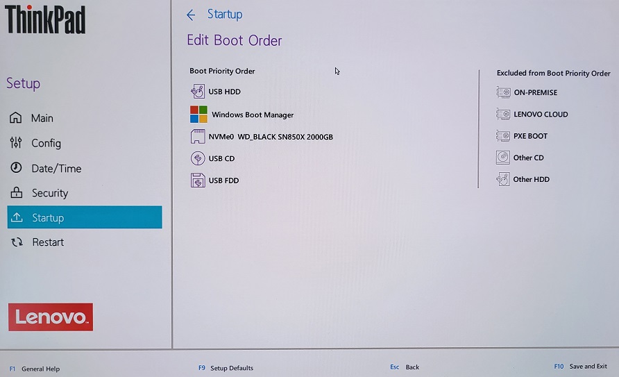

Im BIOS habe ich die notwendigen (wenigen) Änderungen vorgenommen:
Secure Boot deaktiviert
Warnung!: da muss man ein bisschen aufpassen! Während auf dem T480 Windows 11 problemlos auch ohne startete, wollte das X1 Carbon dann den Bitlocker Schlüssel haben, obwohl ich selbst aktiv nicht Bitlocker verschlüsselt habe! Es liegt wohl daran, dass nach der Standardinstallation Bitlocker erstmal aktiviert ist, wenn auch nicht 100%ig scharf. Am besten kontrollieren und wenn möglich Bitlocker deaktivieren!
Bootreihenfolge so eingestellt, das USB Stick als erstes genommen wird.
USB Stick rein, und los!

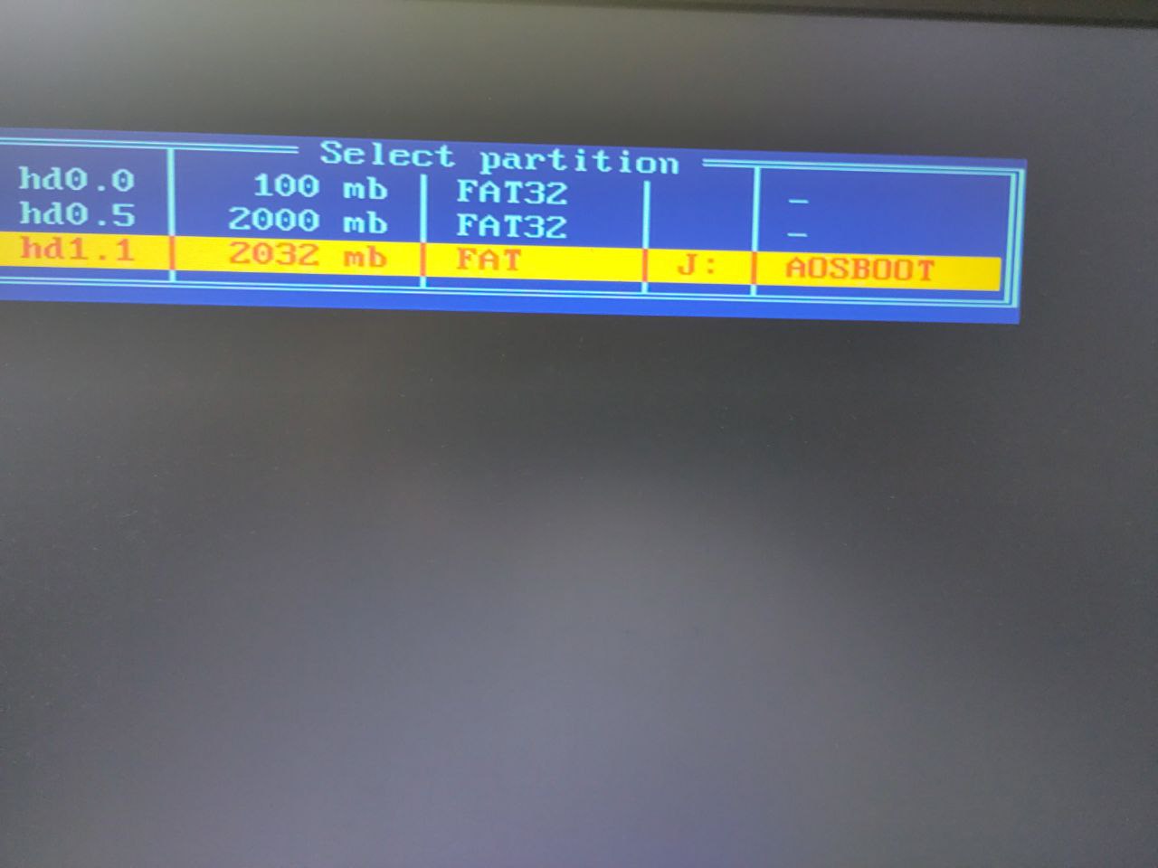

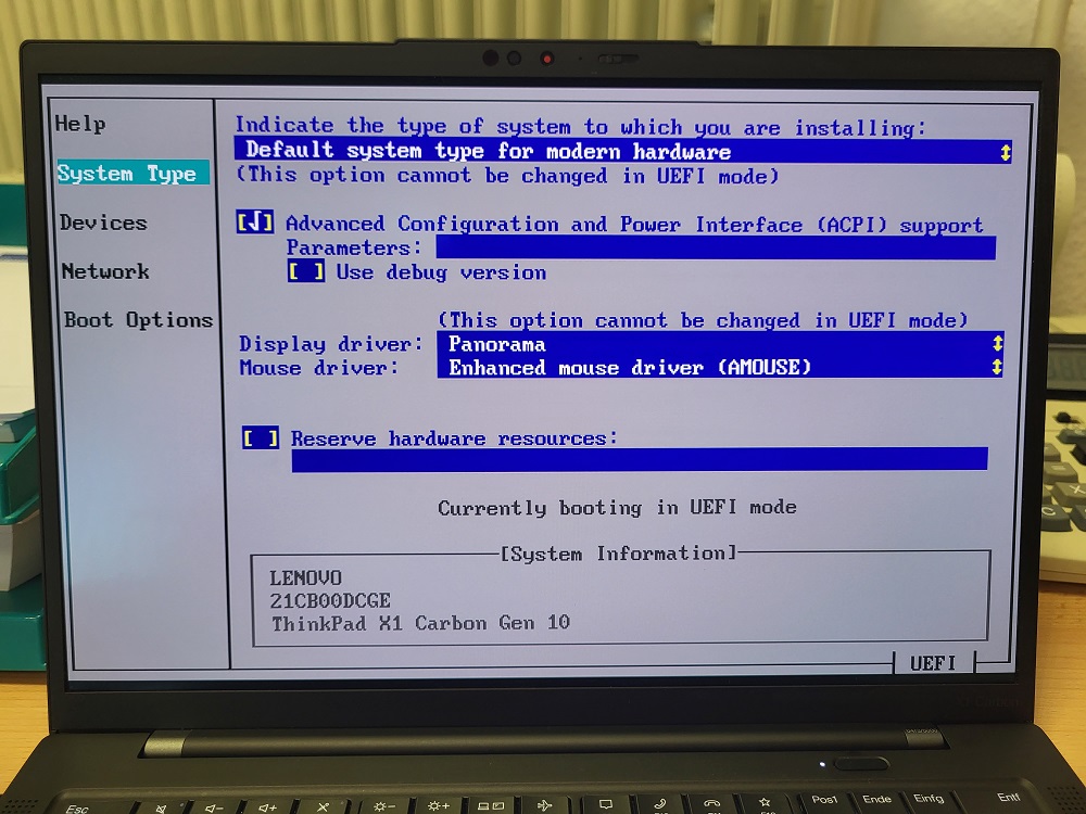

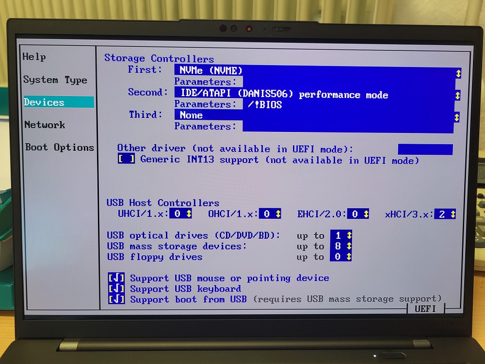

Der Stick startete vollkommen ohne Probleme.
Von den üblichen Startbildschirmseiten, die auch schon aus den Vorversionen bekannt sind, hier die in diesem Fall wichtigen beiden:
Man beachte bitte:
- Das Modell wird korrekt erkannt bzw. ausgelesen
- Der UEFI Modus ohne eigenes Zutun direkt aktiviert
- sowohl die NVMe SSD als auch
- die USB Anschlüsse werden korrekt erkannt.

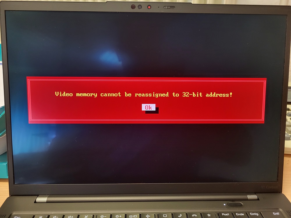

Leider war damit der Bootvorgang vorbei:
Da ich davon ausgehe, dass es sich hierbei um eine, von ArcaNoae auch offen so angesprochene, Beschränkung des BIOS handelt, dürfte dieser Fehler nicht behebbar und das Hindernis damit unüberwindbar sein.
Schade, aber vielleicht irre ich mich ja da.

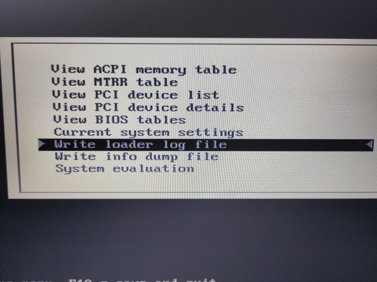

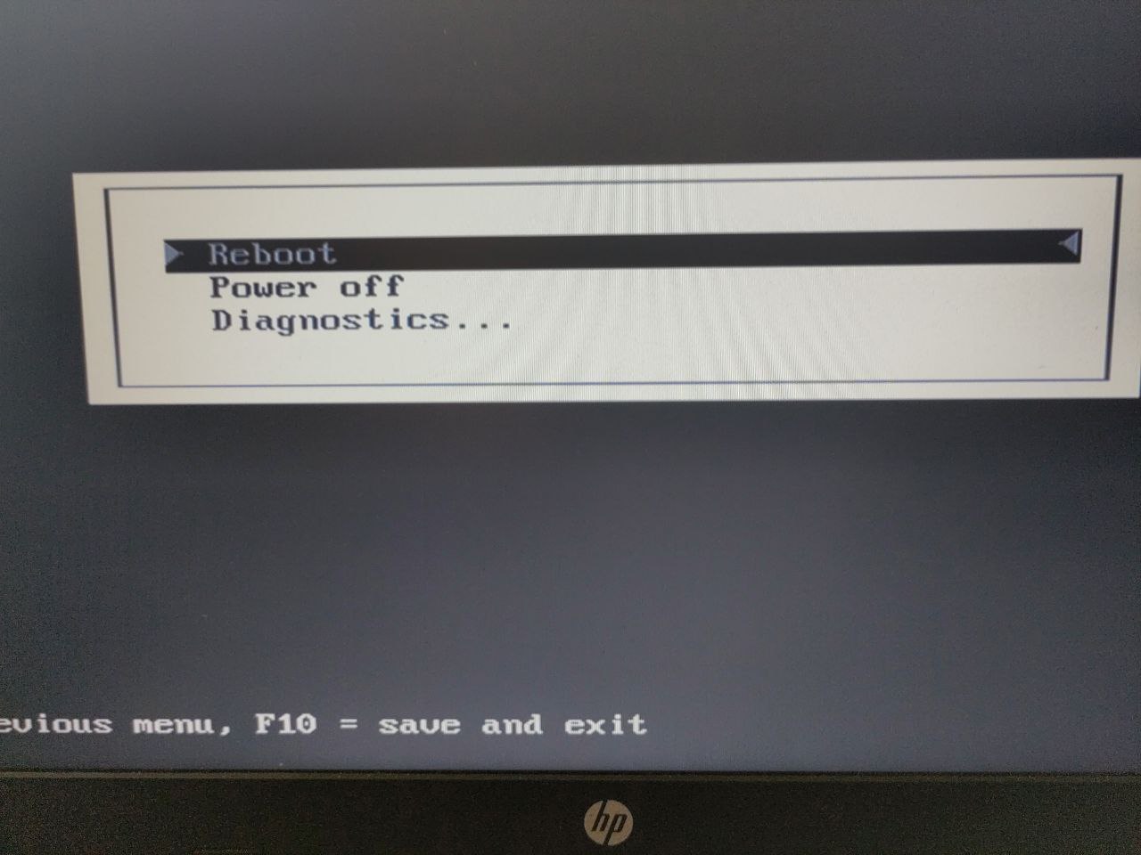

Press key combination alt f1.
Choose option Diagnostotics.
At at the bottom of the list there are two log files you can have generated.
Write log file to the USB stick.
Can you post these loge to the forum ?
Roderick

ALT F1 with the UEFI loader works differently. The UEFI loader deals with the ALT F1 menu not OS/2.
WHen you are at ths menu.
download/file.php?id=2574&t=1
Press the combination ALT F1 in this menu.
If that does not work press fN Alt F1 as a key combination.
If ALT F1 key key combination is acceptrf you get this menu. Select the Diagnostic menu: Selected the chosen option. Write away your ArcaOS stick. Roderick

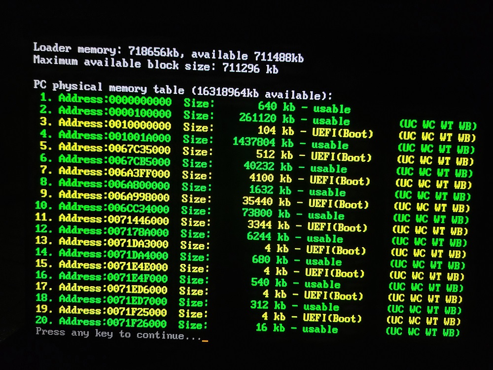

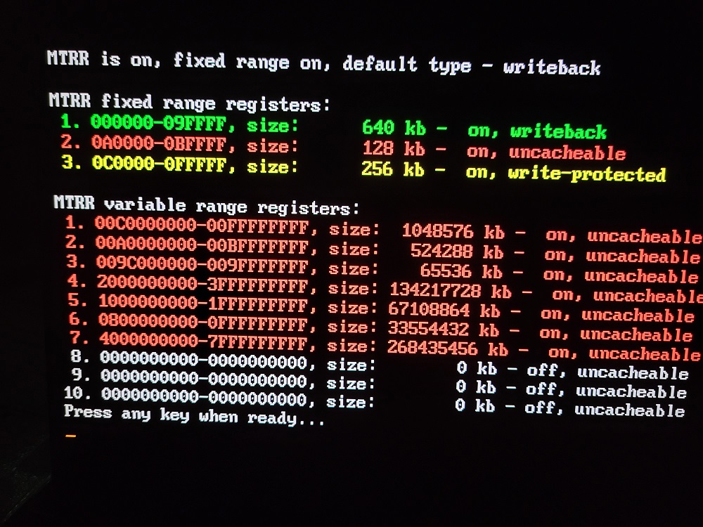

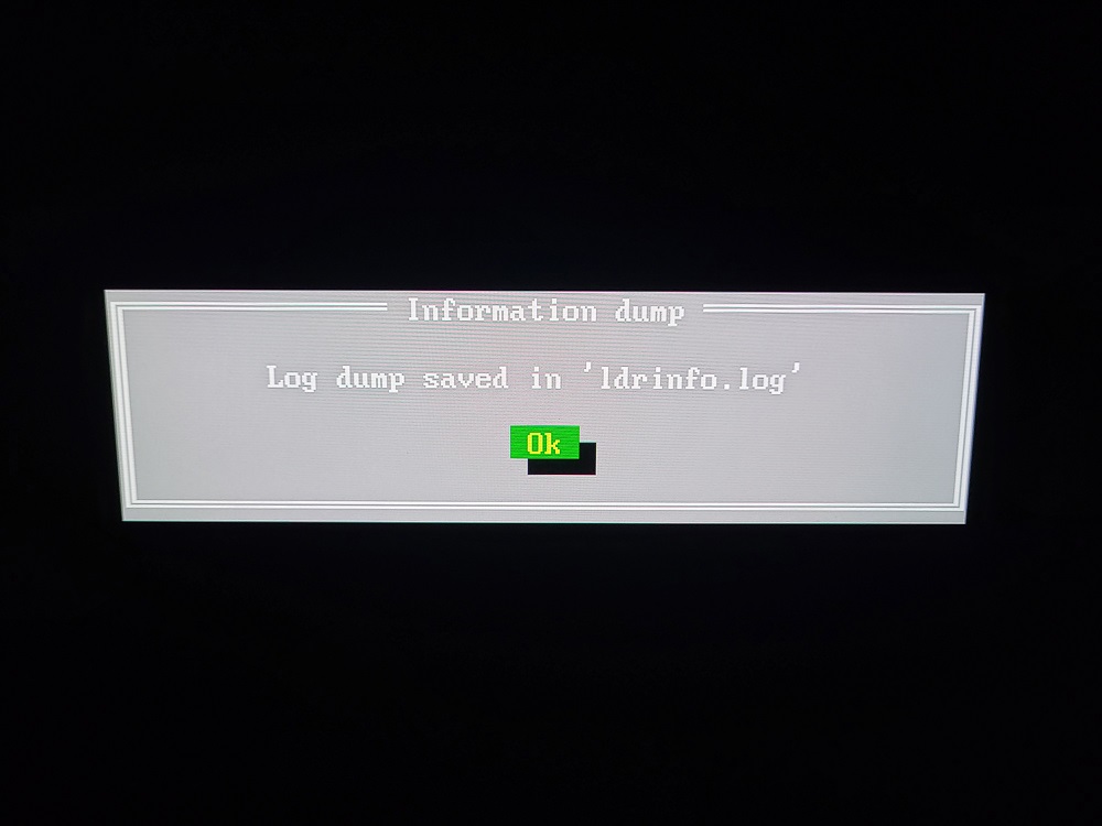

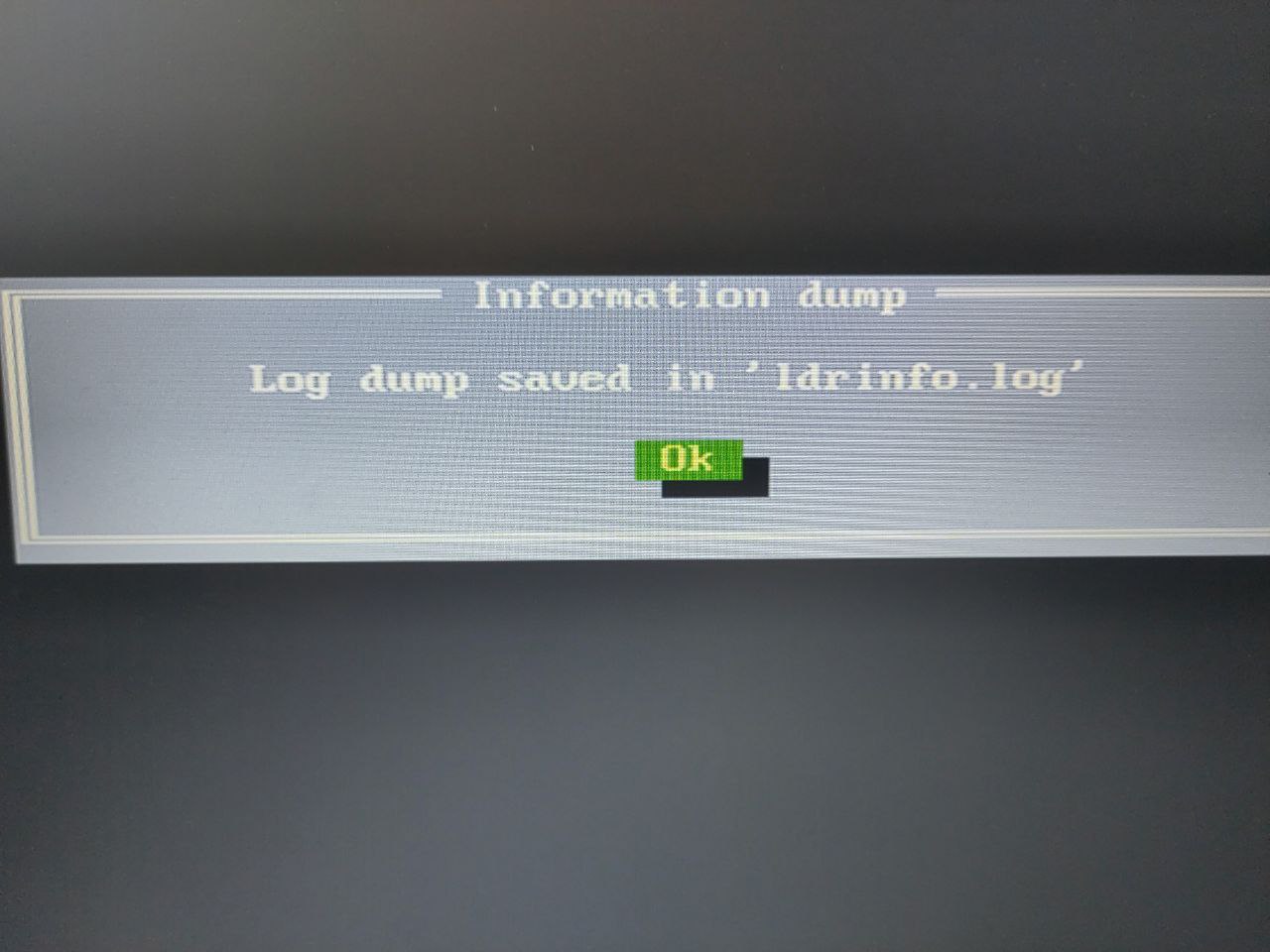

Hallo Roderick,
vielen Dank, hier die Datei. Ich habe noch eine dazinfo.dmp erzeugt, die ich hier nicht hochladen kann, allerdings an den Fall im Bugtracker geheftet habe.
Und ein paar Bilder von diesen sehr umfangreichen und interessanten Diagnosetools füge ich auch bei.
Nochmals Danke!
Nochmals Danke!

Bin gerade über Ticket 3507 von morcvomorc im Bugtracker gestolpert, dort selbiges Problem, für das sich keine Lösung fand.
Können wir also "knicken" wie der Sauerländer sagt.
Dank allen für die Bemühungen!
