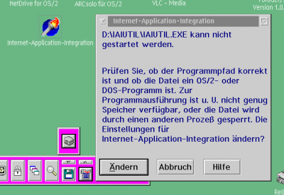

die warpin v.1.0.19 habe ich installiert. Ich werde noch einmal die IAI löschen und neu installieren. Mal sehen was dann passiert.
Beiträge: 970
IAIUTIL benötigt VPREXX.DLL. Kommt mit eCS oder sonst mit VisproRexx (Hobbes).
Die klassische Hilfe für solche Probleme ist oft PMDLL :)

starte dei iaiutil.exe doch mal im terminal, meist werden dort fehler, z.b. fehlende dll's angezeigt.

wie Lothar schon sagt, er benötigt die VPREXX.dll. Werde mal zu Hobbes gehen.

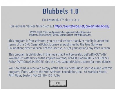

Falls nicht, schau mal hier: http://trac.netlabs.org/qtapps
Installiere einfach mal ein einfaches Programm wie BLUBBELS, gehe über "Hilfe => Über" und klicke auf den Link zu Sourceforge. Das sollte den Browser öffnen und die Seite anzeigen.

os2guenni » Fr 16. Okt 2015, 11:57 hat geschrieben:das Programm kann nicht gestartet werden. Prüfen ob os/2 oder Dos Programm. Parameter ändern.
Vielleicht zu wenig Speicher (RAM)?
Aber grundsätzlich kann ich persönlich zum "Internet-Applikatiom-Integration"-Programm nix beitragen, da ich es nicht benutze und in meinem Fall es zum Gelingen der Dropbox-Installation auch nicht erforderlich war.
