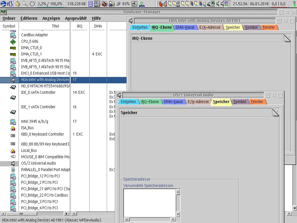

Noch ein Bild des hardware-Managers:
Anzeige im Hardware-Manager

1) Local System->Installieren/Entfernen->Multimedia Application Install
2) Ausführen und wählen: Reinitialize your MultiMedia installation
Fall Lars' Tipp nicht hilft:
Anscheinend sind u.a. auch die Multimedia-Konfigurationsdateien defekt. Deshalb war chkdsk /f (von externer Partition) die richtige Methode. Wenn Du sicher gehen willst, dass nicht noch mehr defekt ist, dann die Bootpartition aus einem Backup wieder herstellen. Evtl. reicht es auch schon, nur das Verzeichnis MMOS2 wieder herzustellen. Das ist ja ziemlich statisch.
