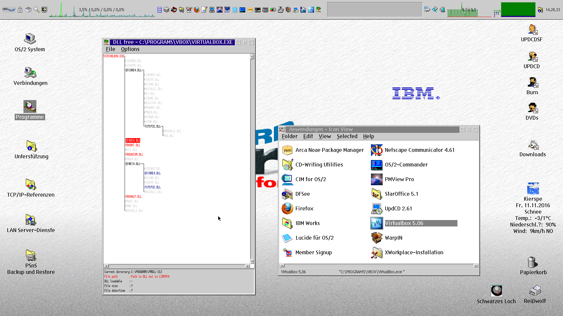

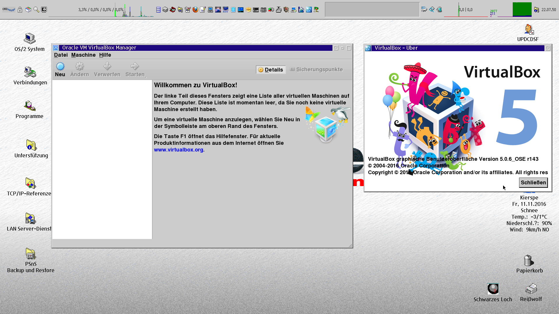

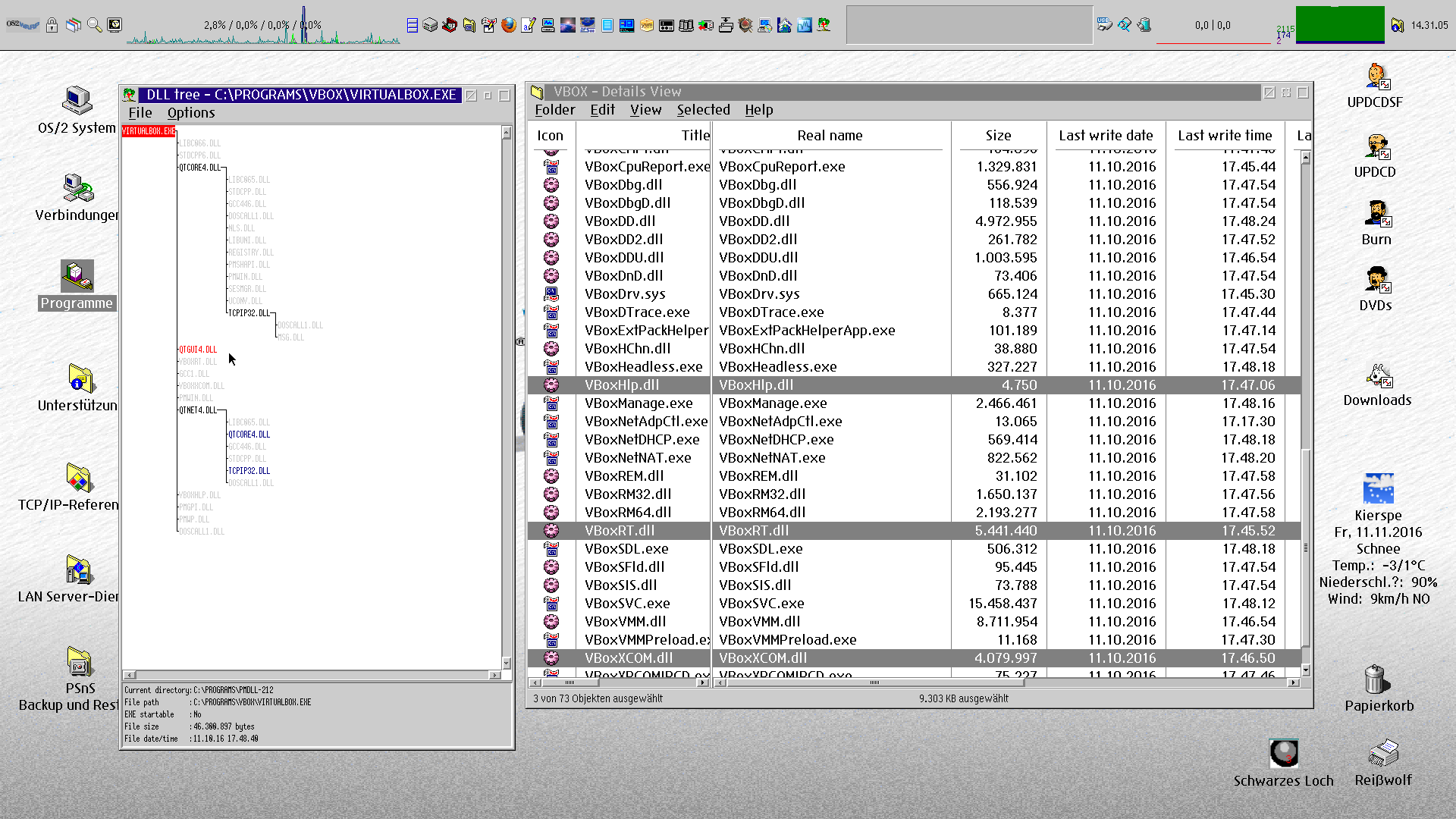

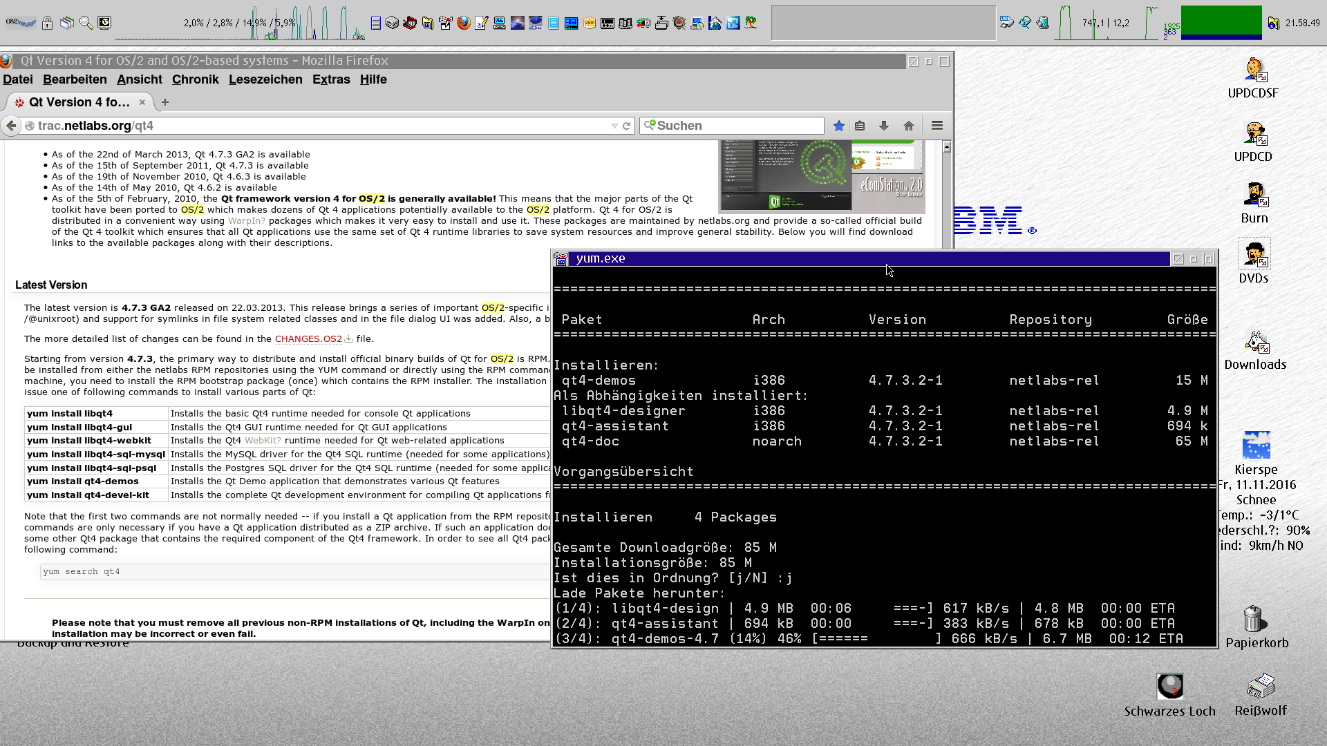

Es war einige Vorarbeit erforderlich, bin nach den Anweisungen auf der Projektpage vorgegangen, Link: Projektpage Virtualbox.
Hier ein paar Bilder, fehlende DLLs habe ich mit PMDLL - echt nützlich! - aufgespürt (wie dort auch vorgeschlagen!)

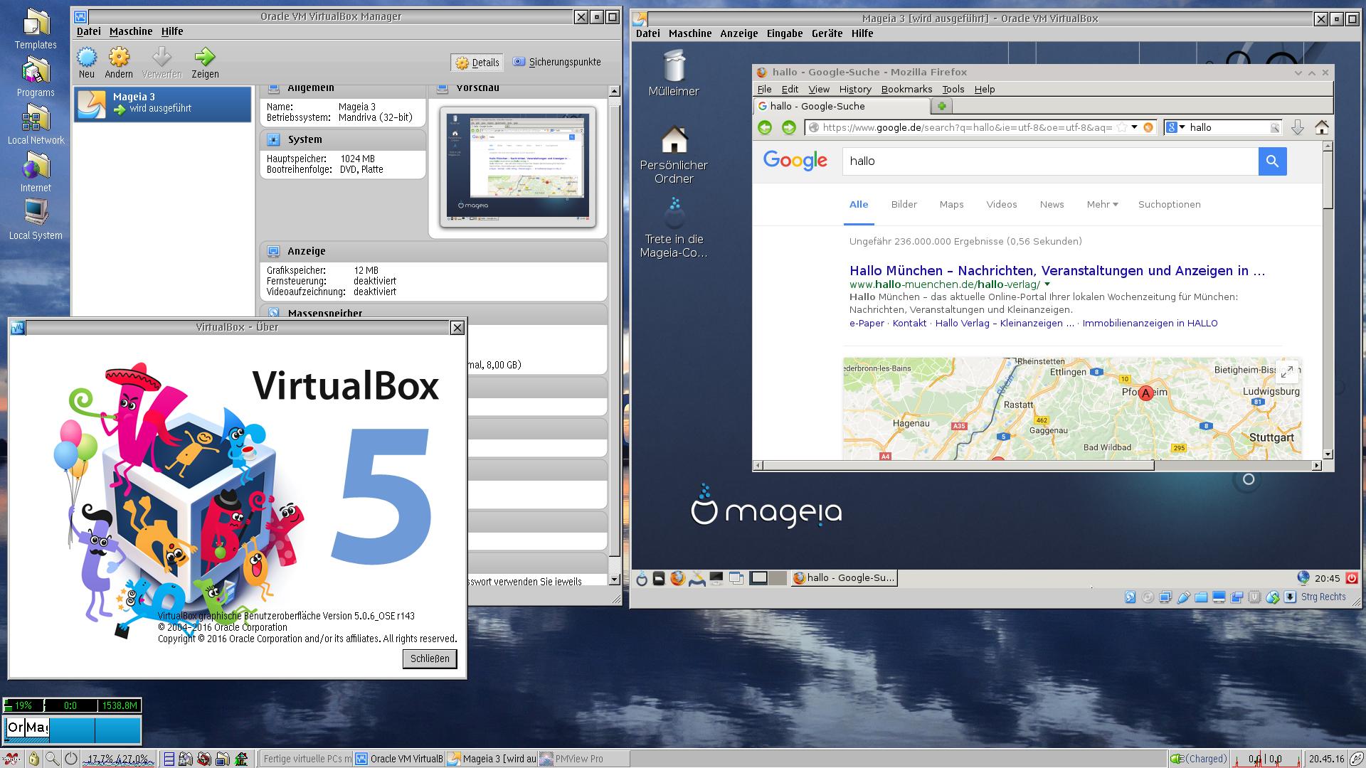

Also auf meinem hübschen Bildchen kann man diese "Beta Version" im Einsatz sehen. Hier läuft die Linux-Distribution Mageia.

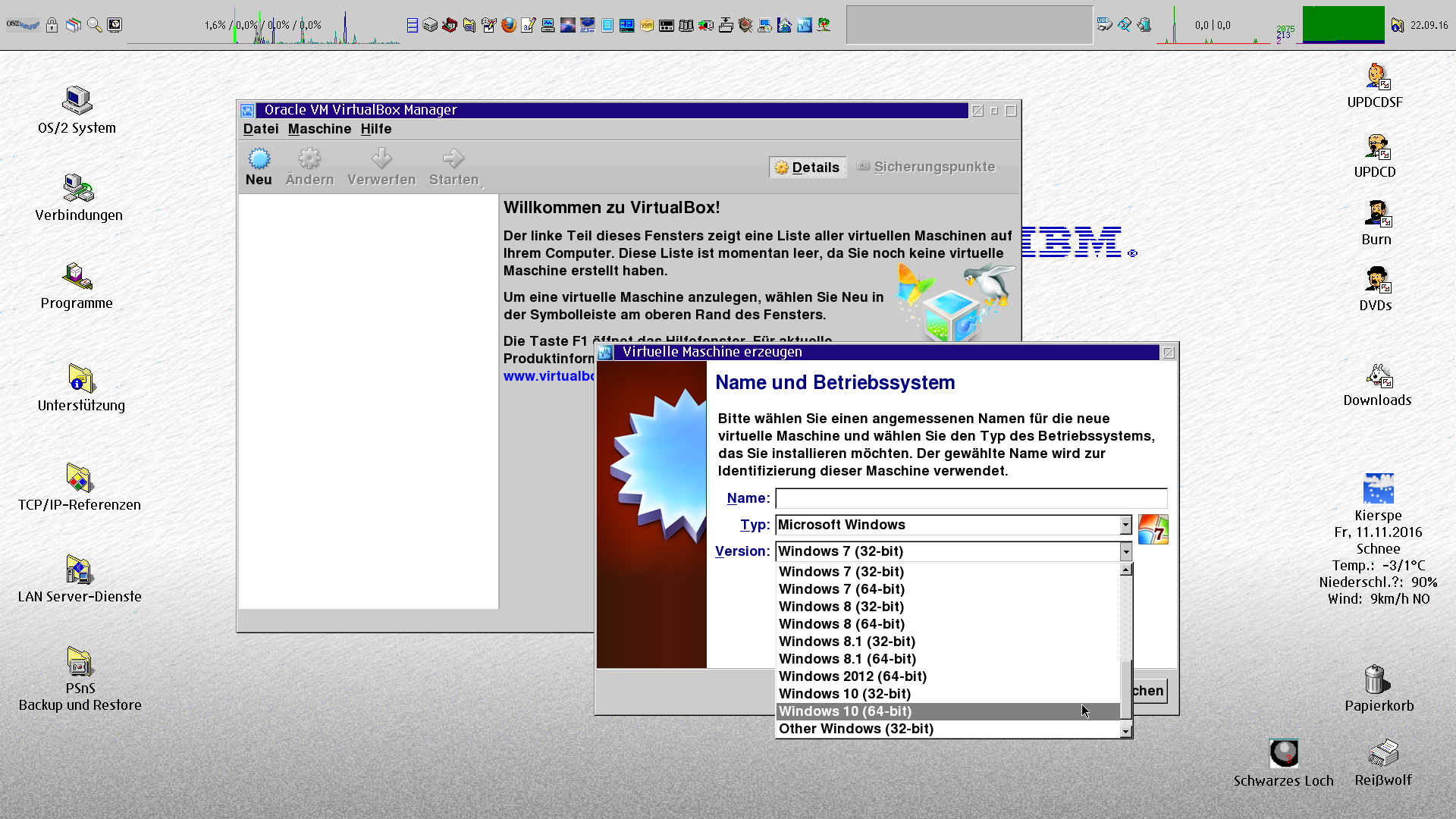

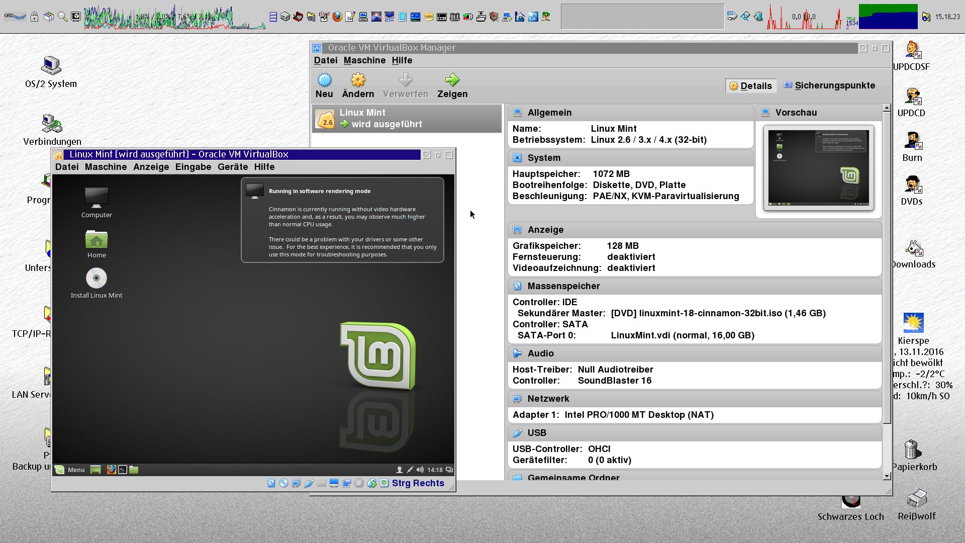

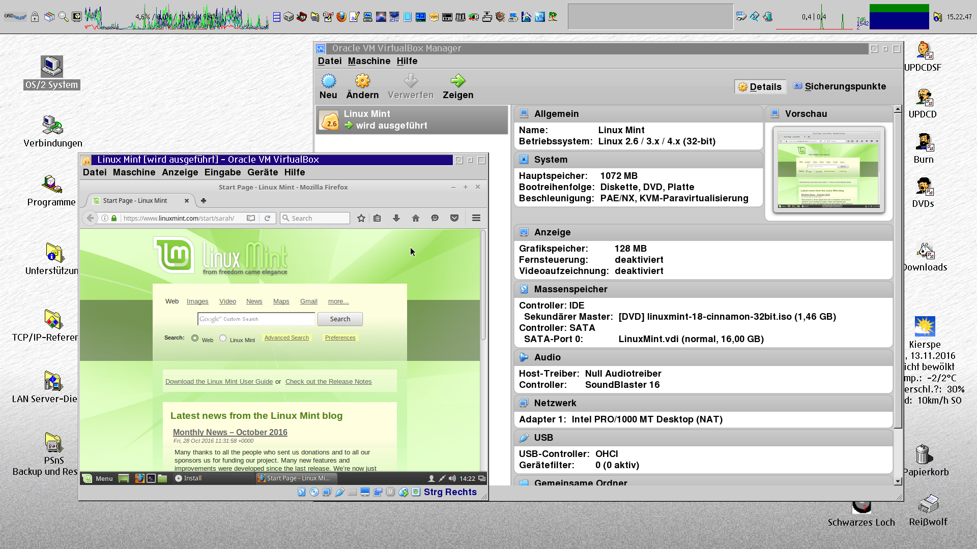

Nun habe ich mal die Zeit gefunden Linux Mint Sarah Cinnamon 32-bit ( Liebe Grüße an ethron!! ;) )zu testen, und weitere hübsche Bildchen gemacht.
Da für mich das Glas immer lieber halb voll als halb leer ist, gehe ich gerne auf die für mich positiven Aspekte ein, die die negativen bei weitem bisher überwiegen:
- Linux Mint findet ohne zutun direkt über mein LAN die Internetverbindung
- Die Mausintegration funktioniert ohne das ich bewußt Additions installiert hätte
- wie schon geschrieben funktioniert hier die Verwendung eines "echten" DVD Laufwerks, welches hier per USB angebunden ist
- bevor es wieder von jemandem "gefunden" wird: für meine Installation benutze ich aber eine iso Datei von Linux
Negativ bemerkbar macht sich:
- es dauert halt erstmal alles etwas
Ansonsten will ich nun Linux auf der Platte installieren und schauen, wie es sich verhält.
Unter Beachtung das es sich beim Programm um eine Betaversion handelt finde ich das schon sehr klasse!
Ich würde gerne auch Windows 7 testen, habe aber nur 64 bit Versionen davon. Mal sehen, wo ich eine 32 bit Version auftreiben kann :lol:
Zuletzt geändert von Sigurd am So 13. Nov 2016, 15:32, insgesamt 1-mal geändert.
ehtron
Beiträge: 138
Beitrag von ehtron »
Hi :)
hier fehlt der gefällt mir button ;)
für die installation auf hd würde ich aber eher die 64bit nehme.. gibt schon einige programme unter linux die für 32bit nicht mehr weiter entwickelt werden... der trend schreitet fort ...
ah..und dein cinnamon läuft im software grafik rendering.. hast du in vbox 3D aktiviert?
