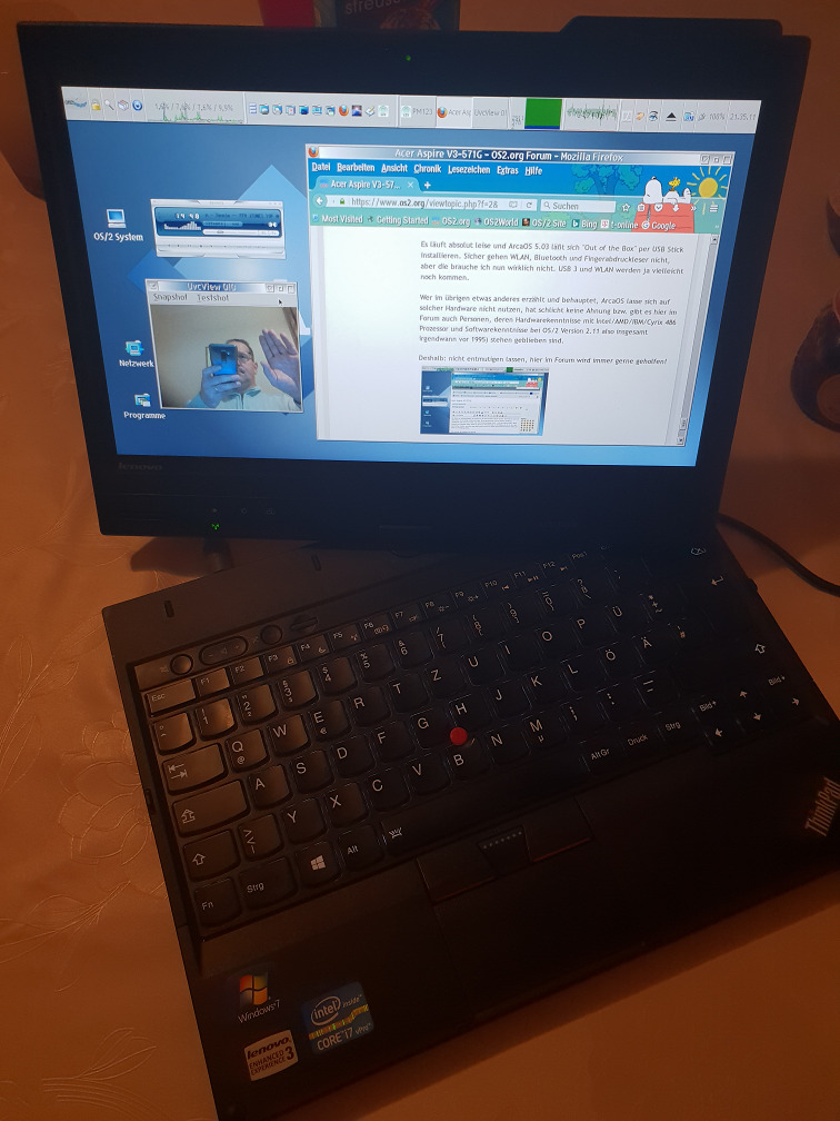

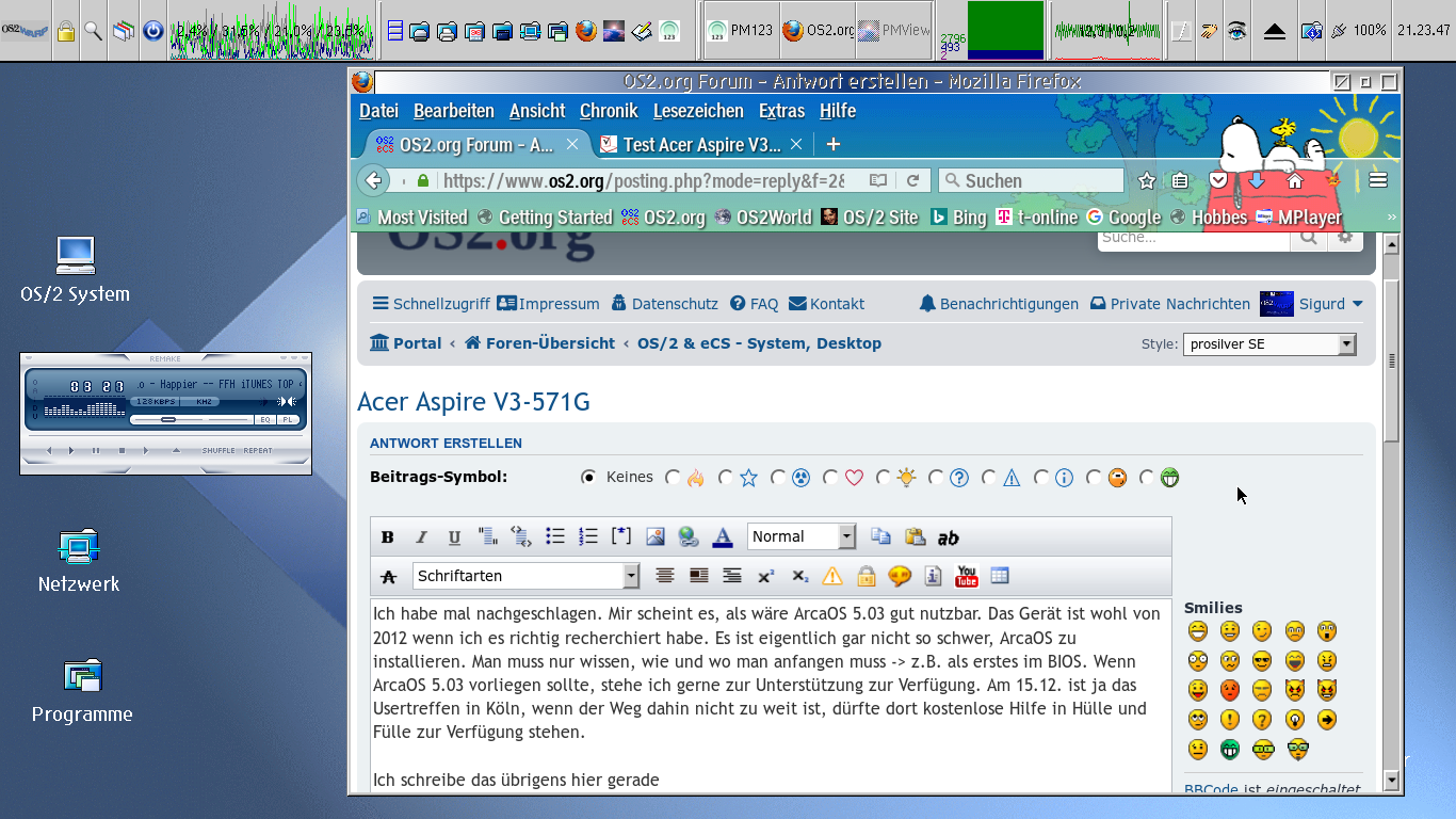

Ich habe mal nachgeschlagen. Mir scheint es, als wäre ArcaOS 5.03 gut nutzbar. Das Gerät ist wohl von 2012 wenn ich es richtig recherchiert habe. Es ist eigentlich gar nicht so schwer, ArcaOS zu installieren. Man muss nur wissen, wie und wo man anfangen muss -> z.B. als erstes im BIOS. Wenn ArcaOS 5.03 vorliegen sollte, stehe ich gerne zur Unterstützung zur Verfügung. Am 15.12. ist ja das Usertreffen in Köln, wenn der Weg dahin nicht zu weit ist, dürfte dort kostenlose Hilfe in Hülle und Fülle zur Verfügung stehen.
Ich schreibe das übrigens hier gerade aus einem X230T von Lenovo, mit Core i7, 16 GB RAM (davon 3 GB vom System als Arbeitsspeicher nutzbar, Rest als virtuelle HDD), mit vollständiger Soundunterstützung inklusive Lautstärkenregler, einer 480GB SSD, per LAN im Internet, mit Firefox 45.9, mit Open Office 4.1.6, und und und. Und Dank Wim Brul mit Stylus (Stift) und Touchunterstützung. Und auch mit Webcam, wofür es freilich bedauerlicherweise keine vernünftige Anwendung gibt.
Es läuft absolut leise und ArcaOS 5.03 läßt sich "Out of the Box" per USB Stick installieren. Sicher gehen WLAN, Bluetooth und Fingerabdruckleser nicht, aber die brauche ich nun wirklich nicht. USB 3 und WLAN werden ja vielleicht noch kommen.
Wer im übrigen etwas anderes erzählt und behauptet, ArcaOS lasse sich auf solcher Hardware nicht nutzen, hat schlicht keine Ahnung bzw. es gibt hier im Forum auch Personen (eigentlich nur eine), deren Hardwarekenntnisse beim Intel/AMD/IBM/Cyrix 486 Prozessor und Softwarekenntnisse bei OS/2 Version 2.11 (also insgesamt irgendwann vor 1995) stehen geblieben sind.
Deshalb: nicht entmutigen lassen, hier im Forum wird immer gerne geholfen!
