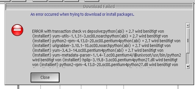

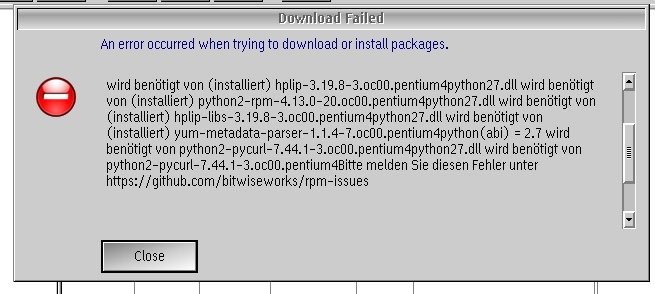

So, Neuinstallation, gleiches Problem: Pentium 4 - bei "Update all" - siehe Anhang....
Und wie ? ANPM oder das ganze System?
Das ist ein known issue. Wurde schon mehrfach diskutiert und leider nicht anders lösbar. Es ist auch nur eine 1x sache.eCSBenutzer hat geschrieben: ↑Sa 23. Dez 2023, 11:49 So, Neuinstallation, gleiches Problem: Pentium 4 - bei "Update all" - siehe Anhang....
yum install python3 python2.7
Erledigt alles.

Danke für die Info. Ich gebe zu, dies nicht gelesen bzw. überlesen zu haben!
