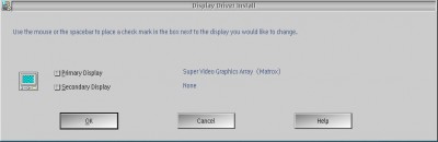

Gibt es eine Möglichkeit die Matrox G550 Dual zur Ausgabe auf dem zweiten Bildschirm zu bewegen? Meine Internetrecherchen haben ergeben das es nur mit SNAP gehen soll, was aber bei mir definitiv nicht läuft.
Nur wozu ist dann im Install Menü von Matrox der Punkt für den zweiten Monitor?

Nach meiner Erinnerung war das uralte DSPINST (auf dem der Matroxtreiber fußt) für einen nachrangigen - daher secondary - Monitor gedacht, mit eigener Grafikkarte. CGA, EGA und als höchstes der Gefühle VGA.

Bei der Abbildung handelt es sich nicht um ein "Install Menü von Matrox". Der Dialog gehört zu dem IBM Installationsprogramm für Bildschirmadapter (DSPINSTL). Ich kann bestätigen, daß man darüber z.B. 2 XGA-2-Adapterkarten locker installieren kann. Welche Kombinationen noch möglich sind, kann der beigefügten Dokumentation entnommen werden. Was definitiv nicht funktioniert, sind 2 VGA-Karten bzw. deren Abkömmlinge.Nur wozu ist dann im Install Menü von Matrox der Punkt für den zweiten Monitor?
Für Matrox G550 gibt es nur die Möglichkeit SNAP zur Nutzung mehrerer Bildschirme unter dem Präsentations-Manager.
