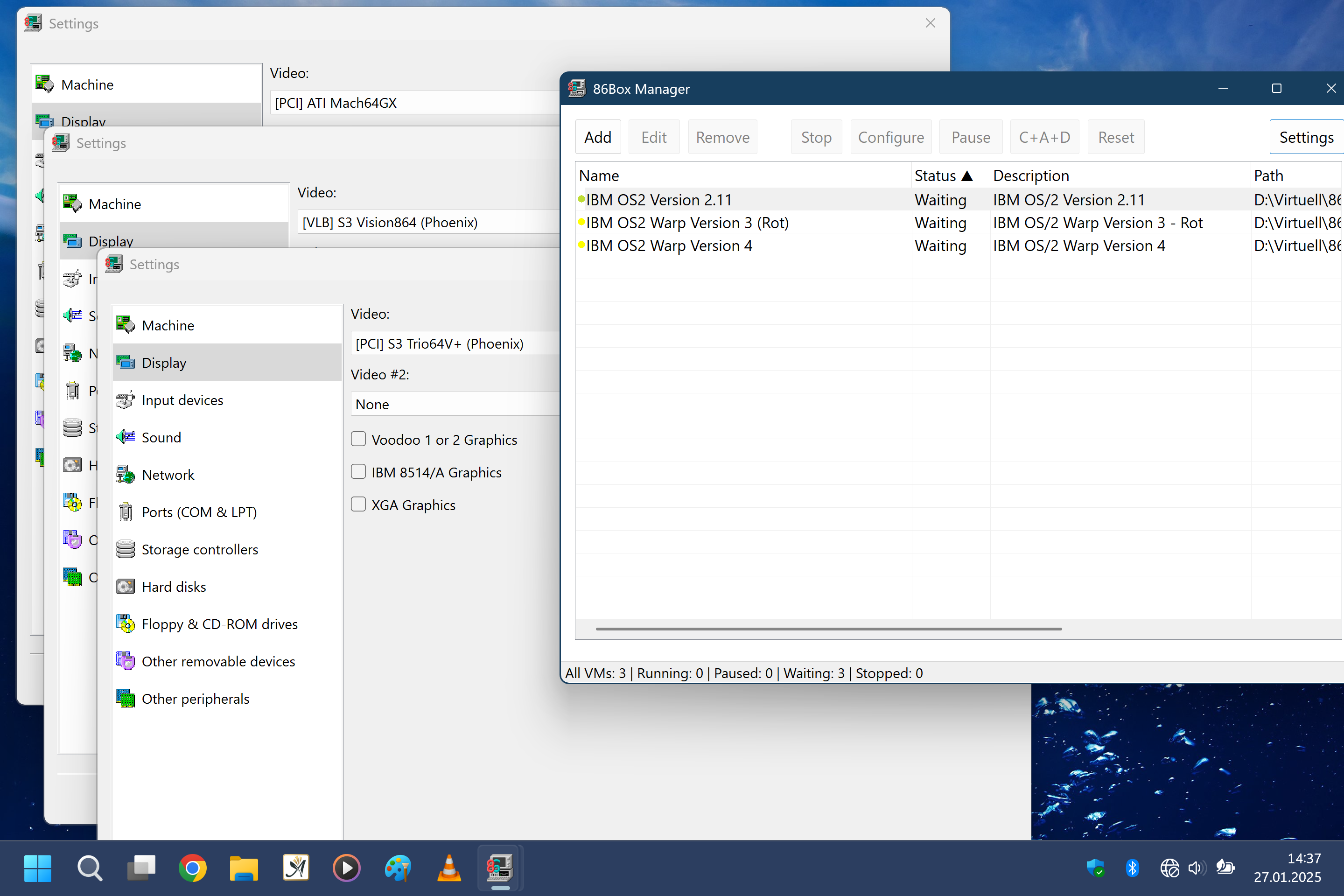

Also auf meinem M1 habe ich für Warp 4 eine S3 Trio mit 4 MB RAM konfiguriert, das läuft gut damit. Unter Warp 3 ist es eine ISA16 Cirrus Logic GD5434 mit 2MB, läuft ebenfalls zügig.
Installiert sind jeweils die Treiber, die bei OS/2 dabei waren (bei Warp 4 GRADD).
Bei meinen Emulierten sieht es so aus:
OS/2 2.11: S3 Trio 64V+ - S3 Treiber
OS/2 Warp 3: S3 Vision 864 (Phoenix) - Treiber Lieferumfang Warp 3
OS/2 Warp 4: Ati Mach 64 GX - Treiber Lieferumfang Warp 4
Je höher die Systemnummer, desto genauer muss ich auf die Grafikleistung achten. OS/2 2.11 hat offenbar Leistungsmäßig genug Reserven, auch mit dem separaten Treiber alles flüssig darzustellen. Dieselbe Karte unter Warp 4 läuft wesentlich langsamer, da gibt es auch Probleme mit WINOS2, überraschenderweise.
Wenig überraschend natürlich, je höher die OS/2 Version, desto höher der Aufwand für die Emulation.
Zur Maus: bei mir ist es so, dass die Maus überall "zu schnell" ist, nicht ruckelt, sondern saust. Deshalb habe ich in den Mauseinstellungen die "Zeigergeschwindigkeit" auf ungefähr 70% gedrosselt.
