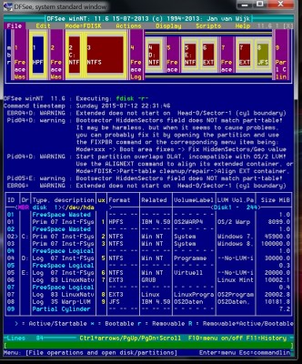

Hast du eine Sicherung mit DFSEE von dem ersten Zylinder oder so? Das könnte dich retten. Oder den andern Weg über GRUB gehen.
Ubuntu nach eCS zu installieren, war bei mir kein Problem. Ich habe Airboot mit ecs2.2beta und Ubuntu in der Auswahl. Spaßeshalber habe ich im GRUB Menü eCS auch mal aufgenommen. Das geht durch Anpassung der /boot/grub.cfg oder besser /etc/grub.d/40_custom.

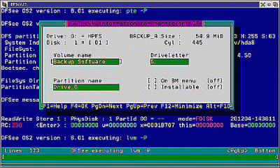

Hallo Martin,
mir kommt da folgendes in den Sinn:
- DFSEE von CD starten
- die LVM Informationen der eCS Partition bearbeiten:
und dort den Laufwerksbuchstaben wieder ergänzen (unter Driveletter):
Dann noch einmal einen Neustart der eCS versuchen. Bei mir hat dies manchmal erst im zweiten Versuch geklappt.

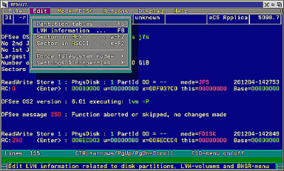

Alternativ auch einmal mit dem Menüpunkt
FDISK / OS/2 Bootmanager etc. / Refresh LVM INFO ausführen.
Wenn das nicht klappt, einen hätte ich dann noch.
Viel Erfolg!

Danke an Sigurd. Es läuft wieder! Mir ist gar nicht aufgefallen, dass die Partitionen in dfsee zwar angezeigt werden, aber die Laufwerksbuchstaben fehlen, und zwar alle! Ich mußte nur die Laufwerksbuchstaben alle wieder von Hand eingeben, und dann ging es. Der Bootvorgang ist dann wohl solange gut gegangen, wie das Bootlaufwerk C als Bootlaufwerk und nicht als Laufwerksbuchstabe angesprochen wurde. Danke an alle für eure Hilfe!
Dagegen hilft mit DFSee den MBR zu sichern und bei Bedarf wieder herzustellen. Dann kann man mit den inzwischen kranken Linux-Installationen soviel herumexperimentieren bis man genug hat.

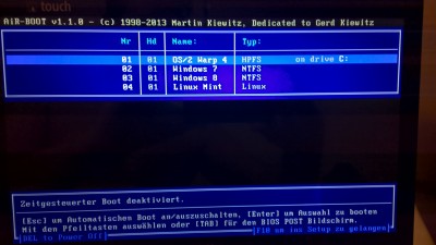

wenn du den "alten" IBM-Bootmanager verwendest ist alles klar.
Air-Boot http://www.bensbits.nl/ sollte auf der Höhe der Zeit sein. Ich habe hier allerdings kein Linux zusammen mit ecs auf der Platte, kann also nur Theorie beitragen.
Oder mach dich einfach hier schlau: http://trac.netlabs.org/air-boot/wiki/WikiStart
Ich kann Wilfried nur bestätigen.
Mit dem Airboot Manager wähle ich auf meinem Vaio Pro 13 zwischen 4 Betriebssystemen (so auch in meinem letzten Video zu sehen):
Wenn es interessiert hier meine Plattenaufteilung der 256GB SSD auf dem Pro 13:
Es ist etwas kniffelig die beiden Windows Versionen und OS/2 jeweils als Laufwerk C: aus zu statten. Der GRUB ist bei mir (Linux wurde als letztes BS installiert) in die Linux Partition installiert.
Viel Erfolg!
