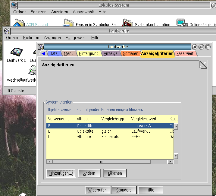

Ordner Laufwerke - Einstellungen:

Hallo!
Danke für die Antwort - das ist es leider nicht:
Doch, das funktioniert genau so. (E heißt exclude und I heißt include.)
Eine weitere Möglichkeit wäre IBM1FLPY.ADD und IBM2FLPY.ADD auszukommentieren.
Zuletzt geändert von aschn am Mi 21. Dez 2016, 18:27, insgesamt 1-mal geändert.
Ähm Daniel: Nicht das Kontextmenü des Laufwerkes, sondern das Kontextmenü des Ordners "Laufwerke" - oder; da Du eine fremde Version benutzt; Ordner "Drives" unter dem Reiter "View"!
Arne, bist Du Dir sicher? Das ergibt doch wirklich keinen Sinn, gerade weil die Screenshots vom Drives-Ordner sind.
Zuletzt geändert von aschn am Mi 21. Dez 2016, 20:42, insgesamt 1-mal geändert.
Ehrlich Andreas?: Nö! Sicher bin ich mir nicht. Aber würde ein Versuch denn Schaden anrichten?
Ich hab geschrieben:
Nö, das klappt doch nicht. (Nach dem Sichtbarmachen aller Objekte im Ordner waren die Objekte für die Diskettenlaufwerke nur außerhalb des Anzeigebereichs. Nach dem Sortieren sind sie wieder erschienen.)
Ich hab sie übrigens zu .Drive A und .Drive B umbenant und filtere nach
[ Object Title ] [ is equal to ] [ .* ]
(o) E ...
(o) E ...

Also, ja, es ist möglich mit "Exclude" die Laufwerke "nicht mehr anzeigen zu lassen".
Wie dem auch sei, eigentlich ist das doch "Kosmetik?!". Denn DA sind die Laufwerke - auch wenn sie keine Funktion haben und ausgeblendet sind.
Die besagten Floppyzeilen in der Config sys kann ich entfernen, das tut aber den Symbolen in "Drives" keinen Abbruch, nur dass halt die eumulierten A: und B: dann weg sind, die D: und E: an die Stelle von A: und B: rutschen und keine Funktion haben.
Jedenfalls finde ich die Situation - dass Laufwerke auftauchen die es nicht gibt - sehr spannend (erinnert an das gute alte Ramdrive in meiner Lehrzeit in das ich Daten gespeichert habe...).
danke für die Hilfe!
