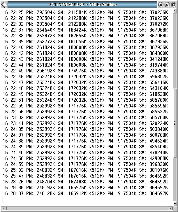

Ich hatte dort die Frage gestellt ob die Aufteilung zwischen Private- und Shared-Storage über 512MB beeinflußt werden kann. Bei der Antwort auf die Frage hatte ich den Eindruck das meine Frage nicht richtig verstanden wurde, deshalb stelle ich sie hier erneut.
Hier ein Beispiel für den Hintergrund meiner Frage:
Man sieht hier sehr schön, dass alle Speicherarten genutzt werden, ausser dem Private-Storage über 512MB.
Dieser Speicher hat bei mir seit dem Hochfahren 917504K und es sind keine Zuordnungen aus diesem Bereich erkennbar.
Mein System hat 3GB RAM und fast 1GB RAM davon schlummern ungenutzt vor sich hin.
Gibt es Anwendungen oder Systemfunktionen die auf diesen Bereich zugreifen können?
Gibt es einen Trick um die Aufteilung zwischen Private- und Shared-Storage zu verschieben?

Das Problem steckt im Adressraum. Wir können mit unserem System maximal 3GB für Anwendungen adressieren.
Wie auf dem Screenshot zu erkennen ist, werden davon 0,9 GB nicht genutzt.
Ich Frage mich wie man an diesen Speicher herankommt.
In meinem System war schon mehrfach zu beobachten wie freier SHARED-Storage > 512MB unter 100MB fällt.
Sobald ein Speicherpool aufgebraucht ist, friert uns das System ja ein und es hilft nur noch ein Neustart.
Es geht also um ein Konfigurationsproblem, wie kann man das System konfigurieren damit alle Speicherarten möglichst gleichmäßig ausgelastet werden.
Zur Zeit ist das noch ein Luxusproblem, aber wir beobachten das die Programme immer mehr Speicher verlangen und so wird es nicht mehr lange dauern bis daraus ein echtes Problem wird.
Mir geht es um die Frage nach welchen Regeln der Kernel den Speicher aufteilt und wie man das beeinflußt.
Ich gehe davon aus das die 512MB-Grenze eine technische Ursache hat.
Aber die Aufteilung in SHARED- und PRIVATE-Storage ist in Frage zu stellen.
PRIVATE-Storage ist Speicher in dem ausführbare Programme laufen und Anwendungsspeicher allokiert werden kann.
SHARED-Storage ist Speicher der von verschiedenen Programmen gemeinsam genutzt werden kann, z.B. gemeinsame Nutzung dort geladener DLLs.
Habe ich mich verständlich ausgedrückt?
Verstehe ich etwas falsch?

wilfried hat geschrieben: Man sieht hier sehr schön, dass alle Speicherarten genutzt werden, ausser dem Private-Storage über 512MB.
Man sollte vielleicht erwähnen, daß es sich um virtuellen Speicher handelt.
Diese Aussage ist nicht belegbar und nachvollziehbar. Es ist Sache der Speicherverwaltung wie physischer Speicher genutzt wird. Über die CONFIG.SYS mit MEMMAN und VIRTUALADDRESSLIMIT anpaßbar.
Wenn virtueller Speicher gemeint ist, braucht es nur eine Anwendung welche entsprechend viel Speicher anfordert, welcher stets virtuell ist.
Es gibt sowohl konventionell als auch in Private einen Shared-Bereich.

Man kann das nicht so direkt einstellen wie du dir das vorstellst und es gibt da 2 Aspekte:
1) Im "high memory" (sowohl private als auch shared) gelten besondere Regeln. Insbesondere gilt der herkömmliche "Tiling" Algorithmus nicht mehr mit dem man einfach eine 16-bit far Addresse in eine lineare Addresse (und umgekehrt) umrechnen konnte. Warum ist das noch wichtig ? Weil es genügend SW gibt die beim Thunking von 16-bit nach 32-bit oder umgekehrt noch diese einfache Addressumrechnung vorraussetzt. Der OS/2 kernel ist auch heute noch nicht durchgehend 32-bit. Es gibt deshalb auch kernel Funktionen die heute noch nicht mit Speicheradressen aus dem High Memory Bereich umgehen können. Hierzu gibt es punktuell Workarounds (Extrakopie im Low Memory Addressbereich), BWW hat dies bei der einen oder anderen Funktion angewendet.
Ansonsten kann bei dynamischer Speicherallokation (also zur Laufzeit) eine Applikation auch gleich dediziert Speicher im High Memory anfordern (und der Programmierer per trial and error herausfinden ob er nicht in einen Problemfall wie oben beschrieben hineinläuft). Meine HW Manager Ersetzungsklasse alloziiert für ihre USB Datenbank den ganzen Speicher als private high memory, das ist ja eine WPS Klasse und die liegt im Speicherraum von PMSHELL.EXE (!), damit für andere WPS Klassen der untere Speicherraum freibleibt weil die meiste SW sich eben nicht die Mühe macht den dynamisch alloziierten Speicher im High Memory anzufordern.
2) Die Grenze zwischen private und shared kann man gar nicht dediziert einstellen, das gilt sowohl im low memory als auch im high memory Bereich.
"private" wächst einfach von unten nach oben, "shared" von oben nach unten und irgendwo stoßen sie dann zusammen. Das wird dann zum Problem wenn man eigentlich via VIRTUALADDRESSLIMIT genug virtuellen zusätzlichen Speicherraum geschaffen hat, viele Applikationen brav den high memory benutzen aber dann das shared memory im high memory Bereich trotzdem ausgeht weil zu viel "private" memory im high memory Bereich alloziiert wurde ...
Sinngemäß gilt das Gesagte natürlich auch im low memory Bereich.
