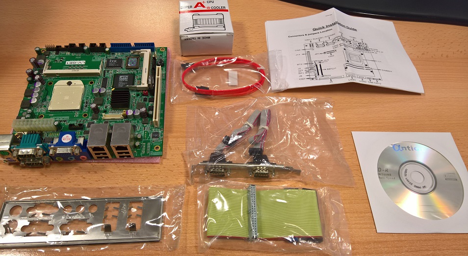

Aus der Verpackung des gekauften Mainboards purzelten:
- das Mainboard
- eine Kurzanleitung
- ein passender CPU Lüfter
- ein IDE Kabel
- ein SATA Kabel
- eine Treiber CD
- eine Anschlussblende
- eine COM Blende mit zwei weiteren Anschlüssen

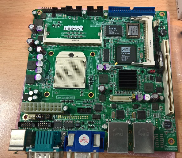

Das Board sieht so aus:
OBEN:

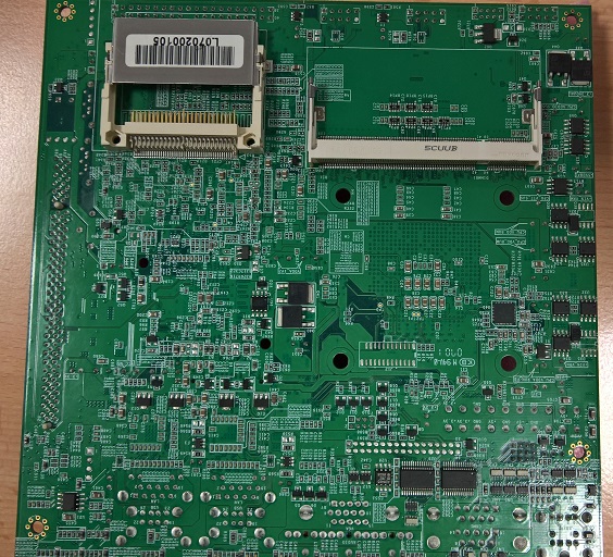

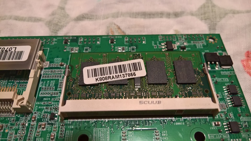

Ich hatte mich schon gefragt, wo der zweite DIMM Slot ist, auf der UNTERseite wurde ich dann fündig:

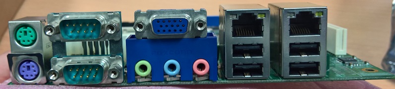

Die Anschlussvielfalt an der STIRNseite erscheint mir für das Vorhaben das ganze mit einem aufgerüsteten Warp Server zu betreiben auch recht dienlich:
Gleichzeitig bedeutet dies aber auch, dass ich das kleine M350 Gehäuse nicht nehmen kann, sofern ich die PCI Soundkarte dazu nutzen möchte. Diese ist deshalb für mich wichtig, weil natürlich VOICETYPE mit auf das Gerät soll. Der IDE Anschluss gibt mir zudem die Möglichkeit, mein "altes" ZIP100 IDE Laufwerk da zu betreiben, damit könnte ich dann auch wiederum das Seagate Backup Exec benutzen... usw. usw.... :lol:

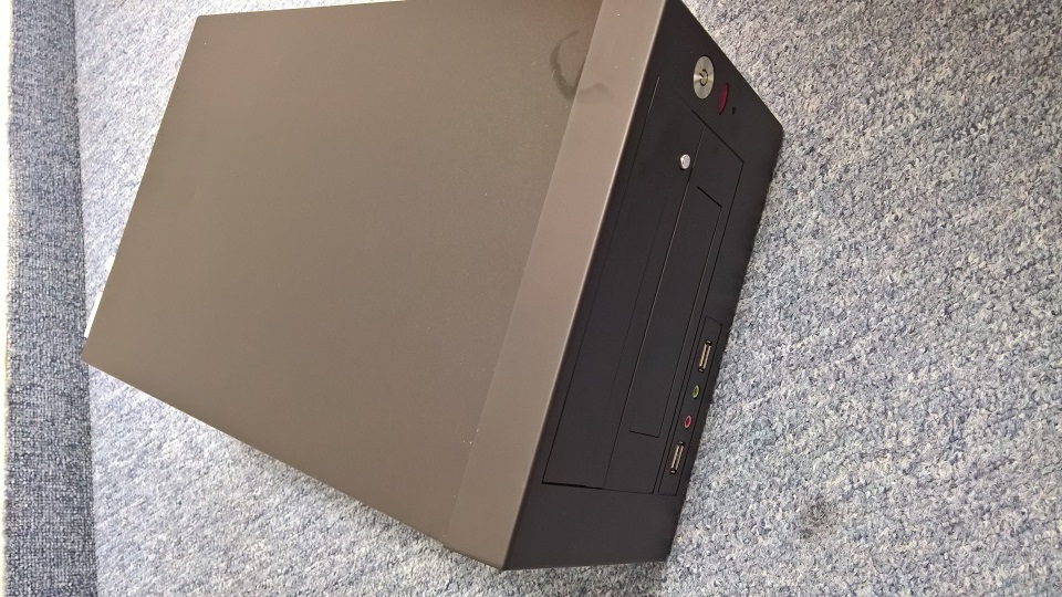

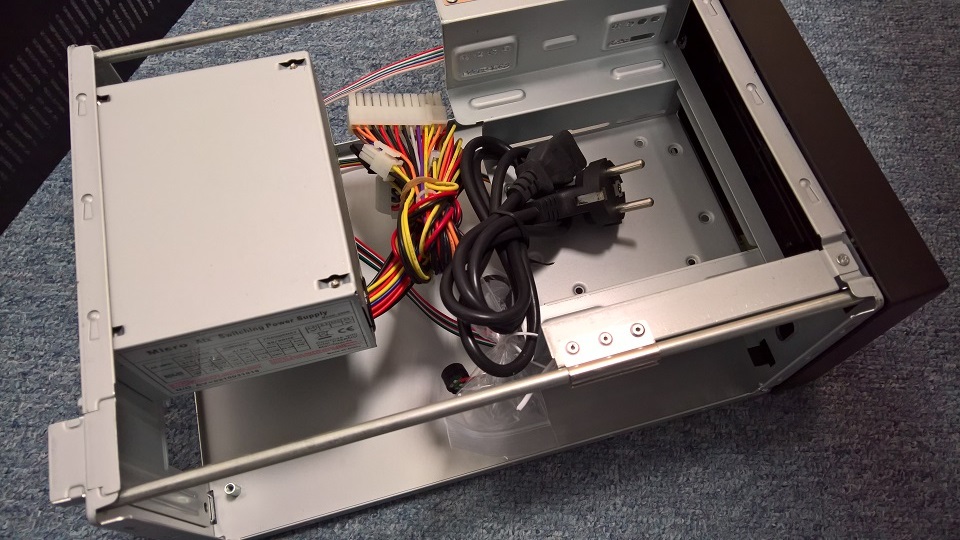

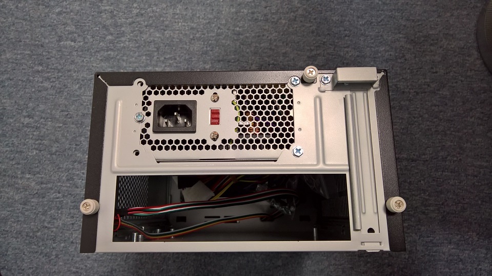

Weitere Hardwareelemente sind heute eingetroffen, zunächst das Gehäuse:
Es ist dieses hier:
Mini PC Gehäuse M4 Mini ITX

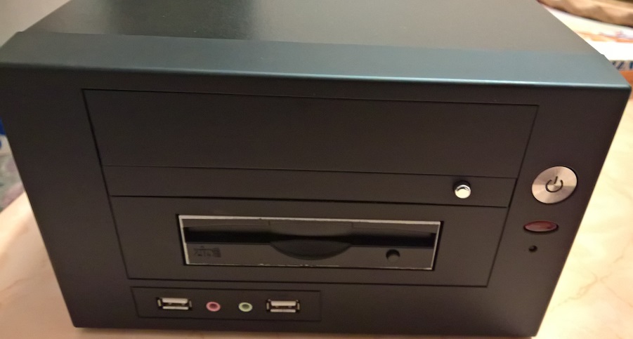

In der Praxis sieht es dann so aus:
Warum habe ich mich für dieses Modell entschieden:
- PCI Slot Einbau vorgesehen (bei den "ganz kleinen Modellen" geht das so nicht, die sind nicht hoch genug, beim M350 mit dem Intel Halfsize Board kann man eine PCI Karte mit einem Adapter und einer separaten Blende "hinten" quasi quer über die Anschlüsse legen, hat mein M350, zeige ich später mal im Bild)
- Laufwerksschacht für einen DVD Brenner

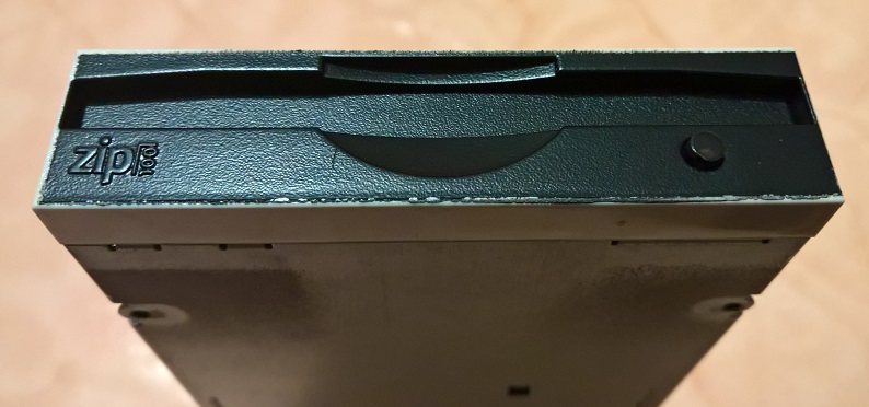

- Zusätzlicher kleinerer Laufwerksschacht - diesen nutze ich für das ZIP 100, man könnte hier aber auch eine SD Card Combo usw. einbauen
- bereits eingebautes Netzteil (mal sehen, wie laut der entsprechende Lüfter ist)
- relativ Günstig (knapp 80 Euro)
Erster Eindruck
Verarbeitung scheint ganz OK zu sein für den Preis. Die Frontblende scheint mir etwas wackelig, da muss ich nachher mal in Ruhe genauer schauen.

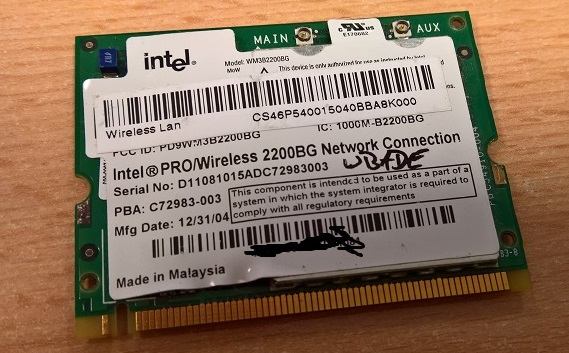

- die gebrauchte Intel2200BG Mini PCI WLAN Karte

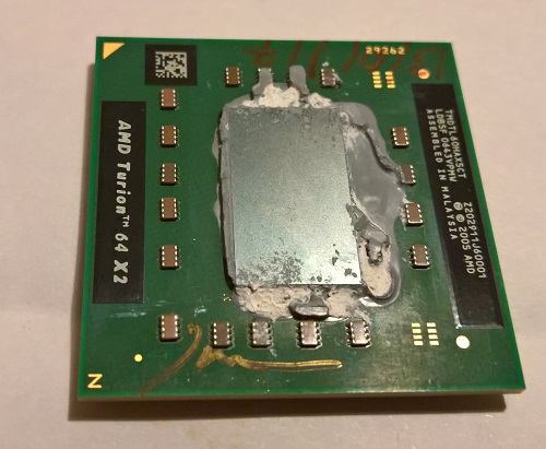

Der Prozessor: AMD Turion 64X 2 TL60 - 2 GHz Dualcore; via eBay, 13,75 Euro

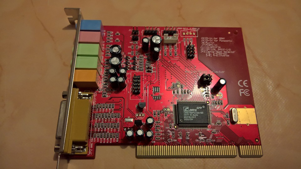

Die Soundkarte: C Media 8738 mit PCI Schnittstelle (war noch vorhanden)

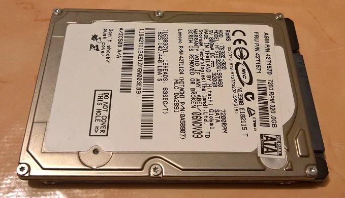

Die Festplatte: Hitachi 320 GB HDD, SATA, 7.200 (aus meinem damaligen ThinkPad X230T)
Das ZIP Laufwerk: Iomega ZIP 100 IDE (habe ich mal im Jahr 200 erworben, vom Prinzip natürlich ob der USB Sticks für Speicherzwecke natürlich nicht mehr notwendig oder modern, wird aber allein für Seagate Backup Exec für OS/2 3.0 benötigt ;) )

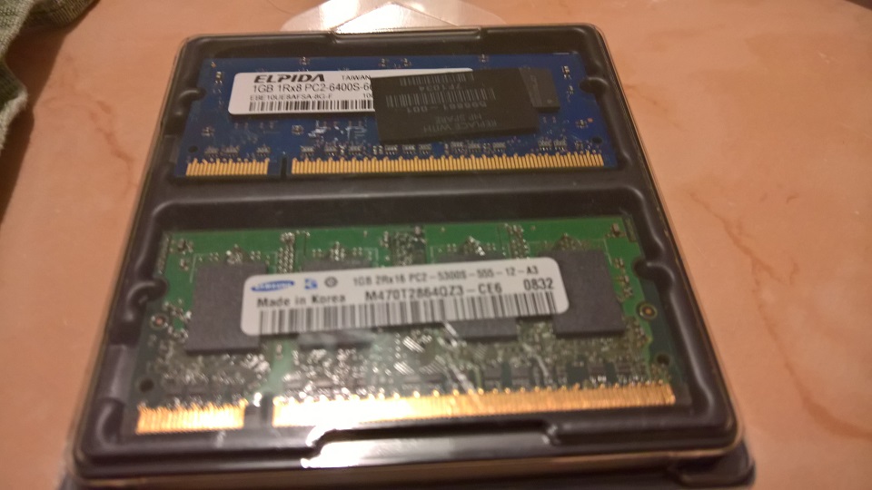

Der Arbeitsspeicher: 2 X 1 GB DDR2 SO-DIMM (aus früheren Netbooks entnommen, die ich jeweils auf 2 GB aufgerüstet hatte, ob diese mit dem Board auch wirklich laufen wird erst die Praxis zeigen)

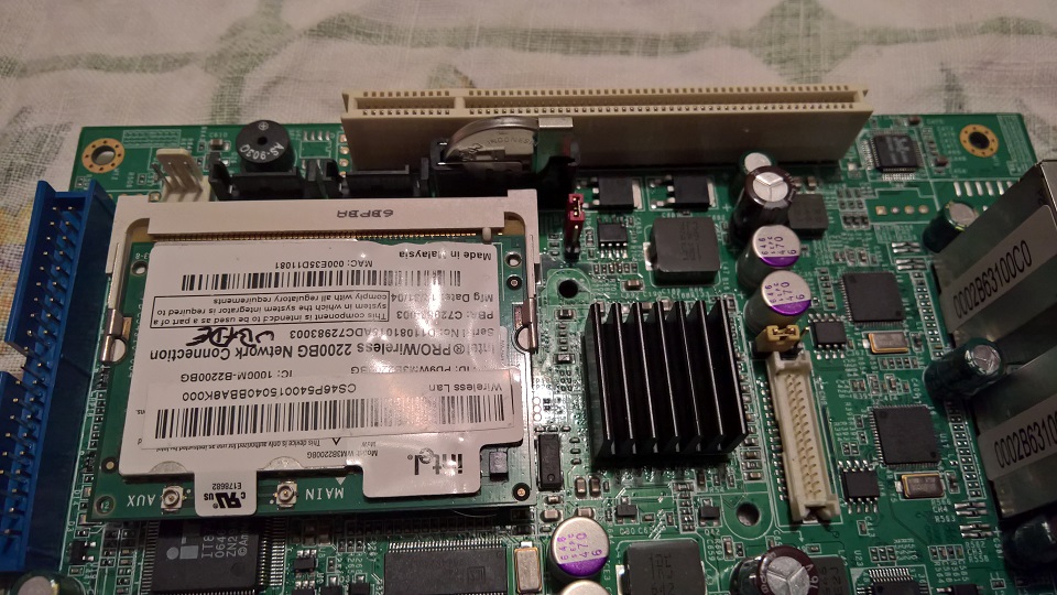

Einstecken der WLAN Karte (schräg einschieben und dann herunterdrücken):

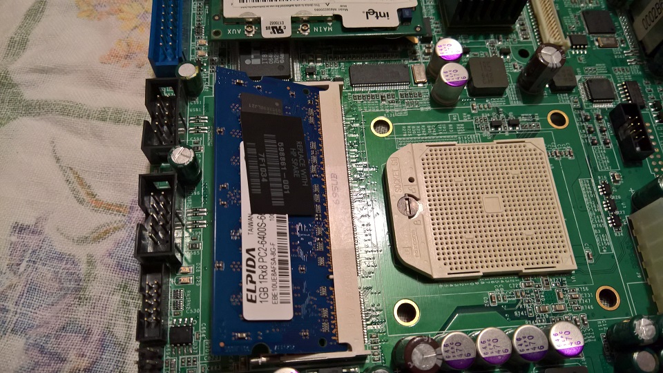

Einstecken des Arbeitsspeichers (gleiches Verfahren wie mit WLAN Karte, schräg einschieben - bis zum Anschlag - und runterdrücken):
Erst auf der Unterseite:
Dann auf der Oberseite:

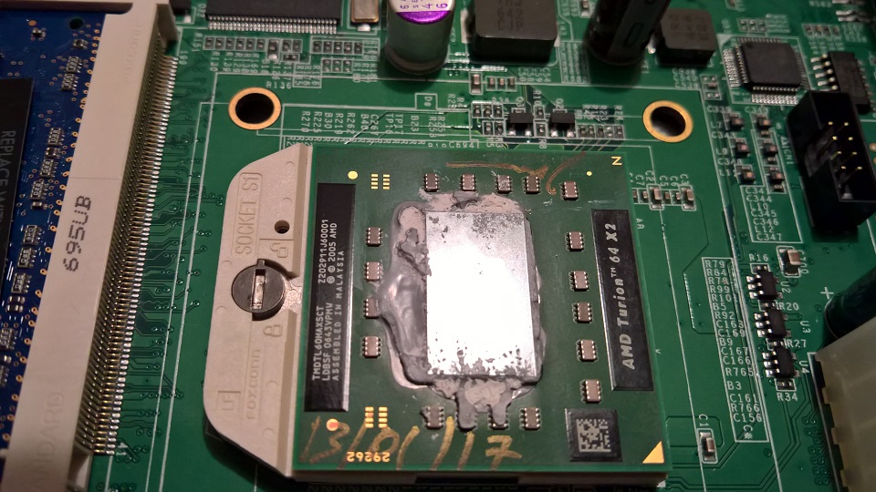

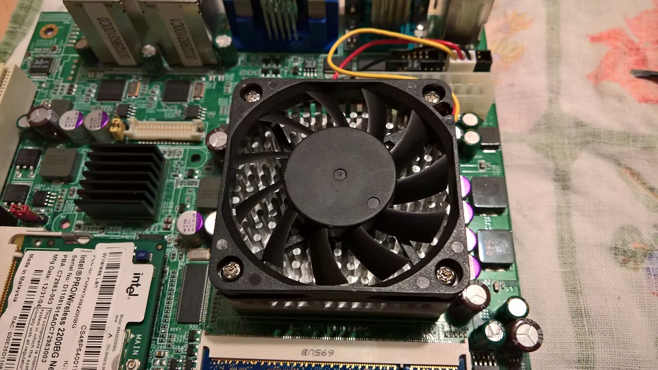

Einsetzen des Prozessors:
Erst vorsichtig die CPU in den Sockel legen, auf den Pfeil an der CPU achten und diesem mit dem auf dem Sockel abgleichen:
Dann Lüfter aufsetzen und von der Unterseite her (vorsichtig!) festschrauben. Wärmeleitpaste zwischen Prozessor (nur ein Tropfen!) und Lüfterunterseite) nicht vergessen sofern nötig!

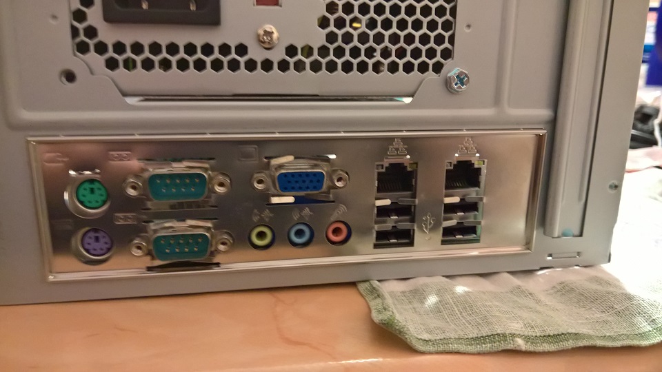

DIe Rückwertige Blende, welche mit dem Mainboard geliefert wird, in die vorgesehene Öffnung einstecken bzw. vorsichtig einklicken und dann das Mainboard einschieben und an den Vier Schrauben befestigen.

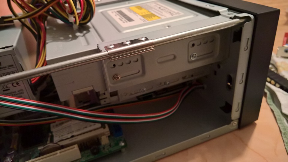

Die Reihenfolge beim Einbau ist bei diesem Gehäuse wichtig:

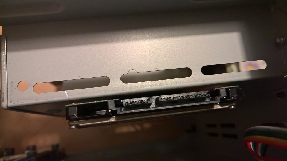

Die Festplatte wird UNTERHALB des Laufwerkskäfigs festgeschraubt, da die Schrauben dazu von Oben eingeführt werden, würden diese blockiert, wenn dort schon das ZIP oder ein anderes Laufwerk eingebaut wurde:
Dann das ZIP (oder Diskettenlaufwerk oder SD Card Combo oder...) darüber und zum Schluss den DVD Brenner.
WICHTIG: Die meisten werden es vermutlich noch kennen: sowohl das ZIP als auch das DVD IDE Laufwerk haben noch "Jumper" mit denen die Einstellungen Master/Slave vorzunehmen sind, ansonsten gab es früher immer mal Probleme mit den Laufwerken. Ich habe jetzt erstmal das DVD auf "Master" und das ZIP als "Slave" gejumpert, mal sehen ob/wie das läuft.
Das sieht dann im Schnitt so aus:

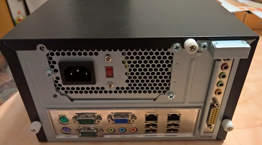

Die PCI Soundkarte (wenn man mit dem Onboard Sound zufrieden ist, kann hier natürlich jedwede PCI Karte genutzt werden, vermutlich auch eine Grafikkarte) wird in den vorgesehenen Steckplatz gesteckt und mit dem Gehäuse hinten entsprechend verschraubt:

Nun noch die Gehäuseabdeckung wieder drum und schon sieht es erstmal ganz nett aus:
Das ZIP Laufwerk hatte ich seinerzeit mal Schwarz lackiert, da muss ich für dieses Gehäuse noch nacharbeiten. Mit den Farben habe ich aber ohnehin etwas ganz anderes vor :)

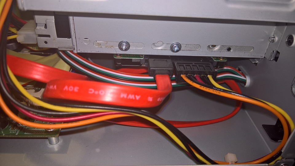

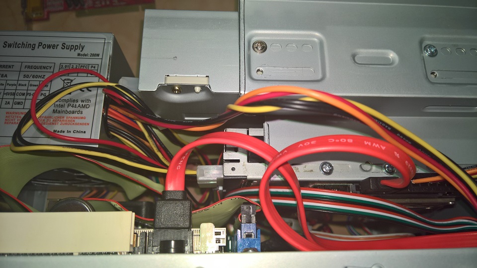

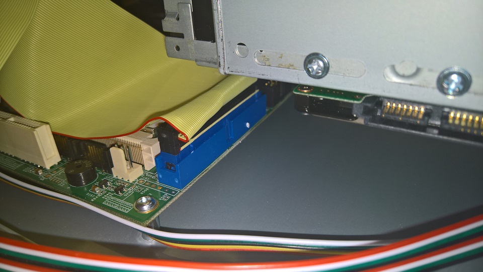

Die Verkabelung habe ich nun vollständig durchgeführt. Jetzt habe ich auch gemerkt, dass es sich um ein Board für die Industrie handelt, denn ich habe zum Beispiel vergeblich eine Anschlussmöglichkeit für den kleinen internen Lautsprecher gesucht, welcher Töne beim Booten - und damit mögliche Fehlerhinweise gibt. Siehe Unten.
Zum Beispiel die SATA Verbindung:
Die IDE Anschlüsse:

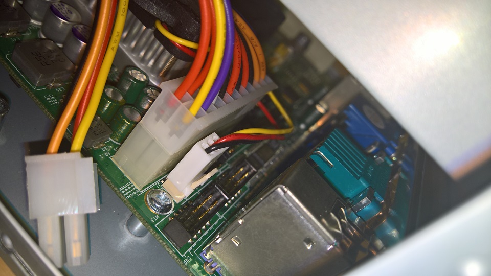

Den Anschluss des Netzteils:
Es wird natürlich recht eng im Gehäuse, aber wenn alles erstmal funktioniert, werden die einzelnen Kabel gebündelt und "aufgeräumt" sowie fixiert, teilweise mit Kabelbinder usw.

Das zweite, und im Moment gravierendere Problem ist, dass der Mini PC nicht bootet, nicht einmal bis zum BIOS. Da ich - wie oben beschrieben - beim Booten kein akustisches Signal bekomme, kann ich nicht schnell auf eine Fehlerquelle schließen. Strom ist vorhanden, die Festplatte läuft an, ZIP und DVD lassen sich bedienen - aber es kommt kein Bild. Auf dem Mainboard leuchten diverse Mini LEDs grün auf, aber eine davon Rot - es trägt die Bezeichnung D29.
Auf Grund meiner Erfahrungen in der Vergangenheit würde ich denken, dass es entweder der Arbeitsspeicher (dieser sollte aber eine Bildausgabe eigentlich nicht verhindern) oder wahrscheinlicher ein Fehler des Prozessors ist. Evtl. ist dieser defekt.
