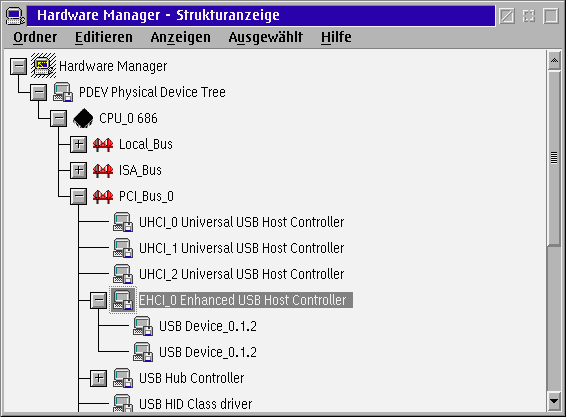

Die Sache hat leider einen kleinen Haken (oder Schönheitsfehler). Sollte das USB-Gerät bereits während des Startvorgangs eingesteckt sein, wird lediglich "USB Device_..." angezeigt. Auch das Entfernen und Wiedereinstecken (unabhängig von der physischen Anschlußbuchse) bringt dann nicht die Anzeige aus der USB.IDS sondern einen zusätzlichen gleichartigen Eintrag siehe Abbildung.erdmann hat geschrieben:Ich werds bei Gelegenheit mal ausprobieren.

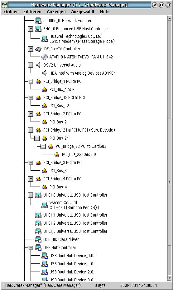

Einspruch euer Ehren, hier funktioniert es auch mit von Beginn an eingestöpselten USB-Geräten.
Das Problem hatte ich noch nie. Das sieht eher danach aus das irgendetwas bei der Installation schiefgegangen ist, die Ersatzklasse also nicht vernünftig installiert wurde. Oder das USBCALLS.DLL veraltet ist. Wenn USBCALLS.DLL nicht auf einem aktuellen Stand ist funktioniert auch meine Ersatzklasse nicht richtig. USBCALLS.DLL wird benötigt um ermitteln zu können welche USB devices eingesteckt sind.ak120 hat geschrieben:Die Sache hat leider einen kleinen Haken (oder Schönheitsfehler). Sollte das USB-Gerät bereits während des Startvorgangs eingesteckt sein, wird lediglich "USB Device_..." angezeigt. Auch das Entfernen und Wiedereinstecken (unabhängig von der physischen Anschlußbuchse) bringt dann nicht die Anzeige aus der USB.IDS sondern einen zusätzlichen gleichartigen Eintrag siehe Abbildung.erdmann hat geschrieben:Ich werds bei Gelegenheit mal ausprobieren.

Ach, noch was: neben den USB devices wird auch die CPU Bezeichnung direkt mittels CPUID Befehl bestimmt und dann auch so angezeigt. In dem geposteten Screenshot ist davon nichts zu sehen. Das deutet ebenfalls darauf hin daß die Ersatzklasse gar nicht aktiv ist.

Es mag sein, daß die Installation des WPI nicht vernünftig war. Leider war mir kein anderes Installationsverfahren bekannt. Das einzig Auffällige war eine merkwürdige Verzeichnisvorgabe für das Quellen-Unterpaket. Zum Abschluß wurde die WPS neu gestartet und die Geräte wurden im HW Manager mit Namen zuverlässig angezeigt. Nach dem Neustart dann leider nicht mehr.erdmann hat geschrieben:Das Problem hatte ich noch nie. Das sieht eher danach aus das irgendetwas bei der Installation schiefgegangen ist, die Ersatzklasse also nicht vernünftig installiert wurde.
RPM hatte wohl vor einiger Zeit ein Paket libusbcalls installiert oder besser gesagt USBCALLS.DLL und USBRESMG.SYS (ohne Vorwarnung und Sicherung der Dateien gleichen Namens) einfach überschrieben. Nach der Wiederherstellung der Dateien (aus deinem USB-Treiberpaket) im \OS2\BOOT-Verzeichnis und einer erneuten Installation des HWMAN12.wpi funktioniert es jetzt auch nach mehreren Neustarts.Oder das USBCALLS.DLL veraltet ist. Wenn USBCALLS.DLL nicht auf einem aktuellen Stand ist funktioniert auch meine Ersatzklasse nicht richtig. USBCALLS.DLL wird benötigt um ermitteln zu können welche USB devices eingesteckt sind.
Das steht ja zum Glück in der Datei datacls.cpp: ETC ... PATH ... DPATHEs wird übrigens nicht nur DPATH geprüft sondern auch ETC und PATH. Hab jetzt gerade vergessen in welcher Reihenfolge, ich glaube es war erst ETC, dann DPATH, dann PATH.
Ich hätte die Liste der aktiven geladenen Klassen prüfen müssen. Bin leider irrtümlich davon ausgegangen, daß nach dem Laden der Klasse nach dem Neuladen der WPS, dies auch nach einem Systemneustart so sein würde.Ach, noch was: neben den USB devices wird auch die CPU Bezeichnung direkt mittels CPUID Befehl bestimmt und dann auch so angezeigt. In dem geposteten Screenshot ist davon nichts zu sehen. Das deutet ebenfalls darauf hin daß die Ersatzklasse gar nicht aktiv ist.
