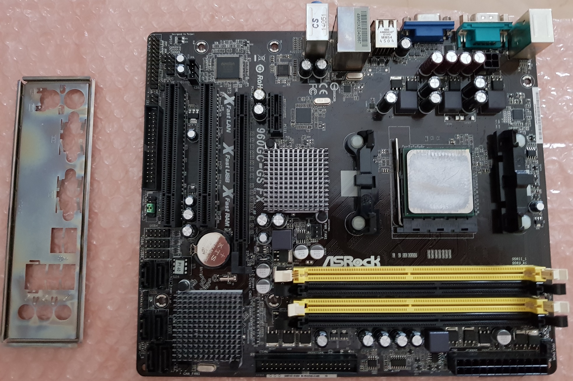

Die erste Frage war: welches Mainboard denn am besten?
Ich bin bei diesem hier gelandet: ASRock 960 GC GS FX
Warum: wegen der unglaublich vielen Hardwareanschlüsse trotz Mikro ATX Format:
- LPT Anschluss
- EDIT: Doch COM Port Anschluss
- IDE Anschluss
- Diskettenlaufwerk Anschluss
- 2 PCI Steckplätze
- Nicht UEFI BIOS = Legal BIOS
aber dennoch relativ modern:
- AMD 8 Kern CPU Unterstützung
- USB 2.0
- SATA
- PCIe 16 Steckplatz
- Powermanagment
- Unterstützung für DDR2 und DDR3 Speicher
EDIT:
Nachteile (wer das benötigt):
- keine USB 3.0 Unterstützung (müsste nachgerüstet werden)
- kein SD Card Reader am Gehäuse (kann nachgerüstet werden)

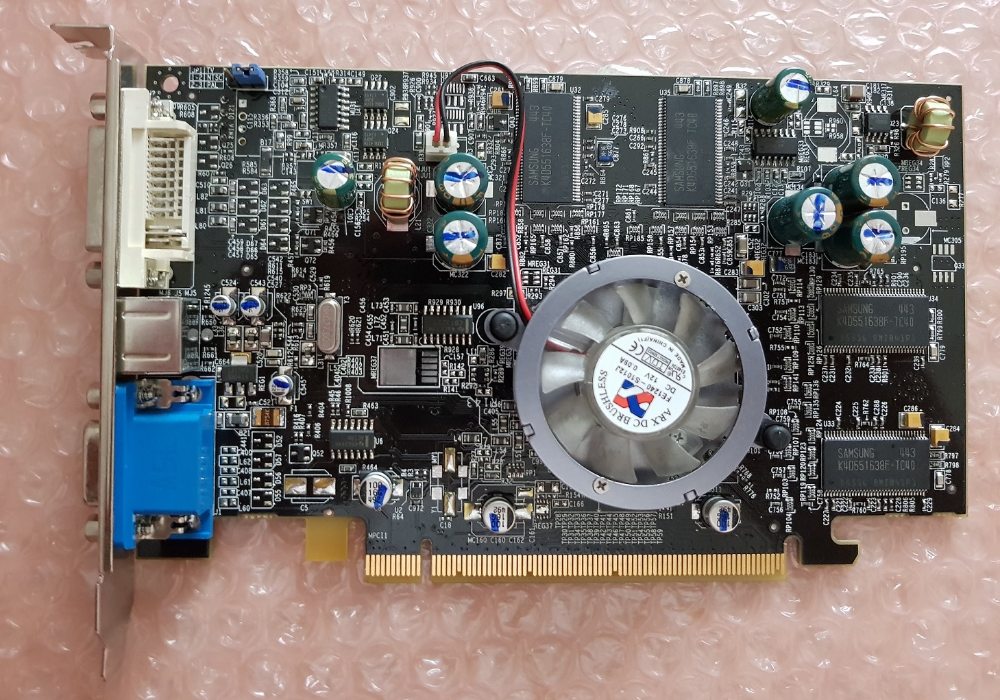

Bisher ist es diese: Ati Radeon X600 Pro 256 MB PCI-e
Warum:
- Volle SNAP Unterstützung
- Im Gegensatz zur X700, X800 oder X850 (angeblich, muss ich noch testen) KEINE Probleme mit DOS und WINOS2 im Fenstermodus
- Im Gegensatz zur NVidia 6600 PCIe, welche ich auch noch habe, Unterstützung des DVI Ausganges

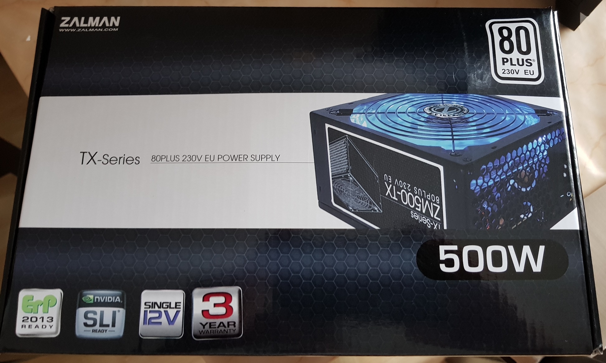

Ich hatte noch übersehen: hier noch das Netzteil, ein Zalman TX 500W.
Warum gerade das - na im wesentlichen wegen der blauen Beleuchtung, die ich auch bei der Wasserkühlung beachtet habe. Der 2014er PC konnte ob der ebenfalls blauen Beleuchtung/Wasserkühlung schon viele begeisterte Kommentare der Kumpels meiner Jungs einheimsen :lol:
Und Blau ist (und war) ja auch die Farbe von Warp 4 ;)
Auch das Gehäuse dieses PC hat ein offenes Seitenfenster, sodass auch hier die Beleuchtung voll zur Geltung kommen wird.

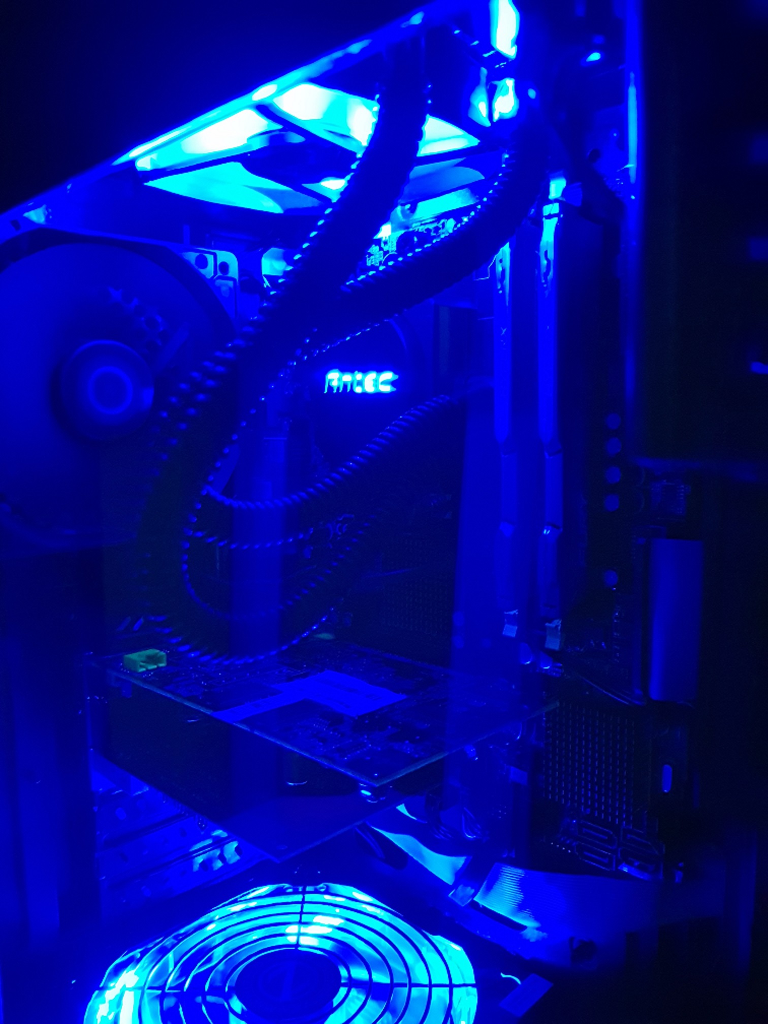

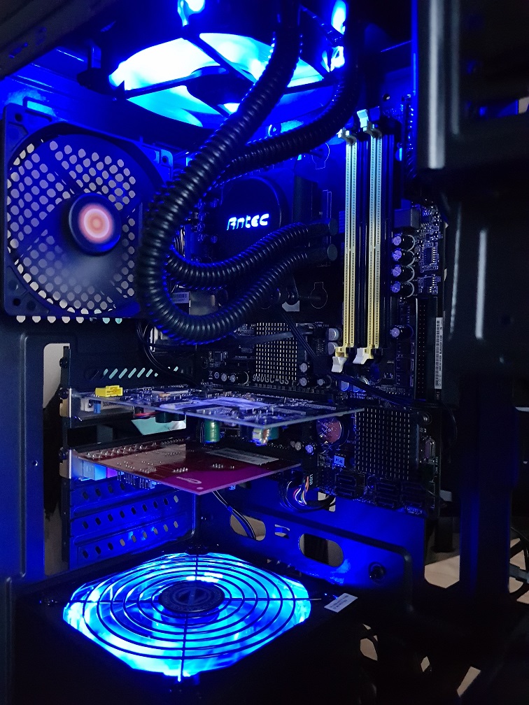

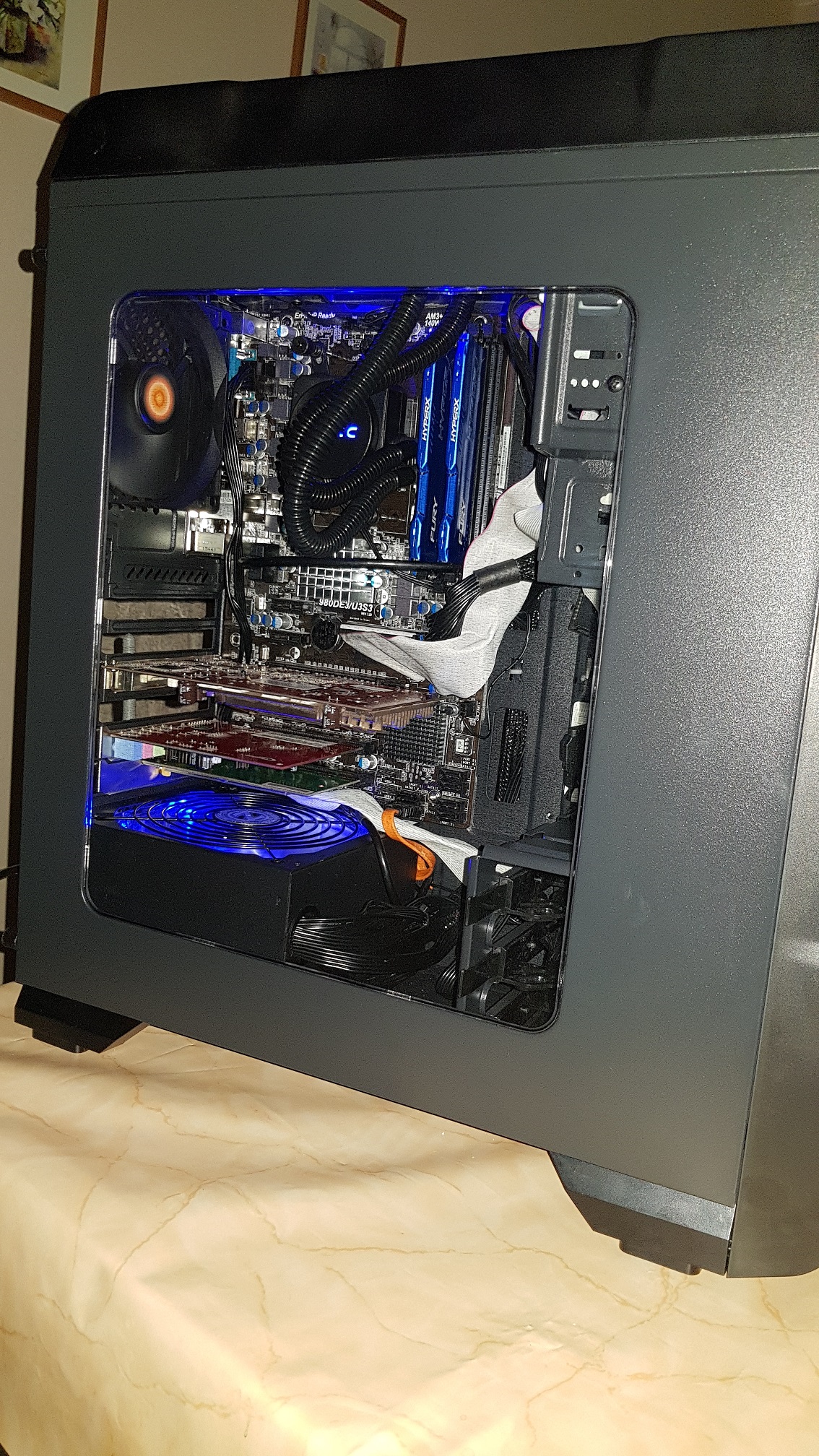

So, die Hardware ist fertig! Und ArcaOS 5 läuft ganz gut darauf, ist aber nicht mein Ziel ;)
Eingebaut habe ich noch neben dem bereits beschriebenen:
- 500GB Samsung SSD SATA
- 16 GB HyperBlue DDR3 RAM
- Iomega Zip 100 IDE Laufwerk
- Diskettenlaufwerk
- LG DVD RW Laufwerk IDE
Das ZIP und das Diskettenlaufwerk habe ich jeweils schwarz lackiert, damit es zum Gehäuse besser passt.

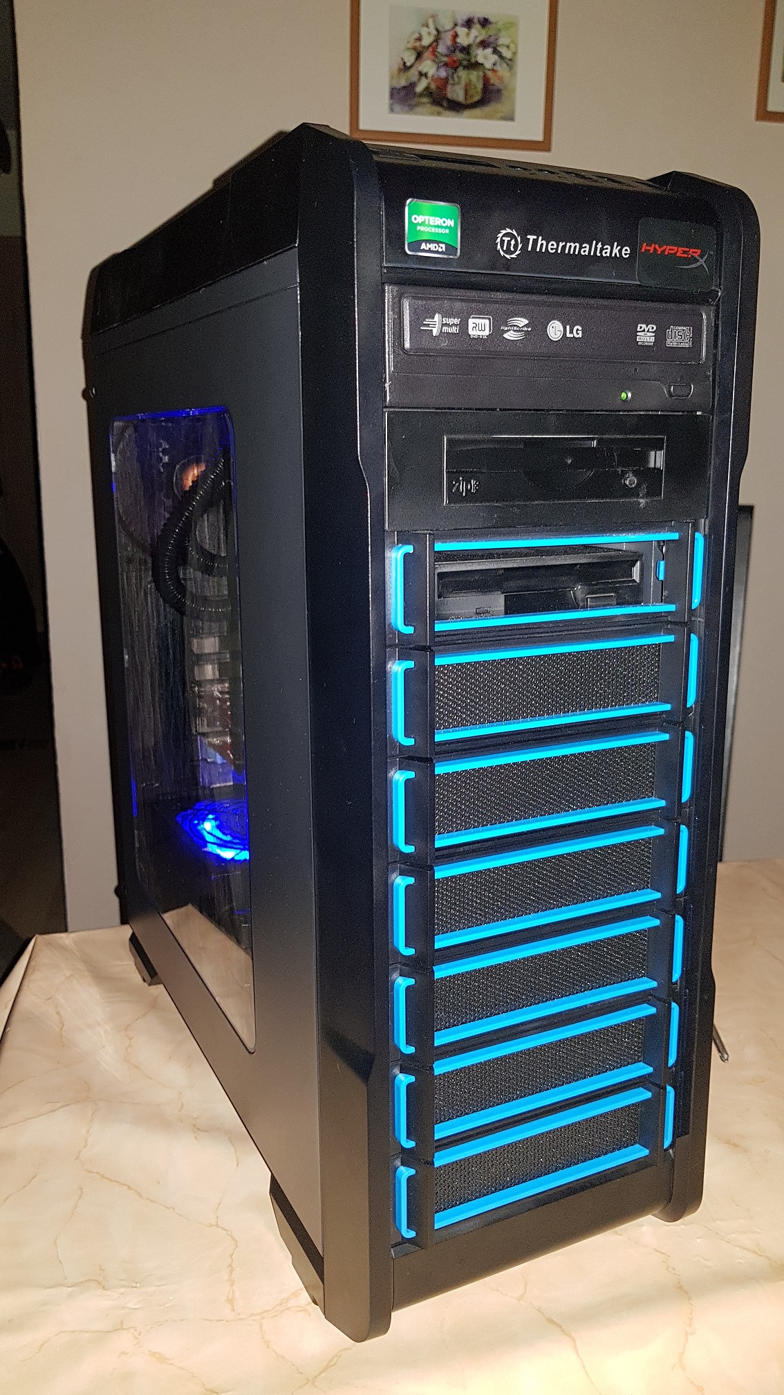

So sieht der PC aus:
Das Gehäuse leuchtet auch von außen im Dunkeln, aber das kann ich leider nicht vernünftig aufs Bild bekommen.

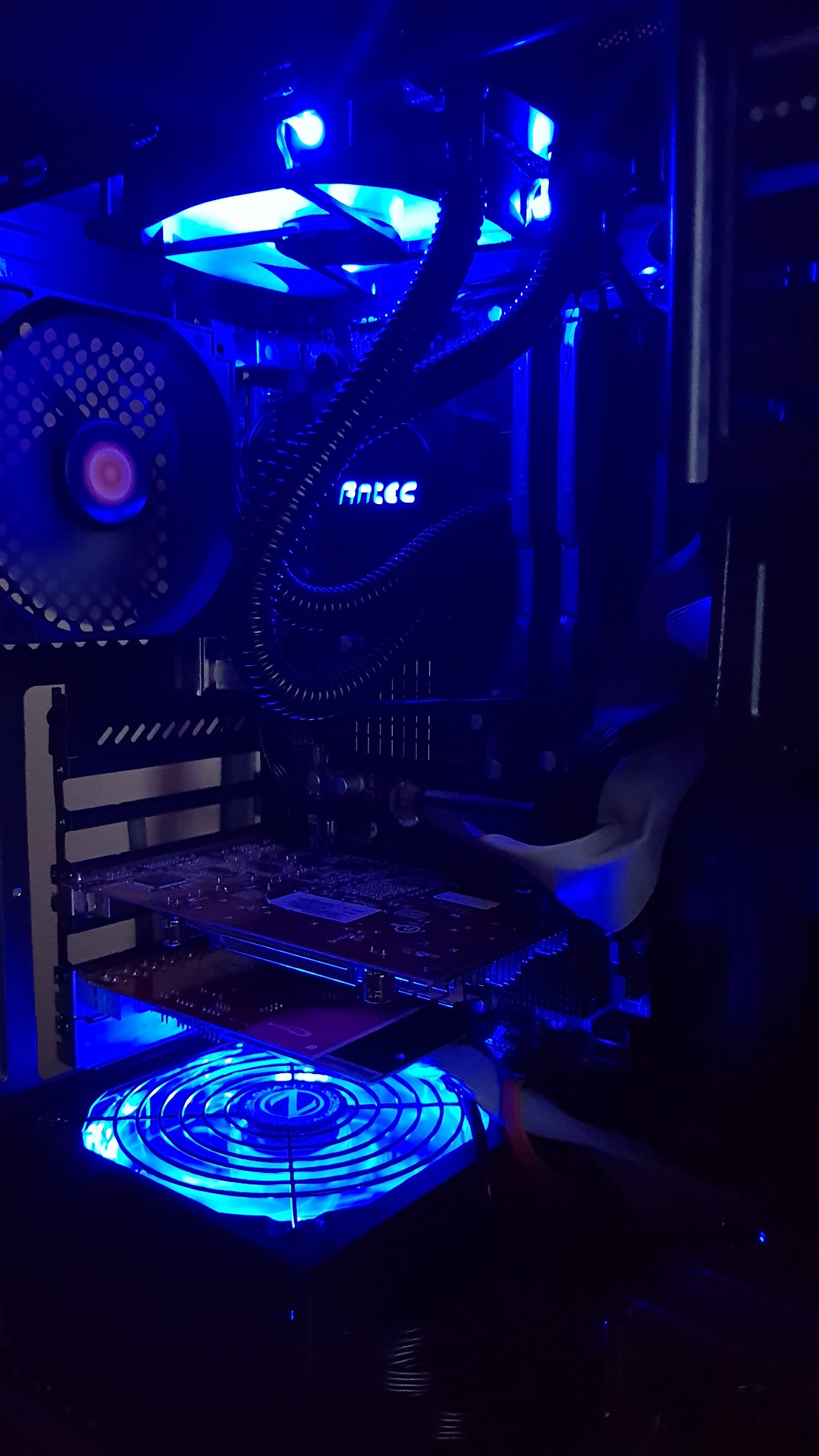

Deshalb hier Bilder mit "voller" Beleuchtung.
Was ich am PC noch ändern muss: die Lüfter sind einfach zu laut, evtl. ist es auch die Pumpe der Wasserkühlung. Mal schauen.
Mit dem Panorama Vesa Treiber lassen sich alle 8 Kerne benutzen, aber der SNAP ist das Ziel, hier ist aber noch Handarbeit angesagt, da die HardwareID dem Treiber nicht bekannt ist...
- aber dies - und alles zum Betriebssystem und der Software darauf - ist eine andere Geschichte :P

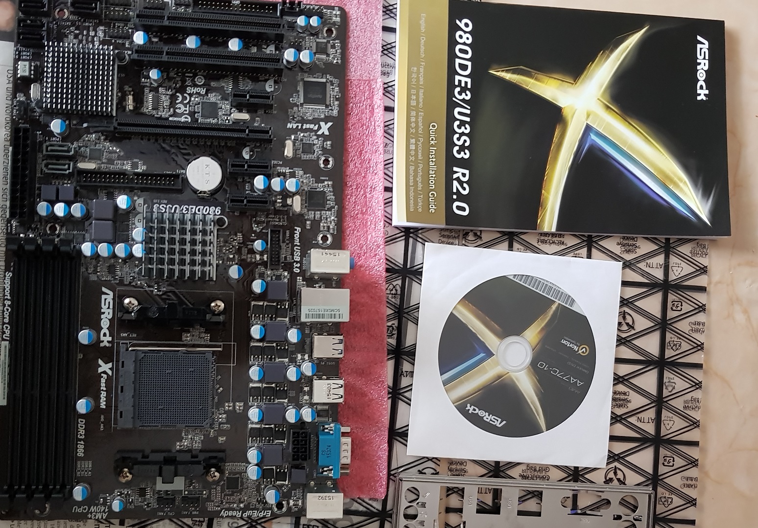

Durch den Thread über die SNAP Grafikkarten und neueren PCs bin ich auf evtl. auf den Grund gekommen, warum der SNAP sich bei diesem Board hartnäckig weigert, die Grafikkarten zu erkennen: die vorhandene Onboardgrafik beim ASROCK 760.
Ich habe nun ein anderes Board gebraucht geordert, dass ist zwar kein Micro ATX aber ist passt trotzdem in den Miditower und ich kann alles andere weiter nutzen:
ASRock 980DE3 U3S§ http://www.asrock.com/mb/AMD/980DE3U3S3/index.de.asp
Durch Zufall bin ich auch auf eine gebrauchte, supergünstige Radeon X700 PCIe mit 512 MB Ram gestoßen, ich werden berichten, sobald alles eingetroffen ist. 8-)
User avatar
Posts: 897
Post by Sigurd »
So, biegen wir so langsam auf die Zielgerade ein :) Die X700 ist zwar noch nicht da, aber das Mainboard ist gekommen. Bis auf den Tausch der Grafikkarte bin ich nun Hardwaremäßig fertig.
Hier das "neue" gebrauchte Mainboard inklusive Blende, Handbuch und Treiber CD.
Es mussten einige Kabel anders gelegt werden usw., zudem ist es nun kein Micro ATX sondern ein "normales" ATX Board, sodass es im Innern etwas anders aussieht. Auf dem Board ist mehr Platz, im Innenraum aber gleichzeitig weniger - und trotzdem mehr als genug. Zudem bietet das Board auch den USB3 Frontanschluss....
Durch die Scheiben sieht es von Außen nun so aus:
Und von Vorne dann so:

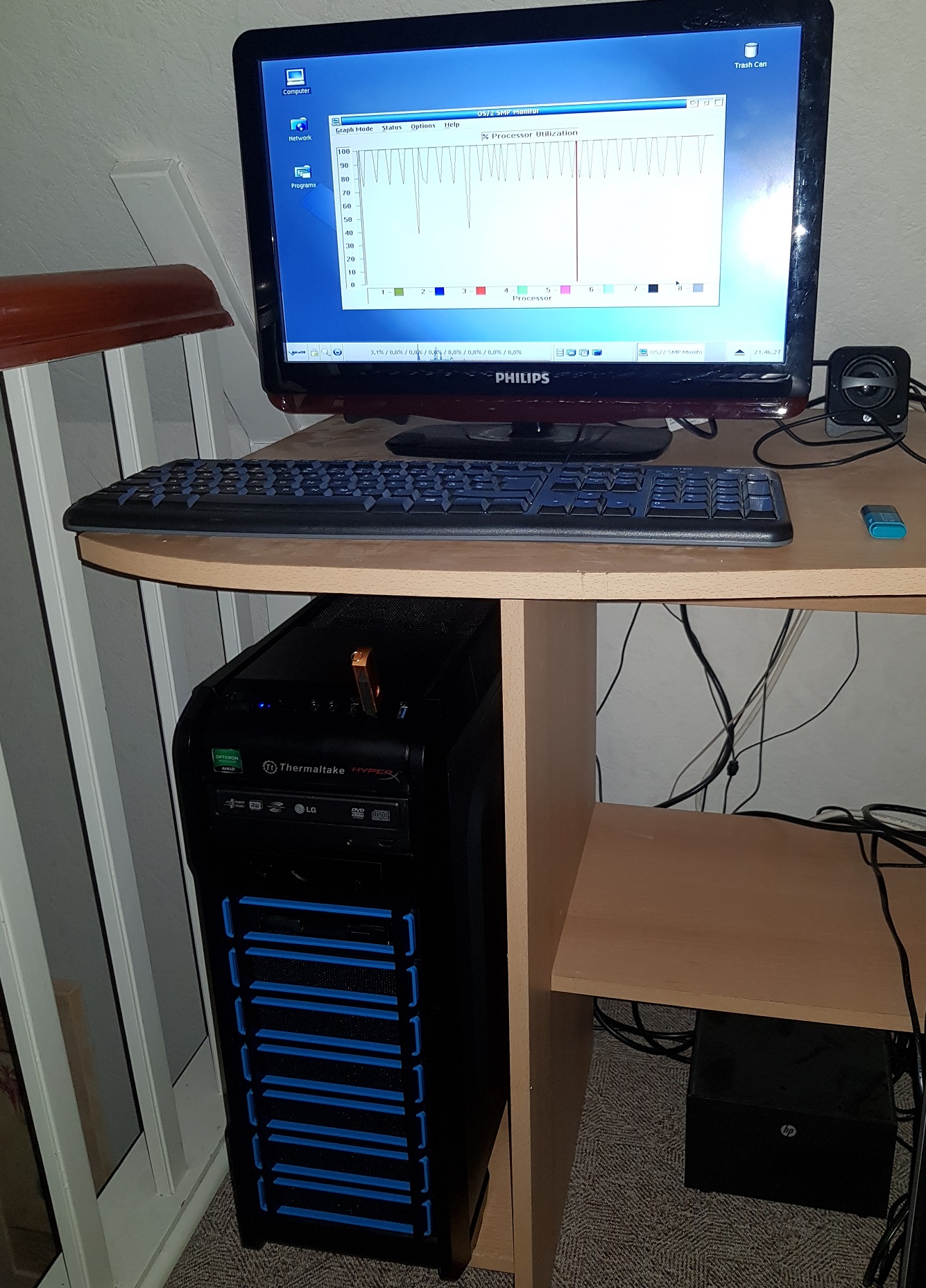

Um mal meine ganzen Beiträge hier abzurunden auch hierzu noch die letzten Infos:
- die Radeon X700 hatte folgende Probleme:
- von den 512 MB werden von SNAP nur 256 MB erkannt (-> eigentlich egal..., aber)
- das leidige WINOS2 Problem war wieder da
-> deshalb zurück zur 256MB X600Pro, die wunderbar arbeitet.
Das Mainboard ist wirklich klasse, hat viele Einstellmöglichkeiten und ist so wirklich für OS/2 etc. uneingeschränkt zu empfehlen.
Die WLAN Karte habe ich noch nicht in Betrieb genommen, werde ich vermutlich auch nicht mehr, da ich eine LAN Verbindung per Steckdose (Devolo) nutze, da brauche ich die nicht.
Wie gut alles funktioniert, oder auch nicht, steht ja im Bericht zum Betriebssystem. Das ZIP Laufwerk wird auch auf Anhieb erkannt und eingebunden.
