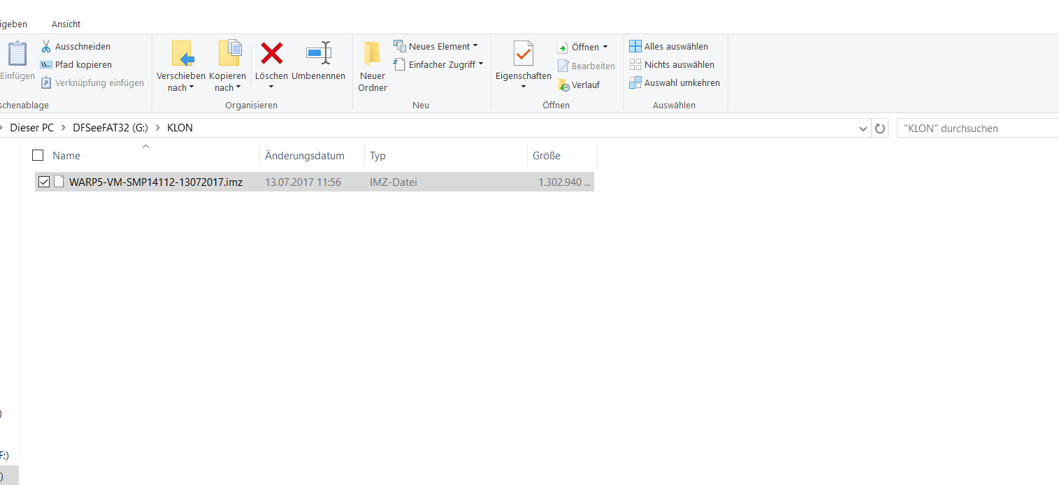

Für Interessierte füge ich das Protokoll hier einmal ein. Das ganze baut auf dem WSeB 4.52 auf und ist Treibertechnisch auf dem Stand von ArcaOS 5.01 (im wesentlichen). Einige Teile fehlen noch, andere sind rein aus Nostalgiegründen dabei, machen eigentlich keinen praktischen Sinn, aber darum geht es mir ja auch nicht. Genauso sind vermutlich manche meiner Schritte von Euch nur mit einem Kopfschütteln nach zu vollziehen, aber manchmal will ich gleich zu Anfang mit dem Kopf durch die Wand. :roll: 8-) . Gemacht wurde das alles auf dem Surface Pro 4 innerhalb von Virtualbox unter Windows 10. Dadurch kann ich den Klon auch auf jedem x-beliebigen Rechner mitnehmen und dort bearbeiten. Virtualbox OS/2 Additions wurden NICHT installiert, da der Klon ja hauptsächlich für "echte Hardware" gedacht ist.
Der Klon wird später noch von 2 auf 4 GB vergrößert und es werden weiter Dinge hinzugefügt (Smartsuite, Office, Cups, DOSBOX usw. usw.)

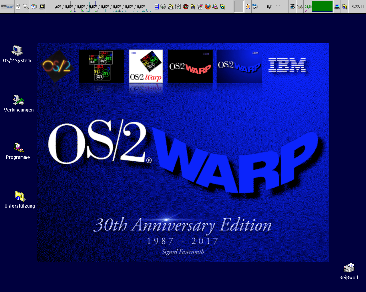

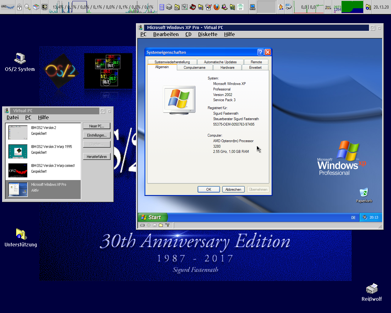

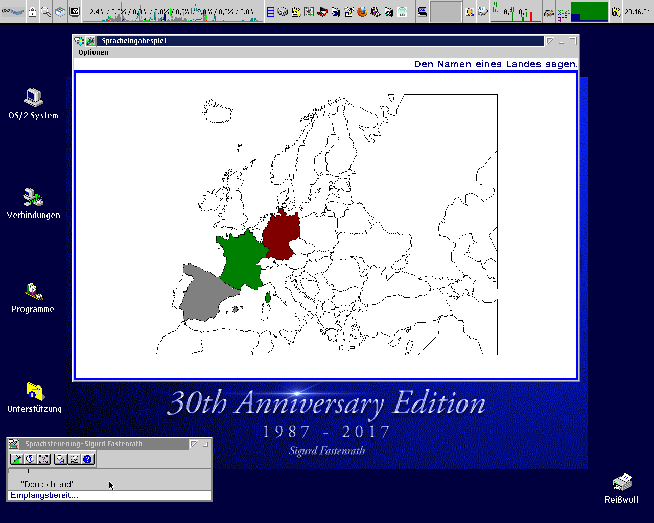

Am Ende gibt es auch noch ein paar Bilder dazu.

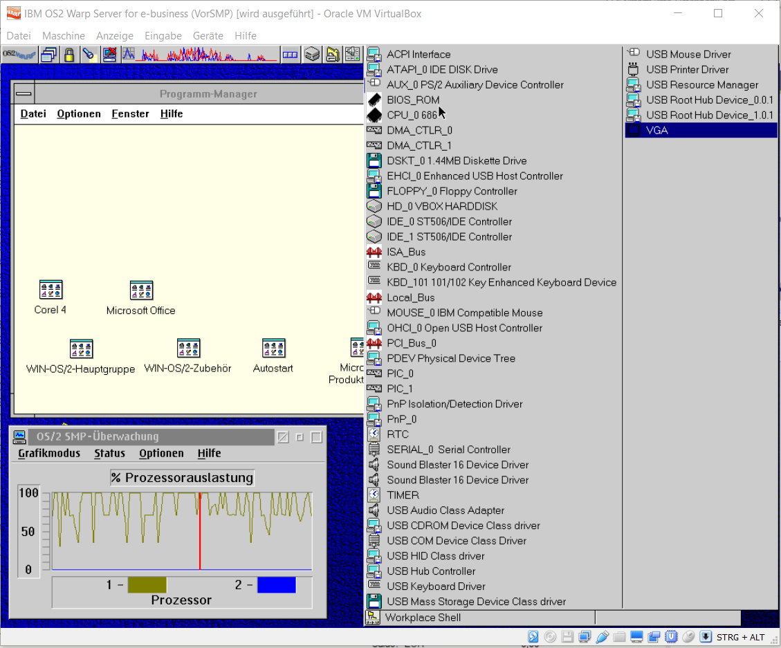

Virtualbox:
- 2 Prozessoren, 8GB HDD, COM, USB, Soundblaster 16, Grafik 128MB

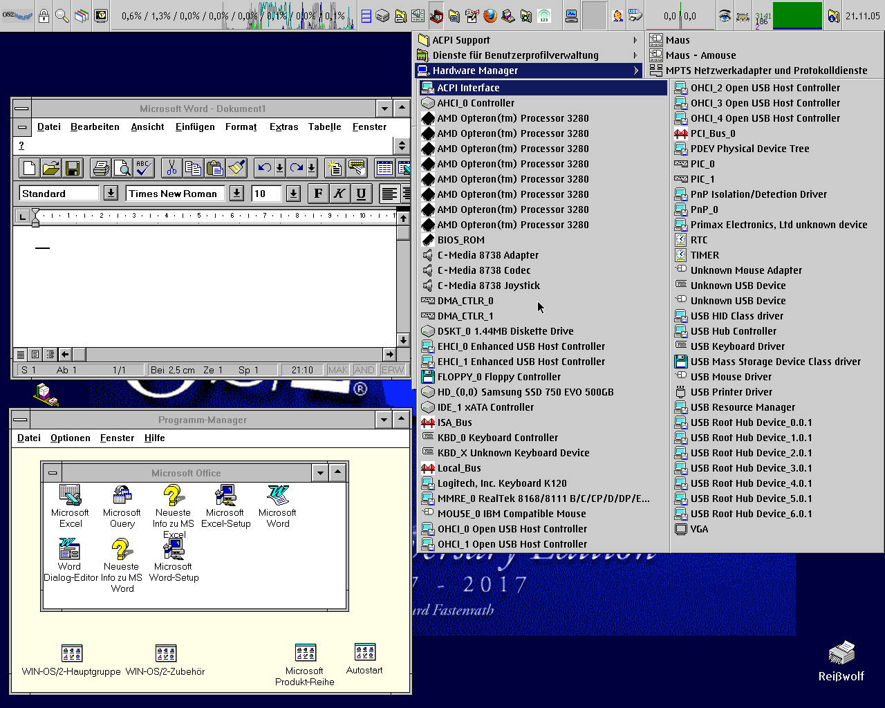

- Microsoft Excel 5.0
- Microsoft Word 6.0a

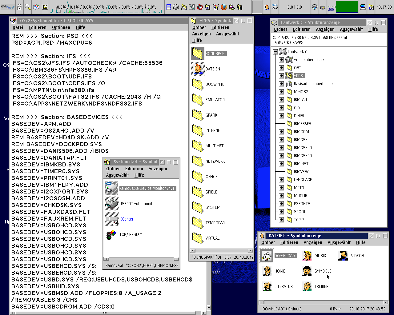

- Diverse config.sys Einstellungen:
-> DOS=HIGH,UMB
-> FILES=100
-> AusgeREMte USB Unterstuetzung aktiviert (USBEHCI fehlt noch!)

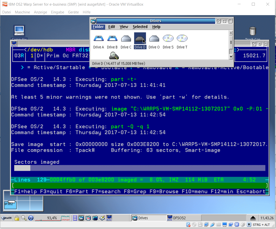

-> DFSEE 14.3 in \APPS\DFSEE

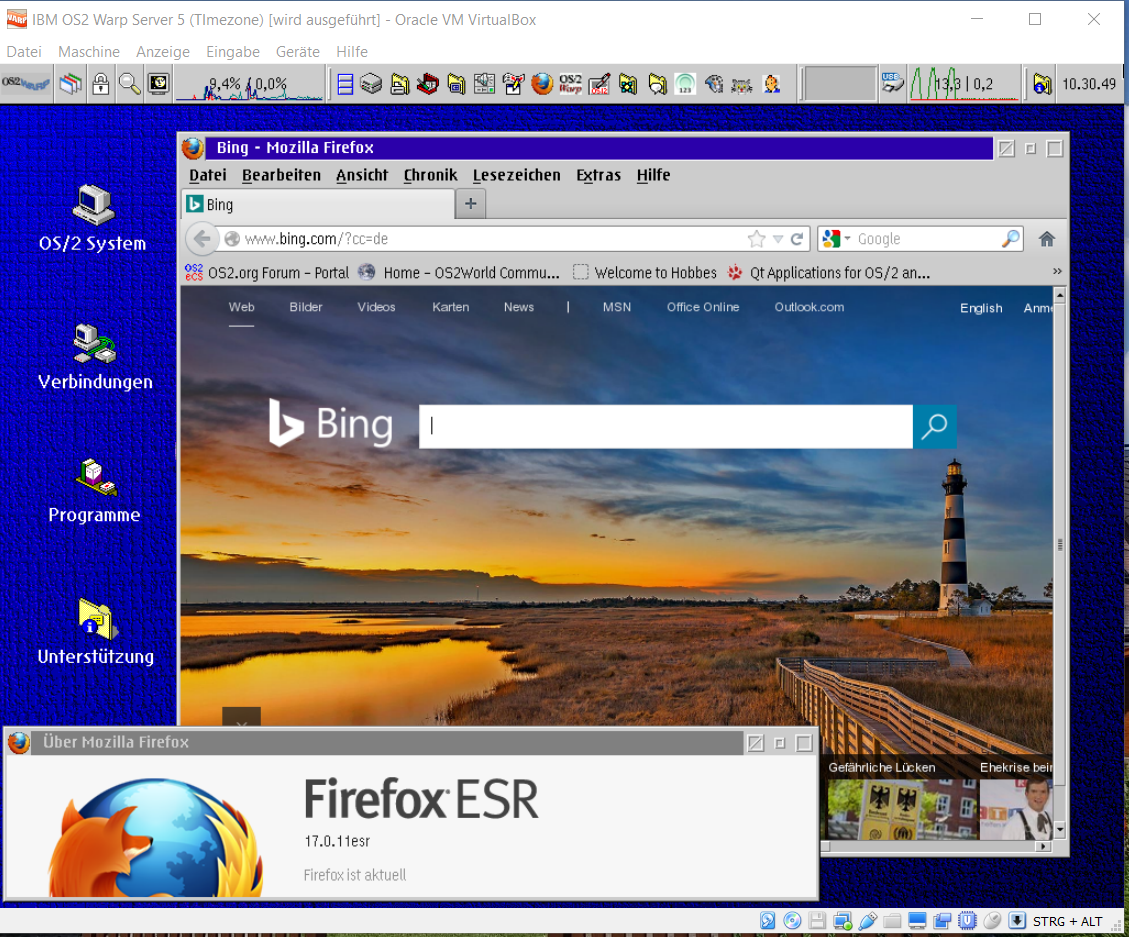

-> IBM Webbrowser auf Version 2.0.5 upgedated
-> Netscape Navigator 2.02 in \APPS\NAV202
-> Netscape Communicator 4.61 PluginPac
-> Mozilla Runtime 2.5.4

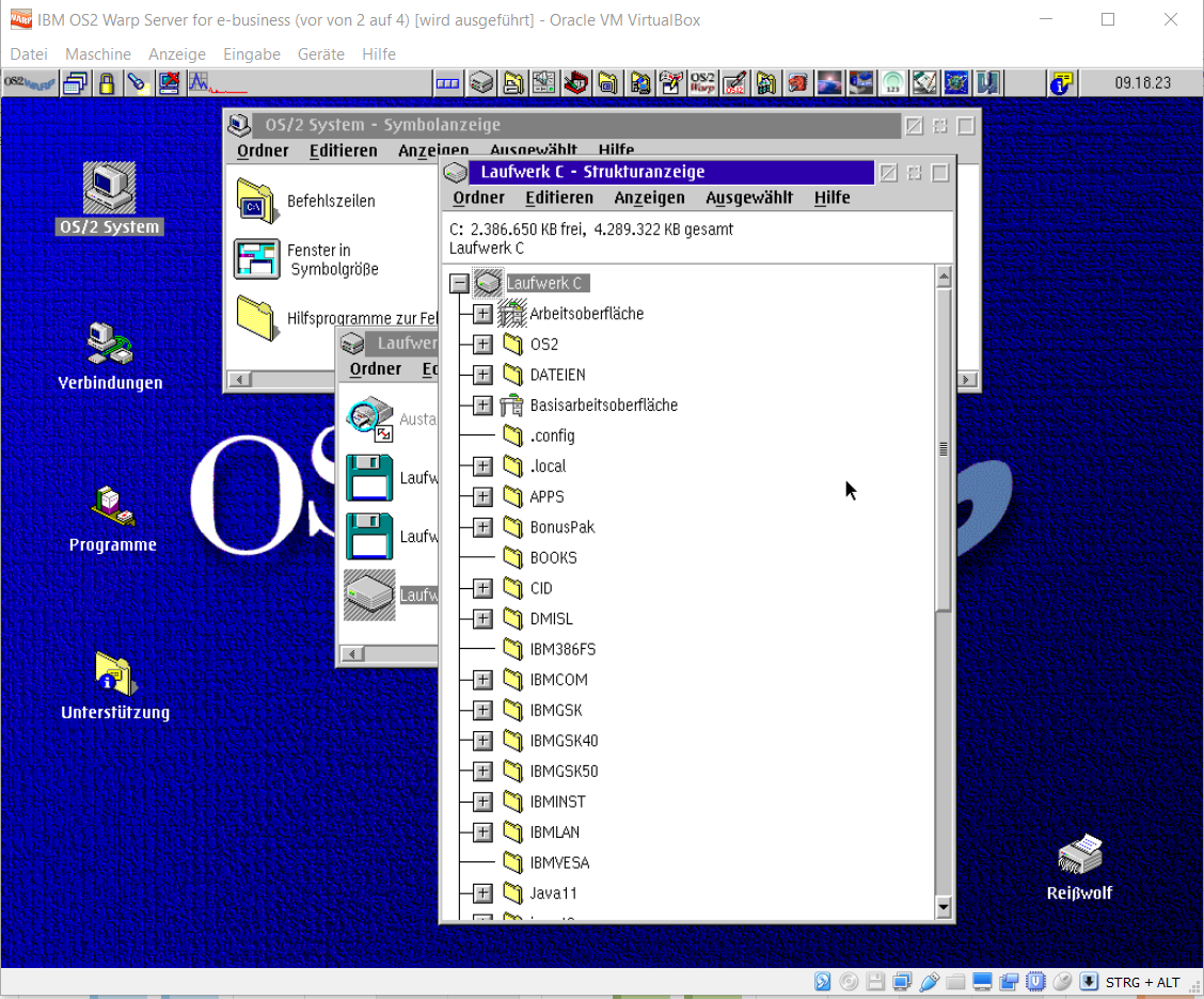

- Abschlussarbeiten Tag 2:
-> Sichern der VBox nach Archivierungsfunktion, noch ca. 563 MB Platz

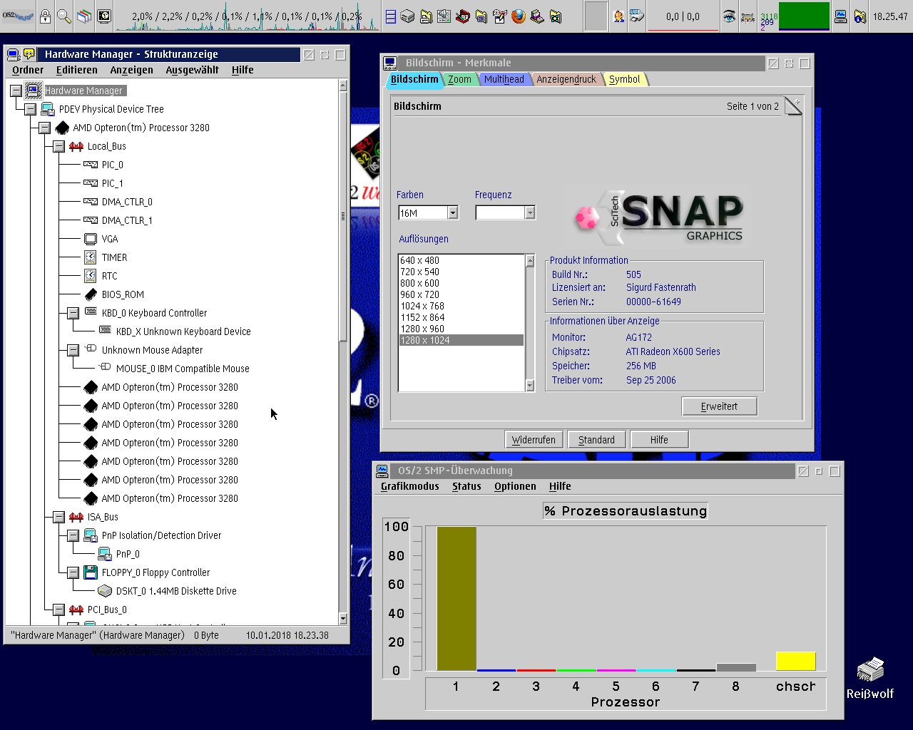

-> Austausch des SNP704se -> SNAP 3.18 in \APPS\SNAP
-> Ergaenzung /MAXCPU=4 bei acpi.psd in config.sys wegen SNAP

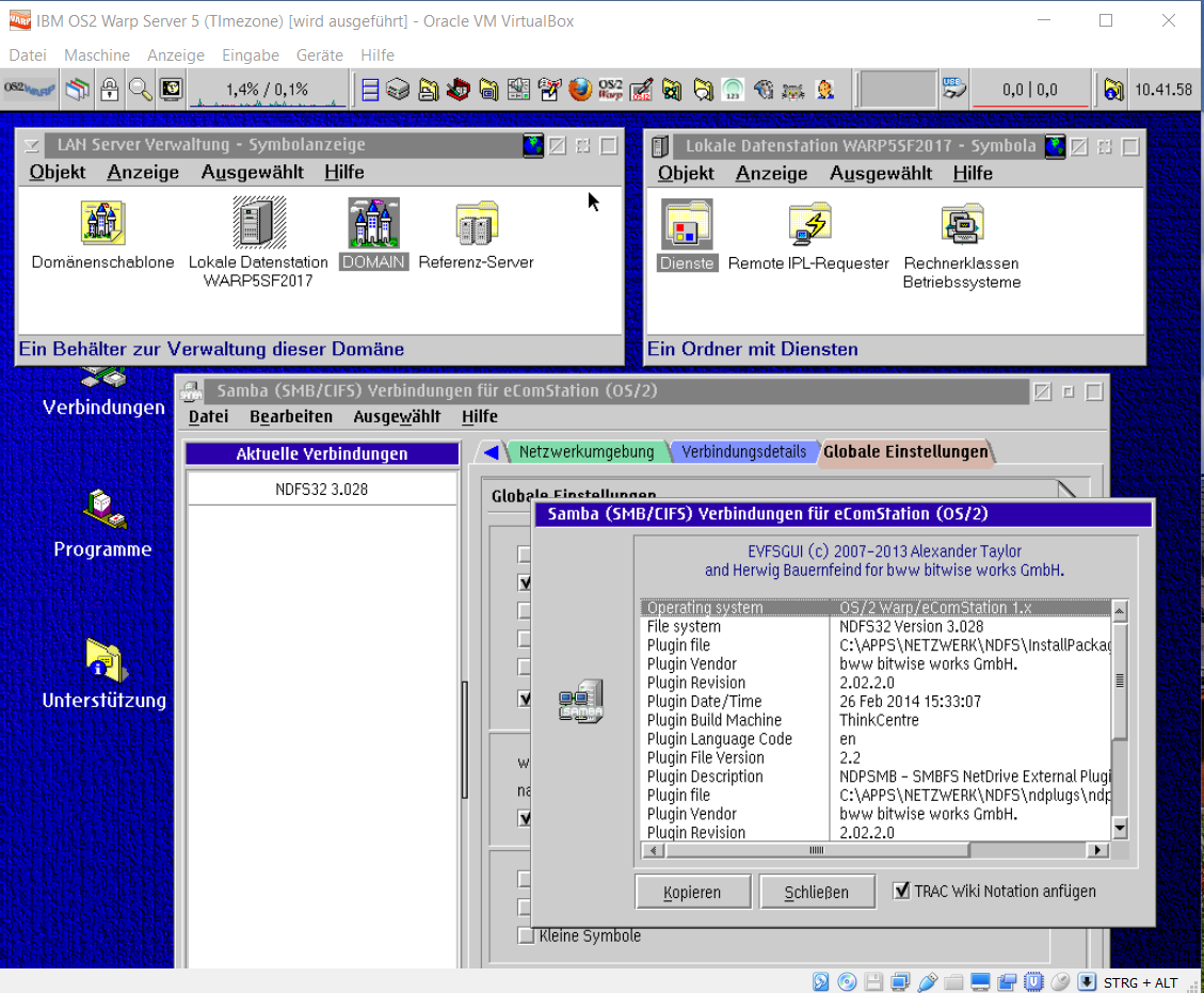

-> Netdrive für OS/2 Version 3.1.5.840 in \APPS\NETDRIVE

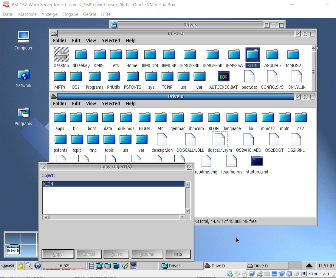

2017-07-13
VIERTER TAG
- Umstellung der VM auf 2 Prozessoren
- weitere Treiberinstallationen
-> Installation des QSINIT Loaders 17032017, Paket gespeichert in \TREIBER
-> Umstellung Watchcat Aufruf von SHIFT+W auf SHIFT+CTRL+W
-> Anlegen neuer Verzeichnisse:
\DATEIEN\
\DATEIEN\Dokumente
\DATEIEN\Downloads
\DATEIEN\Medien
\DATEIEN\Symbole
\DATEIEN\System
\DATEIEN\Treiber
-> die bisherigen Verzeichnisse Logo (nach System) und Symbole hierhin verschoben

-> Klonen des Systems und heraus damit aus der VM:
-> zurueck zur ArcaOS Partition
-> USB Stick angeschlossen und an die VM durchgereicht
-> mit DFSEE ein Image der OS/2 Partition erzeugt
-> nach Abshcluss: auf den durchgereichten USB Stick kopiert
-> FERTIG!!
-> Den kann ich nun auf "echte Hardware" zurueckspielen und noch "feintunen".

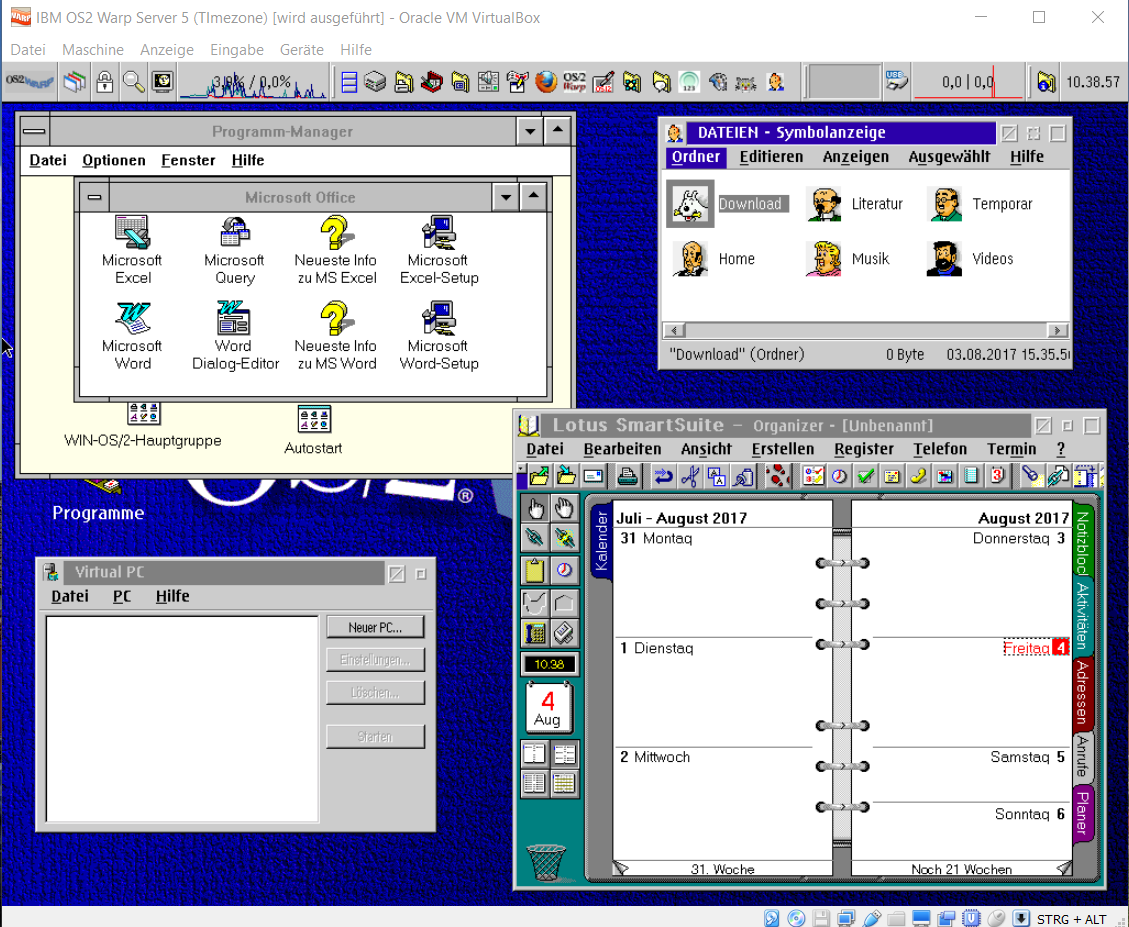

Nun die Bilder:
Die fertige VM (OS/2 Teil):
-> BEACHTE: 2 Prozessorkerne aktiviert, keine Probleme mit DOS oder WINOS2!
Im in der VM parallel installierten ArcaOS wird der Klon der OS/2 Partition erzeugt:
Der Klon wird vom ARcaOS Laufwerk O: auf das USB Laufwerk D: kopiert:
Der Klon auf dem USB Stick:

-> Test = funktioniert!

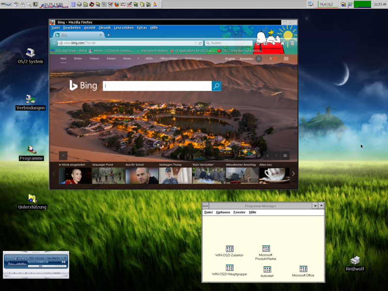

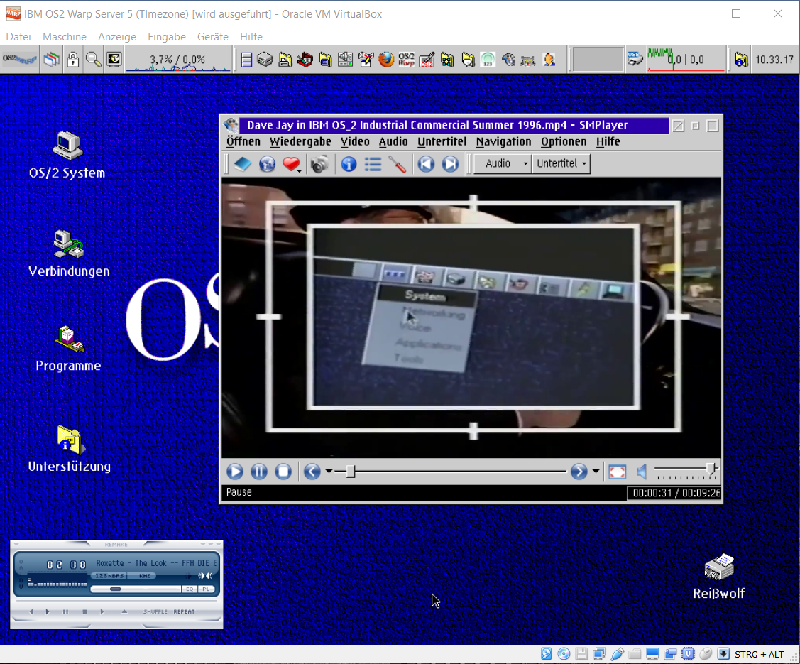

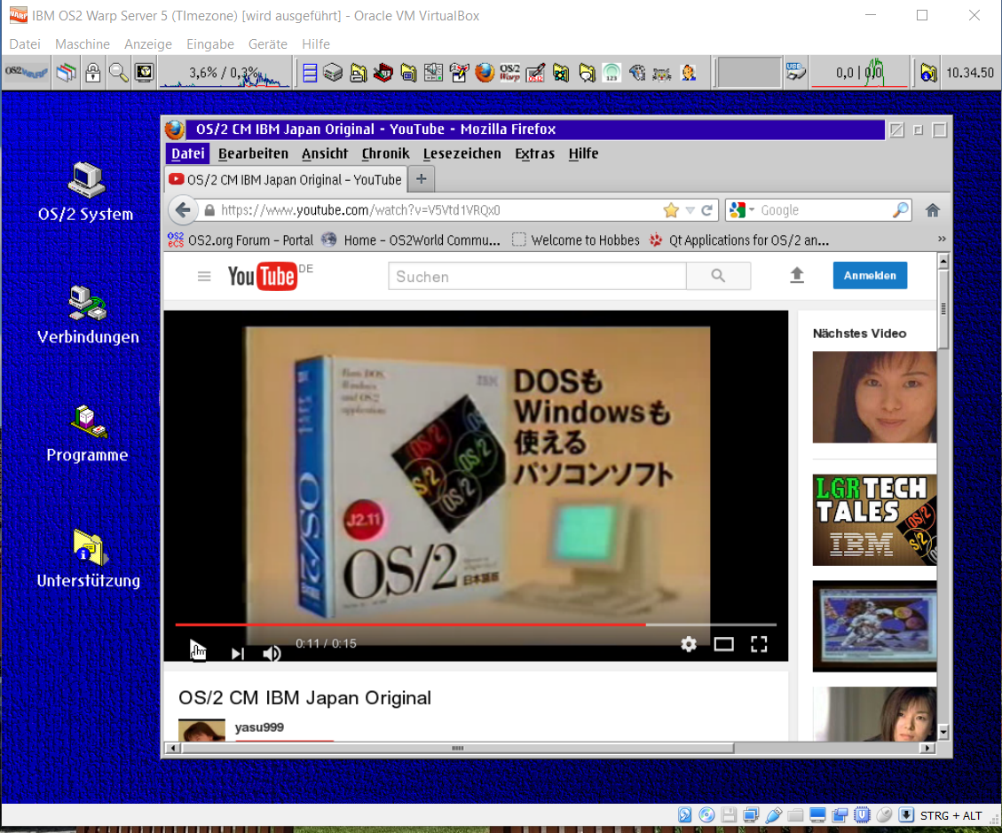

Hier mal wieder ein paar Bilder vom aktuellen Stand (4.8.2017) - noch befindet sich das System im Aufbau in der VM :)
Es funktioniert bisher alles im wesentlichen reibungslos, ein paar kleinere Unebenheiten werden ja mit Eurer Hilfe in einem separaten Thread ausgebügelt! Ich bin schon sehr gespannt, wenn ich den Klon das erste Mal dann auf die "reale" Hardware bringe ;)
-> als aktuellstes Internetprogramm (kein YUM/RPM installiert) dient derzeit der Firefox 17 - und macht seine Sache gut:
-> Youtube Videos müssen zwar manuell kurz beim ersten Aufruf gestoppt werden, laufen dann aber flüssig inkl. Ton (Flash 0.4.2 installiert)
-> Die Multimediakomponenten verrichten klaglos ihren Dienst:
-> Internetradio Stream und MP3 mit PM123
-> MP4 Videos mit dem SM Player 0.8.2.1 (neuere Versionen scheitern hier noch)
-> Die Netzwerkunterstützung ist sehr weit:
-> Der Warp Server startet klaglos
-> Es steht auch der Novell Netware Client 2.12 zur Auswahl
-> der Samba Client ist ebenfalls installiert
-> ebenso das NDFS Plugin
-> hier soll dann noch der Samba Server ergänzt werden
-> Das System an sich macht insgesamt eine Riesenfreude, schnell und (bisher) wenig absturzfreudig (= gar nicht)
Ich werde weiter berichten ;)

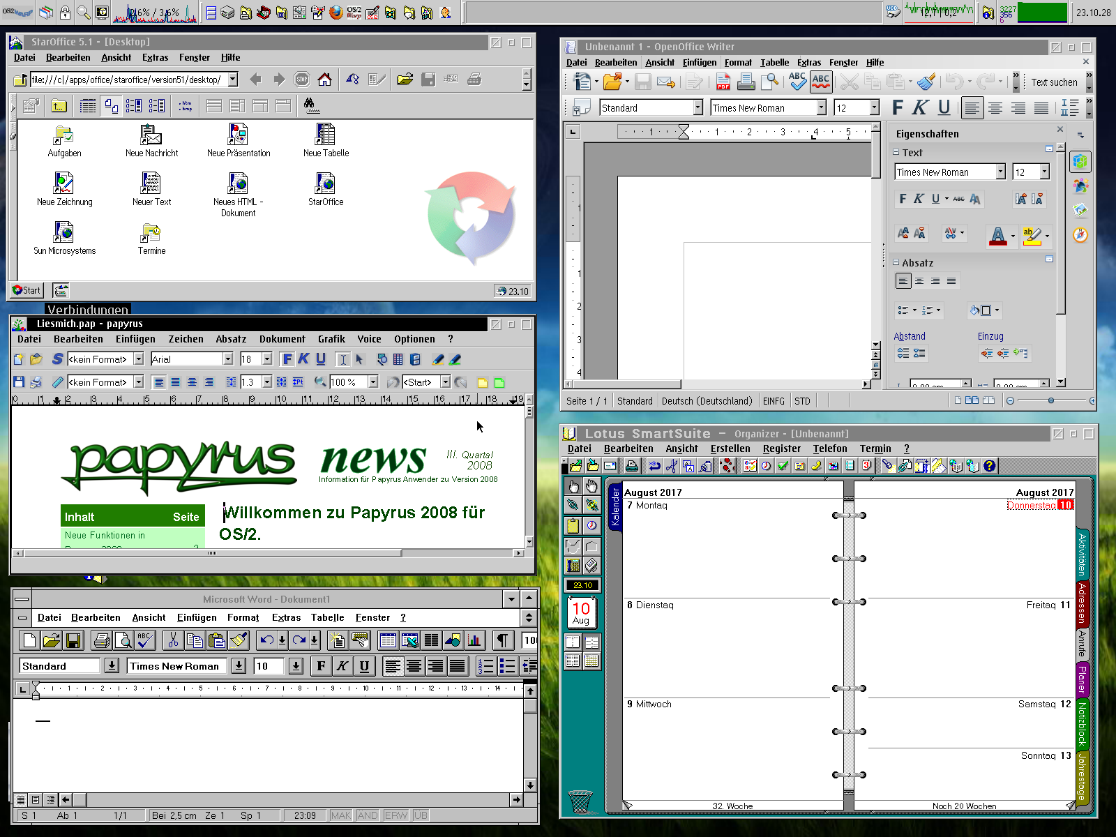

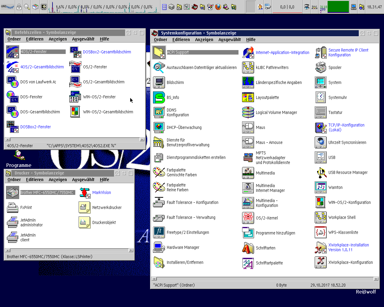

Heute war der Umzug meines "30 Jahre Klons" auf den Maximum Warp PC 2017. An diesem Klon habe ich genau drei Wochen gebastelt, auf dem X200T konnte ich mit Hilfe der zugehörigen Dockingstation und einiger BIOS Einstellungen den Warp Server for e-Business nativ installieren und habe diesen dann danach Schritt für Schritt upgedated bzw. ergänzt.
Insbesondere die Kernel und PM Dateien von Holger Veith erlauben einige schöne Sachen:
Zum Beispiel : SNAP und 8 Kerne... Seht selbst:
Meine Oberfläche:
SNAP und die 8 Kerne:
Ein Haufen Programme und Dienstprogramme:
Ein Haufen "System"
Trotzdem ein geordnetes Laufwerk C sowie eine geordnete config.sys:
Noch etwas Feintuning ist notwendig und dann schaue ich mal nach dem Rest 8-)

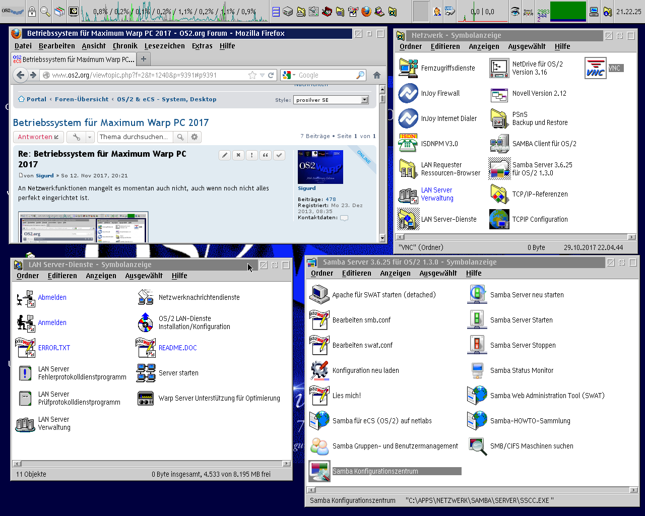

An Netzwerkfunktionen mangelt es momentan auch nicht, auch wenn noch nicht alles perfekt eingerichtet ist.
Es bleibt zu tun:
- Firefoxy und Thunderbird von Version 17 auf aktuellere Versionen erhöhen
- CUPS installieren
- WINOS2 ans Laufen bringen
- Feintuning
- zu vermeiden versuche ich YUM/RPM - nicht aus Überzeugung sondern Nostalgie ;)
Bis demnächst mal wieder.

Ein weiteres Problem konnte gelöst werden: WINOS2 funktioniert sowohl im Vollbild als auch im Fenster. Mit dem SNAP und er X600 wunderbar flüssig und schnell.
Ursache für den Absturz war wohl eine Zeile in der System.ini, die auf dem X200T Klon auf das Laufwerk D: verwies (für die Datei SWAP386 (oder so ähnlich) und ich dann auf Laufwerk C geändert habe.
Wie dem Bild zu entnehmen ist, habe ich auch weitere Anpassungen des Klons an die tatsächliche Hardware des PCs vorgenommen:
- die CMedia Soundkartentreiber von Sander van Leuwen sind für die PCI Soundkarte installiert. Schon ein "geiler" Klang bei 5.1 Boxen, auch wenn "nur" 4.1 angeboten werden :)
- die OnBoardnetzwerkarte ist eingebunden und funktioniert tadellos (mit MMRE Treiber aus dem Arca Noae Paket - alle Treiber sind ja im Klon selbst mit vorhanden)
WINOS2 mit 8 Kernen - das ist schon witzig.
Nun geht es noch an die weiteren Details.

Es ist einfach schön, wenn endlich mal alles wieder funktioniert, zwar nicht hundertprozentig fehlerfrei, aber schon nahe dran.
VirtualPC MIT "Gemeinsamen Ordnern", Ton, Netzwerk und OHNE Grafikfehler....
Und VoiceType Navigation und Dictation....
Wird Zeit den Klon auf 16Gb zu erweitern.... 8-) :lol:
