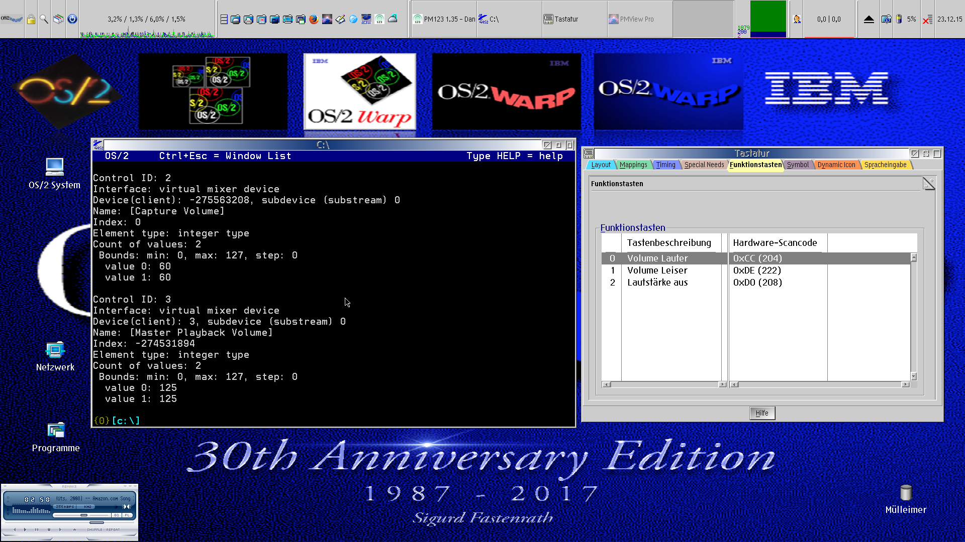

Auf dem ThinkPad 25 läuft der Uniaud Treiber und zeigt als Device den Intel HDA Chipsatz an. Die Qualität ist wirklich gut. Leider kann ich aber die Lautstärke mit keinem Regler verstellen. Mittlerweile habe ich folgendes herausgefunden:
- das Playback Volume hat bei dieser Hardware die ID3
- mit dem Befehl "unimix -id3 - cnt0 - val127" (Linker Kanal bzw. Lautsprecher) und "unimix -id3 -cnt1 -val127" (Rechter Kanal bzw. Lautsprecher) kann ich die Lautstärke manuel auf Maxmimum stellen, und auch auf jeden Zwischenwert zwischen val0 und val127, wobei sich die Lautstärke dann auch für jeden Kanal einzeln anpasst. man kann zum Beispiel so auch eine Seite stumm schalten, quasi von Stereo auf Mono.

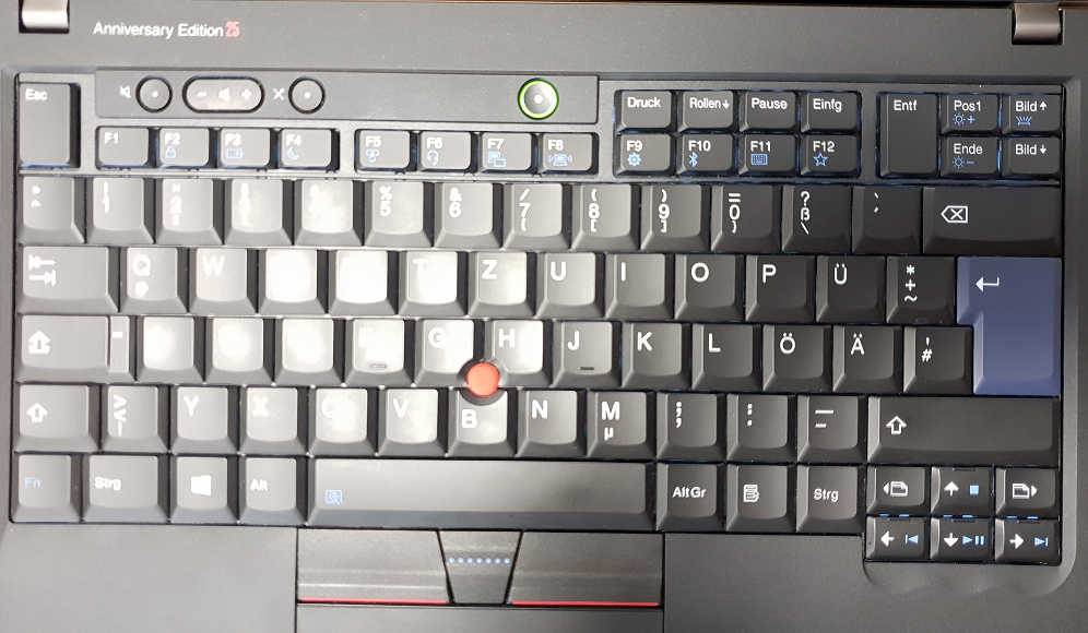

- das ThinkPad 25 hat zur Lautstärkeregelung auch Hardwaretasten. Die Taste "Stummschalten" funktioniert, aber auch hier tut sich bei der Lautstärkeregelung nichts. Die Tastencodes habe ich abgefangen (siehe auch Bild)
FRAGE: Wie schaffe ich es jetzt vielleicht doch noch, einen der Lautstärkeregler (Volumesymbol) des Betriebssystems, vorzusgweise aber die Hardwaretasten entsprechend zu verknüpfen? Geht das überhaupt? Klaus Abresch hatte so etwas mal für das X200T gemacht, aber das kann ich hier so nicht umsetzen.

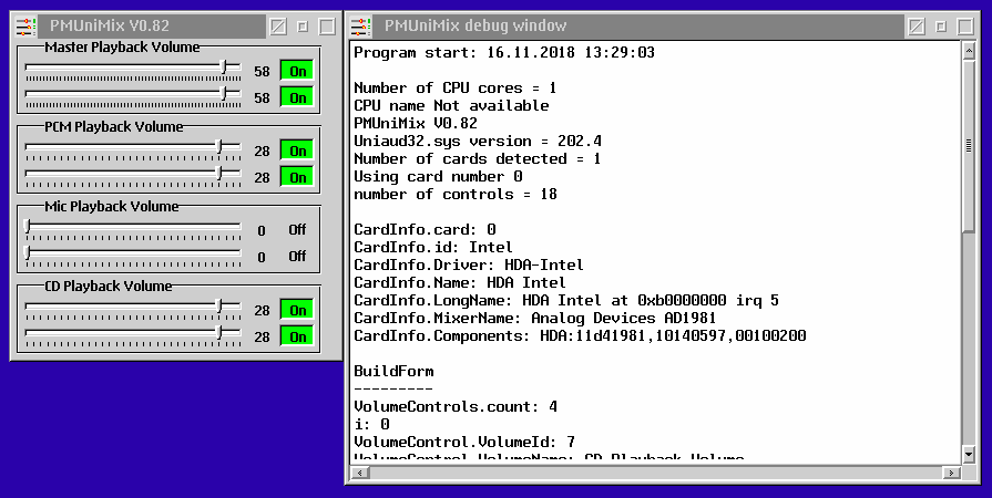

Gefunden, hier gibt's PMUNIMIX:
http://cdl-systems.homepage.t-online.de/
Vielen Dank schon einmal für die Antworten, ich werde mir alles anschauen. Hier einmal die Tastatur im Detail. Ich darf sagen, dass diese spezielle - nur und extra beim ThinkPad 25 erhältliche - Tastatur die Beste ist, die ich jemals benutzt habe. Was natürlich Benutzerabhängig ist.
Was geht ohne Modifikation (vermutlich schon über das BIOS irgendwie vorbelegt) unter ArcaOS:
- Mute (Stummschalter oben Links)
- Tastenkombination "Blaue Funktionstaste Unten Links + Bild auf Taste ganz oben Rechts" = Tastaturbeleuchtung, zwei Stufen, Aus
-> das ist die einzige Tastenkombination, die mit der Blauen Funktionstaste tatsächlich funktoniert
Mit dem Programm Win95key, welches Andreas vorgeschlagen hat, konnte ich die Blaue Funktionstaste abfangen und dort als Tastenkürzel hinterlegen. Im Laufe des heutigen Tages werde ich all Eure Vorschläge mal durchsehen und dann berichten.

erdmann hat geschrieben: Fr 16. Nov 2018, 11:44 Gefunden, hier gibt's PMUNIMIX:
Auf hobbes gibt es eine neuere Version (0.82)
hobbes.nmsu.edu/download/pub/os2/apps/m ... n-0_82.zip
Änderungen scheinen aber nicht allzugroß:
Changes wrt V0.80 include:
Fixed crash on startup when audio chip has only 1 switch to control both audio channels.

Das Programm stoppt bzw. crasht leider (diese Fehlermeldung habe ich eigentlich auf allen moderneren Geräten) mit der Meldung:
Cirtical Error: TList error exception (EListError) occured at $0001047F! Terminat program?
Wenn ich da "No" auswähle kommt dann:
Exeption occured: TList error exception(EListError) occured at $0001FC62
Program is terminated
Diese Meldungen ändern sich auch immer mal mit der Bezeichnung nach at ...
Das Programm habe ich abgelegt unter: C:/APPS/MULTIMED/PMUNIMIX
Ein Verschieben des Programms in ein Verzeichnis des Path, z.B: C:/OS2, ändert leider nichts.

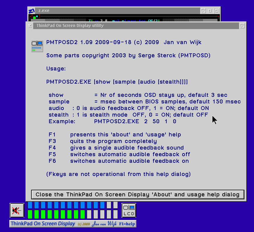

Das scheint an den verwendeten Pascal-Laufzeitbibliotheken zu liegen, eventuell den Takt drosseln oder einige Kerne deaktivieren.
Deutlich besser funktioniert bei ThinkPad-Tastaturen hingegen PMTPOSD2 (http://www.dfsee.com/download/pmtposd2.zip), welches mit Quelltexten zur benutzerspezifischen Anpassung heruntergeladen werden kann, siehe Bildausschnitt.
PMTPOSD2
PMTPOSD2
PM UniMix
PM UniMix
Hinweis: das Programm pmtosd2 funktioniert auf keinem meiner moderneren Geräte. Damit sind Geräte nach 2006 gemeint, der Grund ist in der Readme des Programms beschrieben:
Note to ACPI driver users
When using the new ACPI drivers (as present in eCS 2.x)
instead of the classic APM support, this utility will
NOT function at all since the ACPI drivers intercept
the events that make the changes to the ThinkPad BIOS.
This may or may not be fixed in later ACPI releases ...
Also verwendbar für alle Notebooks, auf denen APM noch zuverlässig läuft. Ist man auf ACPI angewiesen, geht es nicht.

Sigurd hat geschrieben: Fr 16. Nov 2018, 16:01 Hinweis: das Programm pmtosd2 funktioniert auf keinem meiner moderneren Geräte. Damit sind Geräte nach 2006 gemeint,
Deshalb habe ich eigens einen zweiten Bildausschnitt angefügt, in welchem die Angaben von PMUniMix ersichtlich sind. Es sei nur am Rande erwähnt, daß die Regelung dort nicht ordentlich funktioniert. Wahrscheinlich eher ein mathematisches Problem in PMUniMix selbst.
Und wurde die Aussage des letzten Satzes überprüft?
Ich habe mir extra die Mühe gemacht, die Bildauschnitte von einem Gerät ohne APM zum besseren Verständnis zu verwenden. Ich kann die Schlußfolgerung nicht nachvollziehen, da in den vorherigen Textausschnitt etwas hineininterpretiert wird. Spekulationen zu ACPI möchte ich hier nicht anstellen. Ich kann zumindest im Quelltext dieses Programms keinerlei Abhängigkeit bezüglich APM finden.

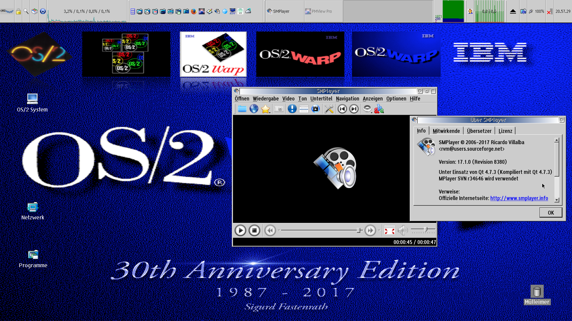

QT4??? Meines Erachtens nach ist das Qt-Multimediamodul (Phonon) nie Bestandteil der OS/2-Portierung gewesen. Ich meine, VLC benutzt zur Audioausgabe die Bibliothek irgend eines Koreaners, die einen systemkonformen (DART) und einen UNIAUD-spezial Modus beinhaltet. Letzterer kann das Problem vermutlich umgehen.
Nebenbei: "Irgendein Koreaner" ist nicht weniger als der für Portierungen bekannte KO Myung-Hun.
Und noch eine Verbesserung dazu: wesentlich angenehmer als der VLC Lan Player ist der SM Player zu benutzen, jedenfalls bei mir. Der VLC Player hat leider die unangenehme Eigenschaft sehr oft nach dem Abspielen eines Videos einzufrieren. Ebenso, wenn ich bei einem Video die STOP Taste bediene.
Der SM Player hat diese Probleme nicht. Dieser läuft sehr zuverlässig und es kommt bei mir zu keinen Abstürzen. Die Lautstärkeregelung funktioniert auch so wie sie soll, mit dem Programmregler.
