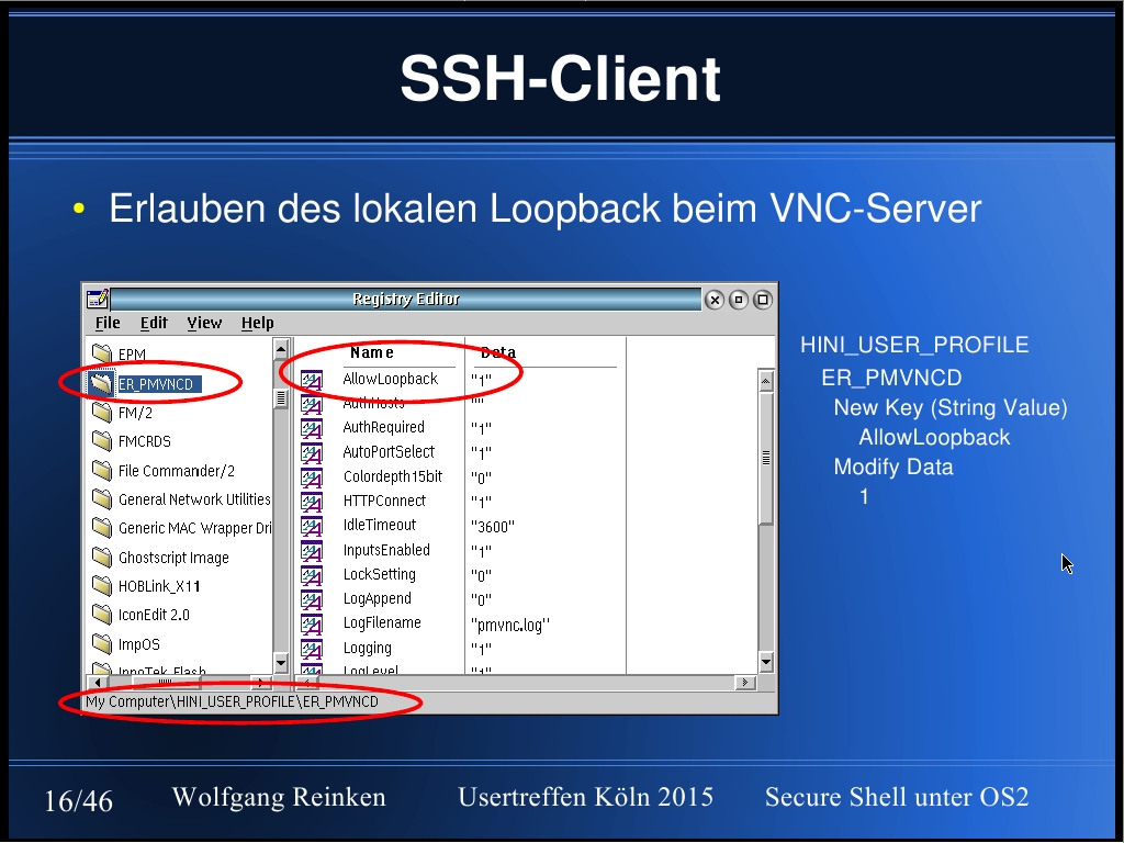

in der Dokumentationsdatei pmvnc.html steht, dass man in der OS/2-Registry die Variable AllowLoopback auf 1 setzen muss, um durch dieses Hidden-Setting das lokale Loopback zuzulassen.
Man geht dazu wie folgt vor:
Aufruf des Registry-Editors regedit2.exe
Sektion: HINI_USER_PROFILE
  Eintrag:       ER_PMVNCD
    New Key (String Value)
      AllowLoopback
      Modify Data
      1
Ich musste diese Aktion auf meinem OS/2-Rechner durchführen, auf dem ein VNC-Server läuft, um diesen per SSH-Tunnel mit vncview anzusprechen.

Wolfie hat geschrieben: Fr 18. Jan 2019, 19:14 in der Dokumentationsdatei pmvnc.html steht, dass man in der OS/2-Registry die Variable AllowLoopback auf 1 setzen muss, um durch dieses Hidden-Setting das lokale Loopback zuzulassen.
Damit funktioniert es zunächst! Der PMVNC Viewer öffnet sich nach Eingabe des Passworts; als Adresse habe ich localhost:0 bzw. 127.0.0.1:0 eingegeben. Allerdings erscheint dann im Fenster wiederum der PMVNC Viewer, in dem dann wiederum... und so fort! Es ergibt sich also ein Rückkkopplungs-/Feedback-Effekt, der nur mit dem Schließen des Viewers zu beenden ist. Mangels eines zweiten Rechners im Netzwerk würde ich gerne VNC auf demselben Rechner überprüfen. Ziel soll es sein, dass ein anderer Benutzer über Internet meinen OS/2-Desktop sehen kann. Gruß, Jörg

Das ist wahrscheinlich auch der Grund, warum Loop normalerweis abgeschaltet ist. Als sinnvolle Anwendung auf einem Rechner fällt mir die Kommunikation zwischen virtueller Maschine und Host ein.
Beim SSH-Tunnel muss Loop eingeschaltet werden, da sich der SSH-Client auf dem Rechner, wo vncview läuft, als VNC-Server ausgibt und man sich deshalb zum localhost verbinden muss.
