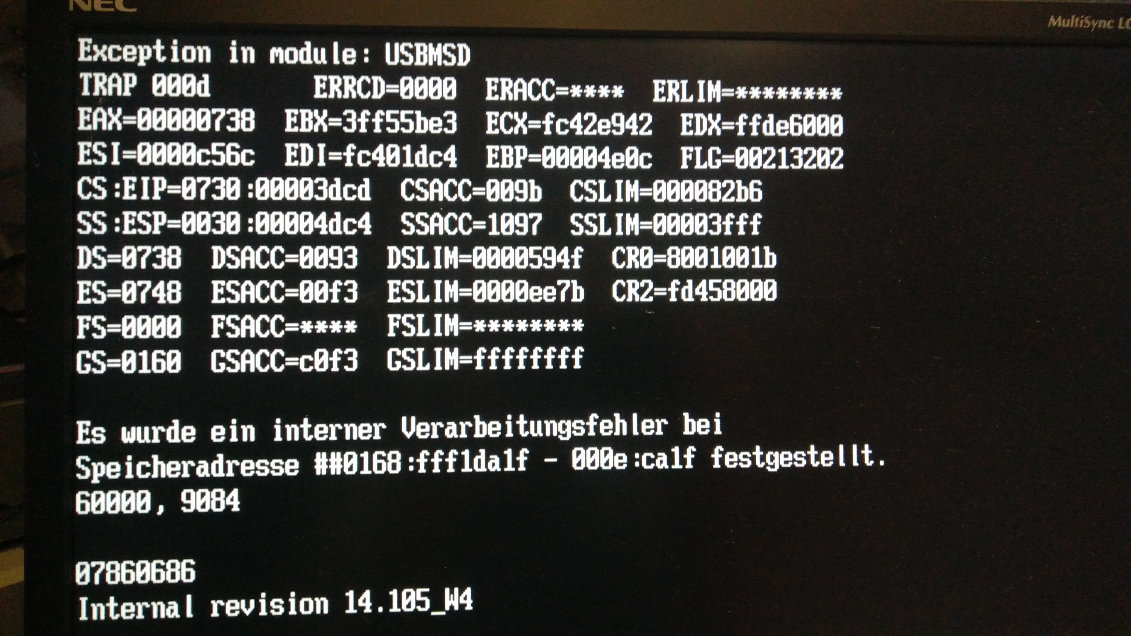

Ich nehme an, du hast es schon selbst gesehen: Dein Trap passiert im Modul USBMSD, also im Treiber, wo die USB-Massenspeicher verwaltet werden. Das deutet für mich eher nicht auf ein LVM-Problem hin.
Könnte es sein, dass du kürzlich einen USB-Port belegt hast, der "bis gestern seit Jahren" noch unbelegt war?

Welcher USB Stack wird denn benutzt (der 11.17 von AN oder meiner) ?
Und welcher USBMSD.ADD (der, der mit AN mitkommt, also der originale IBM Treiber, oder meiner) ?
Mein Gefühl sagt mir dass der Fehler in USBMSD nur ein Folgefehler ist. Das GS Register enthält den Wert 0x160, das ist der flat Ring 0 selector.
Und normalerweise fasst kein Treiber das GS Register an, ausser solche, die mit dem Watcom Compiler/Linker erstellt wurden.
Da wiederrum vermute ich dass entweder der AN USB Stack im Einsatz ist (mein USB Stack wird immer noch mit dem uralten Microsoft Compiler gebaut und ändert nie das GS Register weil es ein Compiler ist der nur den 286 Prozessor unterstützt, der AN Stack wird aber mit Watcom Compiler/Linker erstellt) oder das ein anderer Treiber ein Fehler hat, wahrscheinlich OS2AHCI.ADD (der wird mit dem Watcom Compiler/Linker erstellt), oder ist DANIS506.ADD im Einsatz ?
Ach und noch was: es ist sicher eine gute Idee den Kernel upzudaten. 14.105_W4 ist zu alt. Und warum wird der W4 kernel benutzt und nicht der SMP kernel ?

Wie ich sehe benutzt du noch den originalen USBMSD.ADD version 10.162. Ich würde dir empfehlen auf meine USB Treiber upzudaten:
http://hobbes.nmsu.edu/download/pub/os2 ... drv226.zip
Wenn dir das zu viel Aufwand ist reicht es zunächst auch aus den USBMSD.ADD aus dem Paket zu nehmen.

ES ist so: Das System läuft seit Jahren ohne Probleme. Warum sollte ich anfangen,Treiber auszutauschen?
Falls AN mal auf Deutsch erscheint entwickelt sollte, dann denke ich über ein Update nach. Warum nicht ACPI? Ist nur eine CPU drin. Wegen der Stromkosten......
Zum Problem: USB-Geräte (ein Stick und ein Usb-Seriell Adapter) sind abgesteckt. Die Meldung lt. Bild hat mich ja erst mal in die Irre geführt. Wollte schon das Board gegen ein P2b-S wechseln weil ich nichts anderes mehr hatte. Die Idee mit mal allen Karten ziehen ist mir zum Glück noch rechtzeitig eingefallen. Ich hätte ja bei der ganzen Sache auf ein IRQ-Problem getippt. Nur passt das Verhalten der Satakarten nicht dazu. Wieso kann ich nur SECHS Laufwerke anschliessen und nicht mehr sieben oder acht?? Wie jahrelang vorher.....Ich habe auch noch eine alte Sil3114 eingebaut, welche auf zwei Sataports ein Problem hat - war schon im Schrott - das gleiche Verhalten. Auch eine Platte, welche noch nie etwas von LVM gehört hat, crasht. Allerdingsmit einer anderen Fehlermeldung...Und: ich glaube die letzte Treibermeldung vor demTrap kam vom LVM. Das kann ich aber erst morgen nochmals überprüfen..

Also, ich verstehe das nicht, wenn ich einen Trap im USBMSD habe, dann suche ich doch nicht am linken Rücklicht!
Das müssen aber ziemlich komische Stecker sein. Normal ist das nicht. Welche ohne Verriegelung? Da könnte ja vielleicht mal einer abfallen aber üblicherweise eher dann, wann man dauernd rumschraubt, also an den Kabeln ankommt.Gestern: Probleme mit einer sata-Platte - passiert manchmal - sind meistens die Stecker. Ausschalten - Stecker neu stecken - einschalten
Wenn du das ausschließen kannst und Probleme mit vielen Platten hast, dann würde ich eher auf die Hardware, ev. das Netzteil tippen. Vor allem, wenn das System ja jahrelang funktionierte. Kannst ja vorher noch testen, Bootpartition sichern, Backup einspielen und wenn es nicht die Hardware ist und du sonst nichts geändert hast, muß es ja wieder funktionieren.
Das widerspricht sich doch etwas. Wenn der Trap von der Anzahl der Platten abhängig ist, dann tipp ich auch, so wie Andi, auf das Netzteil. Die Platten brauchen beim Starten nicht wenig Strom.eCSBenutzer hat geschrieben: Di 23. Apr 2019, 20:45 Warum nicht ACPI? Ist nur eine CPU drin. Wegen der Stromkosten......
Das Mainboard kann es natürlich dann auch sein, aber das ist nicht so einfach zu testen wie das Netzteil.

Vornweg: Erst mal allen vielen Dank für die Hilfe! Es ist ja doch manchmal etwas ruhig und hatte befürchtet keine Antworten zu erhalten. Also nochmals vielen Dank.
Ich versuch mal auf die Antworten etwas näher einzugehen.
Denn wie Lars schon schrieb:
Und: Ich habe immer nur die Datenkabel abgezogen - nicht das Stromkabel...
Es geht immer 2-3 Monate, mal mehr mal weniger, ohne Probleme. Dann fährt eine Platte einfach nicht hoch und von der Hauptplatine kommen Pieptöne wenn ich versuche, mit FC2 auf die Platte zuzugreifen. Ist immer das Zeichen, das System runterzufahren. Und wenn ich ohne an dem Kabel der betreffenden Platte rumzuwackeln wieder hochfahre ist die Platte im Satabios - also noch vor dem Bootmanager - nicht zu sehen.
Was ich machen werde: Die zwei Satakarten tauschen - wie gesagt, zum Glück kosten die nicht viel. Ein DVD-Laufwerk temporär für DFSee und ArcaOS einbauen und mal sehen was dort abgeht. USB prüfen, ob das wirklich geht, Ich prüfe auch noch einmal (ev. mit dem Händy gefilmt), wo das System stehenbleibt. Ist immer vor den Chkdsk - zum Glück...Aber erst heute abend oder morgen....

Aber ich bin noch am Suchen....erdmann hat geschrieben: Di 23. Apr 2019, 17:31 ...Mein Gefühl sagt mir dass der Fehler in USBMSD nur ein Folgefehler ist...
Lars, es ist kein Problem alles upzudaten. Nur findet man so den Fehler nicht! Ich bin arbeitstechnisch auch mit Fehlersuche und Reparatur von Geräten beschäftigt. Und ich bekomme einen dicken Hals, wenn Kollegen Teile tauschen bis es wieder funktioniert. Aber nicht wissen was es nun wirklich war.erdmann hat geschrieben: Di 23. Apr 2019, 19:55 Wie ich sehe benutzt du noch den originalen USBMSD.ADD version 10.162. Ich würde dir empfehlen auf meine USB Treiber upzudaten:

So ganz würde ich das Netzteil nie ausschließen. Je nach Stombelastung gibts da diverse Kenngrößen (Ist-Werte auf dem Netzteil aufgedruckt), die man tunlichst beachten sollte. Auf die Idee hatte mich darin ratlosen Dummy vor x Jahren mal erst ein Kollege bringen müssen. Seitdem hab ich mehr nach dem geeignet kräftigsten als dem scheinbar preiswertesten gesucht, gerne dann aber dem relativ leistesteneCSBenutzer hat geschrieben: Do 25. Apr 2019, 07:51Kann ich ausschliessen!Andi B. hat geschrieben: Mi 24. Apr 2019, 08:56 Wenn du das ausschließen kannst und Probleme mit vielen Platten hast, dann würde ich eher auf die Hardware, ev. das Netzteil tippen.
Das kann ich gut verstehen, aber ...Und ich bekomme einen dicken Hals, wenn Kollegen Teile tauschen bis es wieder funktioniert. Aber nicht wissen was es nun wirklich war.
Ja es gibt sehr viel Müll auch bei Kabeln. Aber ich hab noch keine SATA Platte gesehen, welche nicht vergoldete Kontakte hatte. Genauso das Gegenstück. Kann ja sein, dass gerade du extremen Müll eingebaut hast wo die Kontaktfläche oxidieren und du das mit ein bißchen rumreiben reparieren kannst, aber warum nur du und die anderen Milliarden PC Nutzer nicht? Ernsthaft, wenn ich vermute dass ein SATA Kabel ein Problem macht, dann fliegt das sofort in die Tonne und eine neues mit Verriegelung kommt rauf. Zumindest bei DVD Laufwerken wo wirklich Vibrationen zu erwarten sind. Monatelang mit vermeintlich defekten SATA Kabeln rumspielen, vor allem bei einem 24/7 System, und dann noch einen Fehler im LVM zu suchen, dass übersteigt etwas meinen Vorstellungshorizont.Satakabel mit Verriegelung? Ich denke da eher an die Kontaktflächen und das durch leichtes Vibrieren (was für mich allerdings nicht hörbar ist) Probleme entstehen.
Das die Platte gar nicht hochfährt sondern im Energiesparmode bleibt wenn keine Datenverbindung zum SATA Controller besteht, kämme mir da als Möglichkeit in den Sinn.Wenn die Platten nicht korrekt starten wird das schon beim Starten im Satabios angezeigt.
Und da suchst du ernsthaft nach einem OS SW Fehler (LVM-Problem)? Wenn nicht mal das BIOS die Platte kennt! Ich klink mich da mal aus.Und wenn ich ohne an dem Kabel der betreffenden Platte rumzuwackeln wieder hochfahre ist die Platte im Satabios - also noch vor dem Bootmanager - nicht zu sehen.
Btw. auch die Leistungsangaben auf NoName Netzteilen (wohl die überwiegende Mehrzahl) sind oft nur Hausnummern. Der chinesische Produzent der ein 250W Netzteil liefern soll fragt extra vorher nach wieviel Watt er draufschreiben soll. Und der versteht dann gar nicht warum man 250W drauf haben will und nicht 400W oder 500W wie bei allen anderen Großkunden die er beliefert.

Ist zwar schon ne Weile her aber jetzt habe ich mich mal wieder hochgerafft...sprich den Rechner runtergefahren. Und eine IDE-Platte brachte Lesefehler...
Zwei neue - baugleiche(!) - Satakarten sil3114 eingebaut - und siehe da: geht wieder alles - also 8Platten. Fein.
