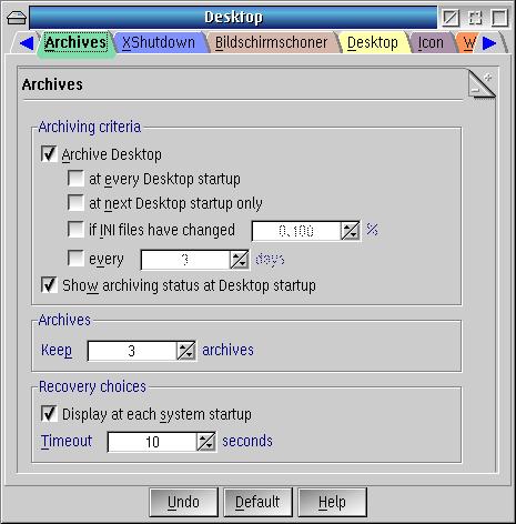

Nimm Deine virtuelle Maschine und aktiviere die "Recovery Choices" in den Desktop Properties (siehe Bild).
Damit hast Du bei jedem Bootvorgang die Möglichkeit einzugreifen. Für ALT+F2 bin ich inzwischen zu alt und demzufolge nicht schnell genug. :lol:
Dann rollst Du das Image neu aus und schaust wie weit Du damit kommst.

Allerdings vermute ich ein Mißverständnis: Nicht der grafische Modus flimmert, sondern die Ausgaben der CONFIG.SYS-Abarbeitung. Sobald SNAP Graphics übernimmt, und auf den Desktop schaltet, ist alles wieder top in Ordnung.
Also sozusagen der Textmodus beim Booten flimmert, zwischen ArcaOS-Logo und SNAP-Graphics-Logo. Dort wo immer die Treiber geladen werden, und chkdsk bei jedem Start die Partition prüft. Dort kann ich wegen der Flimmerei nichts lesen.
