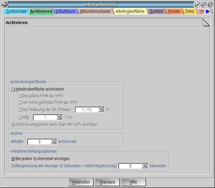

Dazu hätte ich auch noch "2 Cents".thorolf » Sa 11. Okt 2014, 17:54 hat geschrieben:Wenn oben links "OS2" steht, direkt ALT+F1 drücken, danach mit (ich glaube) F2 in die Kommandozeile booten.
Bei mir löst dieses Warten, bei unseren schnellen Rechnern, immer Stress aus. Zum Glück habe ich vor vielen Jahren diesen Trick entdeckt, den scheinbar nicht alle kennen.
Damit sehe ich die Wiederherstellungsoptionen bei jedem Startvorgang für 5 Sekunden und muss mir nicht merken mit welcher F-Taste ich welche Auswahl treffen kann.
- Eingefangen001.jpg (50.53 KiB) 2655 mal betrachtet
