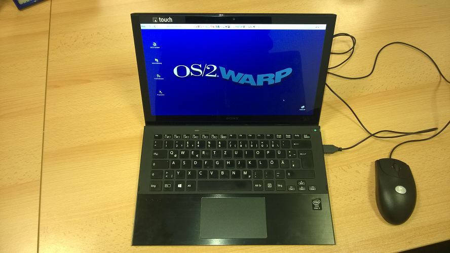

Von dem ganzen Gerät war ich von Beginn an begeistert. Die Arbeitsgeschwindigkeit unter Windows ist wunderbar, ebenso das excellente Display.
Aber wie immer, es dauerte nur ein paar Wochen, dann habe ich schon überlegt, wie ich OS/2 da wohl nativ drauf bekommen könnte.
Wie man hier sieht, hat es letztlich Gestern Abend geklappt, wenn auch zunächst "erstmal" mit einem Rumpfsystem, was OS/2 angeht. ;)

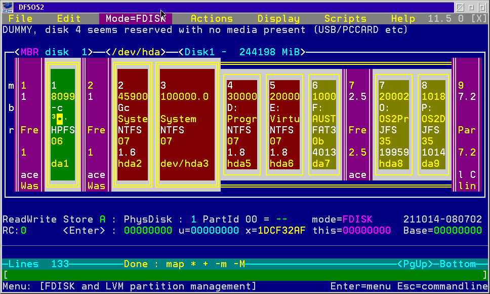

Ich habe (kurz gefasst):
- Im BIOS Secure Boot und UEFI umgestellt auf Legacy
- Alles gelöscht
- Neu partitioniert
- Windows 7 Pro 64, Windows 8.1 Pro 64 installiert (Für Windows 8.1 konnte ich die Recovery DVDs leider nicht verwenden, da diese zwingend UEFI voraussetzen, habe ich ein anderes genommen ;) )
- Air Boot Manager an den Anfang gestellt

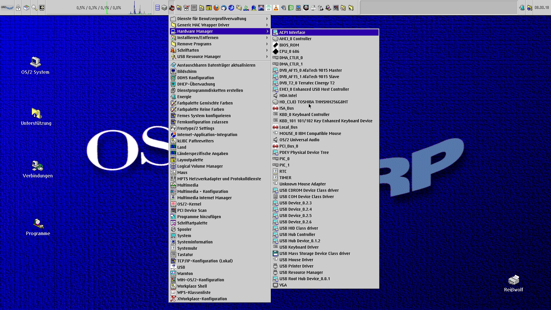

Und dann habe ich "einfach" meinen Klon vom AMD 8 Core Computer aus meinem Maximum Warp PC vom Januar genommen und zurück gespielt, auf das vorbereitete 8GB Laufwerk, noch die üblichen Anpassungen mit DFSEE (wegen LVM) usw. gemacht und dann mal neu gestartet 8-)
Und siehe da: es läuft erstmal :)
Ein Blick in den Hardwaremanager:
Man beachte bitte hier die FullHD Auflösung 8-) :roll: :

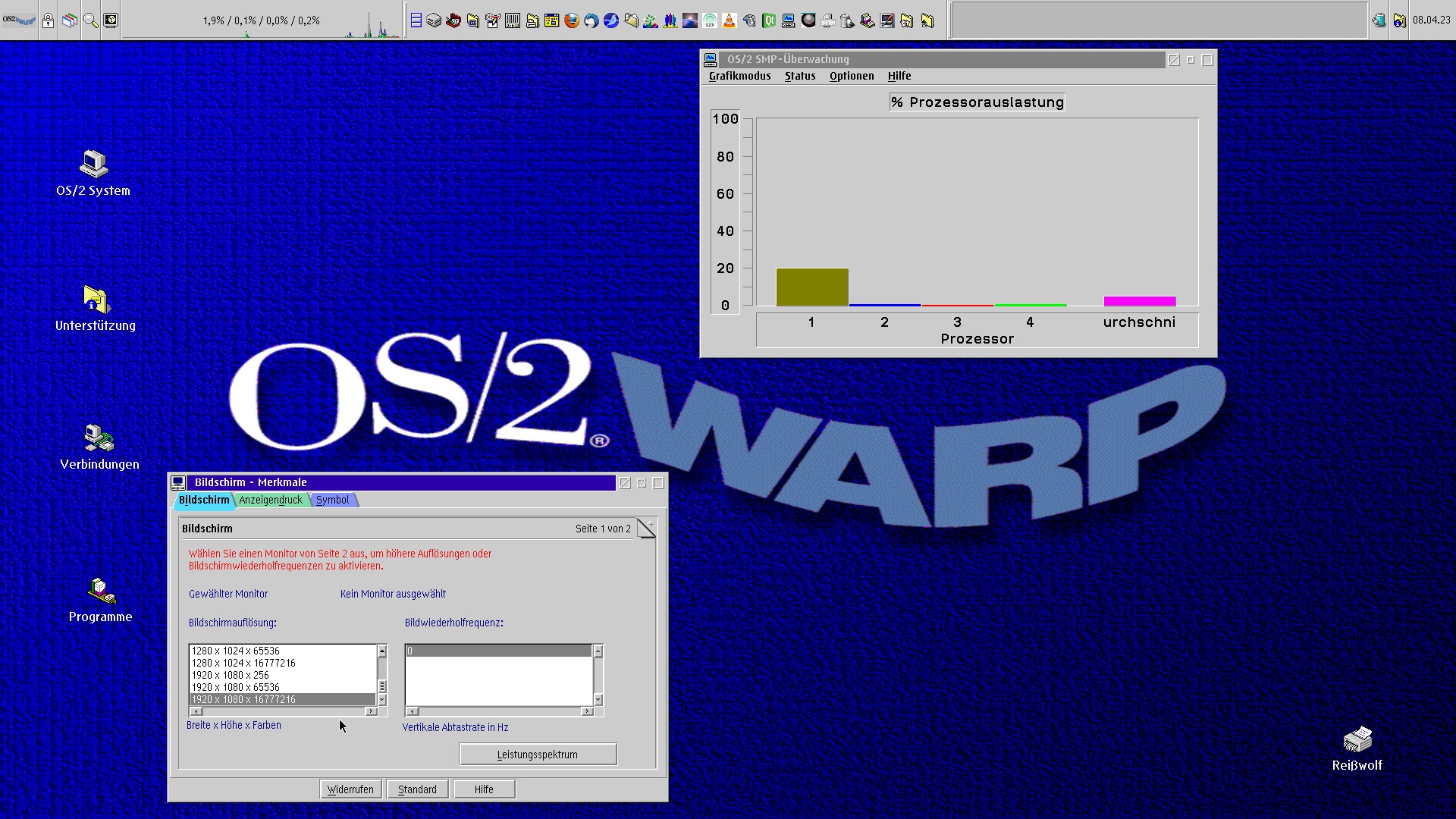

Erstaunlich:
Ich habe noch keine weiteren Versuche einer Anpassung gemacht, aber hier schon mal ein paar Anmerkungen:
- das Touchpad reagiert noch nicht
- obwohl es 2 X USB 3.0 sind wird doch tatsächlich einer davon, der auch Geräte mit Strom versorgen kann, von OS/2 als "USB2.0EHCI" erkannt und ich kann dort die Maus anschliessen UPDATE: Es sind BEIDE USB Anschlüsse unter OS/2 nutzbar!!! Offenbar so eine Art "Fallback" Möglichkeit?
- FullHD Auflösung
- bisher kein Sound
- natürlich kein LAN/WLAN bisher
-> Das schnellste OS/2, das ich bisher gesehen habe!!
Ich werde heute Abend noch einige Versuche machen, ob man da nicht noch mehr herausholen kann.
In Köln auf dem Usertreffen wird das Laptop dabei sein.

Angeblich geht auf Davids T60 Suspend & Resume. Bei einer meiner Installationen geht es auch manchmal, bei anderen Partitions gar nicht. Aber auch nur halb. Heißt, die USB Maus geht nach resume nicht mehr, oder erst nach ein paar Minuten. WLAN hab ich noch nicht mal probiert weil oft auch nur Pixelsalat übrigbleibt beim Versuch aufzuwachen und da dann nur CTRL-ALT-DEL hilft. Lid close und Suspend geht gar nicht bei mir. Wenn nicht jemand anderer das beim T60 zuverlässig schafft, spiele ich da nicht mehr weiter rum. Im Gegensatz zu dir, brauche ich ja eigentlich gar kein Notebook. Ich hab übrigens nur mit 14.106 Kernel und Davids ACPI Versionen getestet. Und ja, der Leistungsverbrauch wenn das T60 im Leerlauf ist, ist viel zu hoch. Irgendwas weit über 20W. Auch weil ich es nicht schaffe das Display abzuschalten. Vergleich T41 <11W. Also auch als sparsamer Firewall Rechner ist das T60 derzeit nicht brauchbar für mich.
SNAP, die Sourcen hat AN schon vor vielen Monaten gekauft. Seitdem ist es aber seltsam still um SNAP. Zumindest ich hab nichts Neues gehört. Ich hoffe aber wirklich, dass da irgendwann mal was weitergeht. Mein neuer Desktop Rechner steht seit einem Jahr mehr oder weniger unbenutzt rum weil Panorama nur einen Monitor treiben kann :-(
thorolf » Do 14. Jan 2016, 01:35 hat geschrieben: SNAP geht auf keinem "neueren" ThinkPad nach den (single) Core M-Modellen mehr, also nur bis T42/X32.
Den SNAP habe ich auch noch stabil auf dem X200T, allerdings im VGA Modus (zeigt bei der Installation "Nicht unterstützter Chip", Installation geht aber), laufen. Er erzielt dort trotzdem noch bessere Ergebnisse als der Panorama.
Der Panorama an sich ist aber auch um Welten besser (1.07) als die Vorgängerversionen. Mit den neuesten SDL Treibern ist auch das Problem der "falschen Farbdarstellung" in z.B: Dosbox oder ScummVM Geschichte.
ACPI 3.22.08 läßt sich (seit dieser Version, habe mit David die ursprünglich letzte notwendige Abfrage nach eCS in München bei WSE eliminiert) auch auf einer MCP2 installieren (Kernelupdate auf mindestens 14.104 notwendig) und führt auf meinen, selbst modernsten, Geräten zu einem sehr guten Powermanagement. Diese Version unterscheidet sich im Grunde vollständig von denen bevor David damit angefangen hat.
Von daher ist es tatsächlich so, das "meine" aktuellen Warp 4 Versionen kein Verzeichnis "\ECS" mehr auf der Festplatte hätten, wenn einzig und allein SAMBA nicht da immer installieren wollte ;)
Beiträge: 1077
Für VGA braucht man unter OS/2 weder SNAP noch Panorama, oder um es noch einfacher (und stabiler) zu machen überhaupt kein GRADD. Der IBM 32bit-VGA-Treiber hat in einigen Bereichen eine deutlich bessere Funktionalität als alle GRADD-basierten - eindeutige Empfehlung für OS/2-Server-Systeme!
Die GRADD-Treiber, welche mindestens Fixpak 5 unter Warp 4 (oder FP35 unter Warp 3 benötigen), bieten generische VGA- und SVGA-Unterstützung. Damit sollte es möglich sein auch höhere Auflösungen zu nutzen - welche allerdings durch das Video BIOS in gewisser Weise unterstützt sein sollten.
ak120 » Do 14. Jan 2016, 19:34 hat geschrieben: Für VGA braucht man unter OS/2 weder SNAP noch Panorama, oder um es noch einfacher (und stabiler) zu machen überhaupt kein GRADD. Der IBM 32bit-VGA-Treiber hat in einigen Bereichen eine deutlich bessere Funktionalität als alle GRADD-basierten - eindeutige Empfehlung für OS/2-Server-Systeme!
Für moderne Laptops ist ausschließlich der Panorama Vesa (trotz seiner Macken) zu empfehlen. Dieser wird auf den Sony Vaio Pro 13 in Full HD unterstützt. Mit dem ACPI ab 3.22.08 ist die Temperatur niedrig und die Prozessorlast sehr gering. VGA Gradd funktioniert nur sehr eingeschränkt, VGA oder SVGA sind völlig unbrauchbar.
