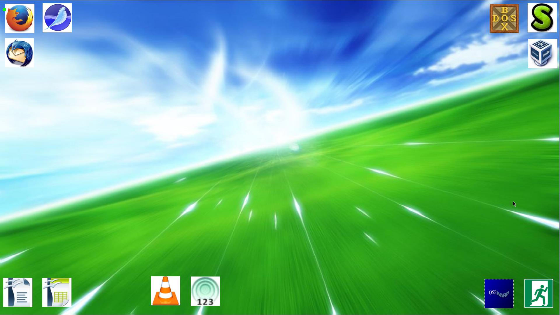

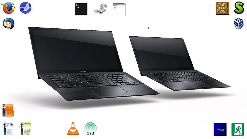

So sieht ja nun mein "FullHD Standard Bildschirm" immer aus:
Nun habe ich mir im Internet ein paar Grafikdateien der verschiedenen Programmsymbole besorgt und diese mittels PMView auf eine Größe um die 220X200 Pixel vergrößert oder eben verkleinert.
Dann habe ich das Programm Hoppla installiert und mir dann eine Standardoberfläche mit den Programmsymbolen, die die einzelnen Programme aufrufen, gebaut.
Das sieht nun beim Start über den ganzen Bildschirm so aus und sollte sich dann auch per Finger gut bedienen lassen ;)
Ich bin erst am Anfang, aber es macht schon recht Spaß!
Ein Klick auf das Symbol startet das jeweilige Programm.
Wenn Wim es mit dem Treiber hinbekommt wird es davon dann noch bewegte Bilder geben.

Ich habe noch ein paar Bilder ergänzt und es sieht jetzt so aus:

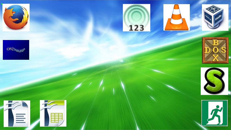

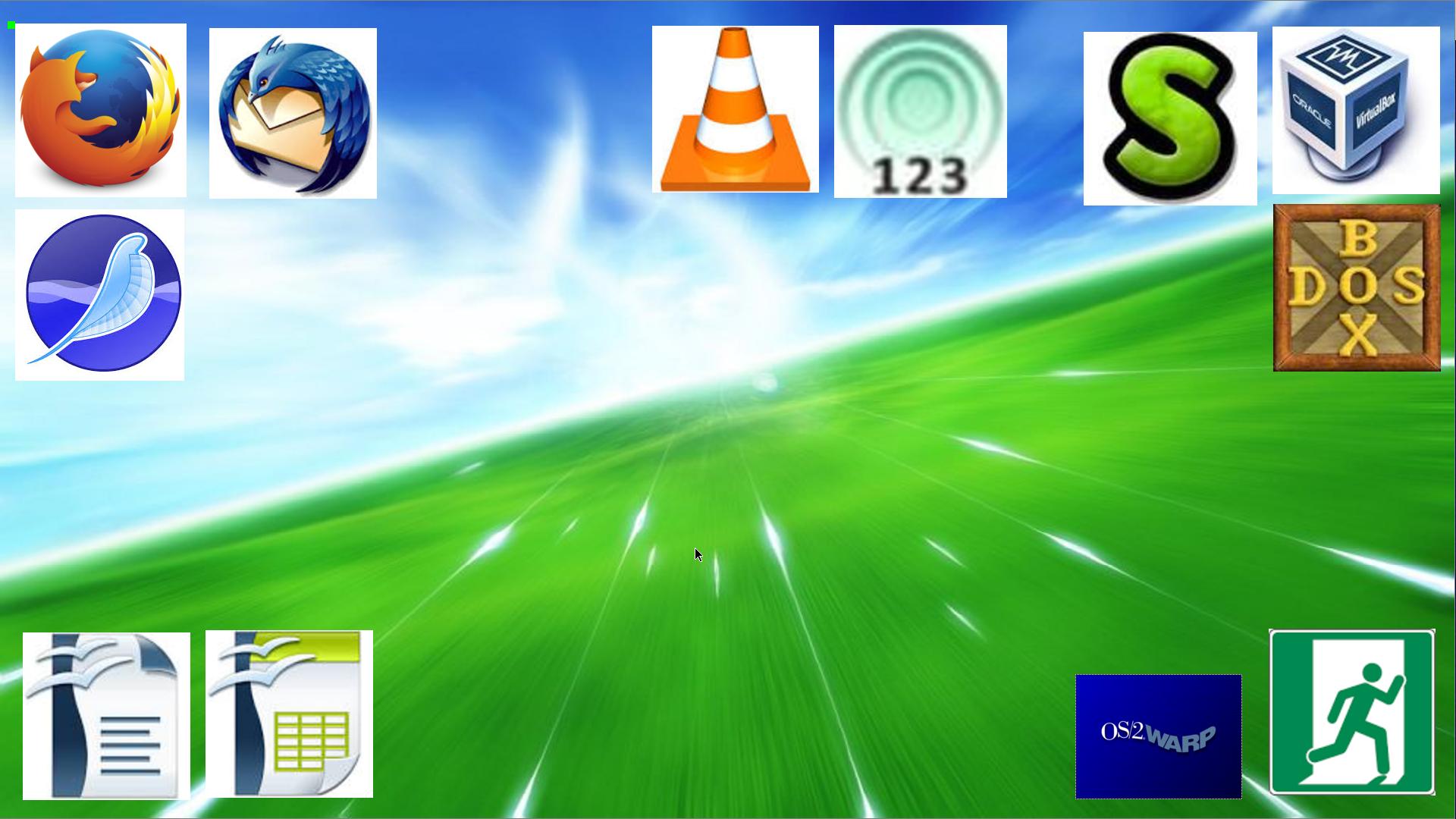

Ich habe noch etwas probiert und nun ergeben sich folgende Fragen, die ich gleich auflisten wäre. Ich würde mich über Meinungen dazu sehr freuen!
Zunächst einmal habe ich festgestellt, dass die Icons mit 220X200 doch um einiges zu groß waren, ich habe mich nun mit mir selbst auf 100X100 geeinigt, es erscheint mir ein guter Kompromiss zwischen Treffsicherheit und Platzverschwendung.
Das schaut dann so aus:

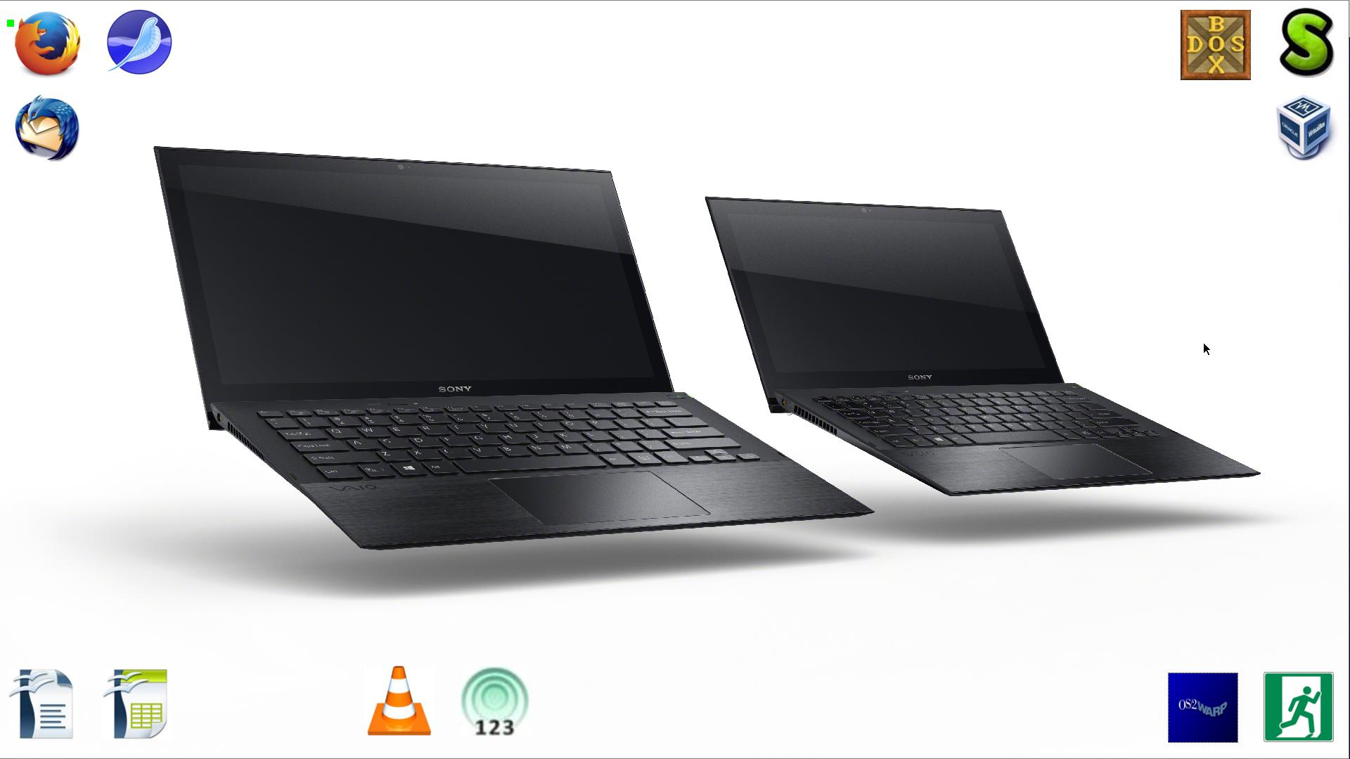

Da alle Symbole offenbar (wie der Zufall es so will) einen weißen Hintergrund haben, habe ich gedacht, wie sähe es denn aus, wenn die Programmoberfläche von Hoppla auch etwas weiß enthalten würde?
Nach meiner Ansicht erscheint mir dies recht gelungen, ist natürlich Geschmackssache, aber wenn ich das OS/2 Warp Symbol zum umschalten auf die WPS nicht anzeigen würde, wer käme bei dem Anblick auf die Idee, es handele sich um OS/2?! :P
Das schöne ist (noch einmal ein dickes Kompliment an Lutz Wagner für diese tolle Arbeit!) das man ja sehr schnell und einfach jeden x-beliebigen Hintergrund wählen kann.

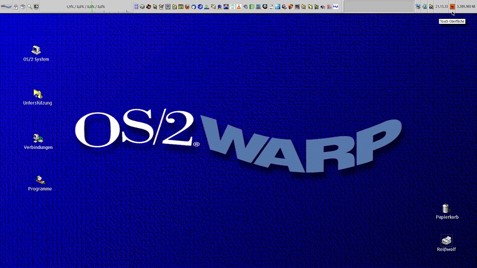

Dank der unermüdlichen Hilfsbereitschaft und Arbeit von Don Lucio und Wim Brul geht es hier Schritt für Schritt vorwärts.
Wim Brul:
hat die treiber für die Touchunterstützung weiter verbessert. Ein "Rechter Maus Klick" ganz jetzt mit einer Trefferquote von 100% ausgeführt werden! Es verbleibt letztlich "nur noch" eine Verbesserung des Aufrufs der Fensterliste mit einem Zwei Finger Klick, hier kommt es noch in rund 50% der Fällen zur Ausführung der Funktion "Rechter Maus Klick" statt "Fensterliste". Aber mit der Reihenfolge "Erst ein Finger - halten, dann zweiter Finger" kann nun immer das Kontextmenü (=rechte Maustaste) erreicht werden :roll:
Don Lucio:

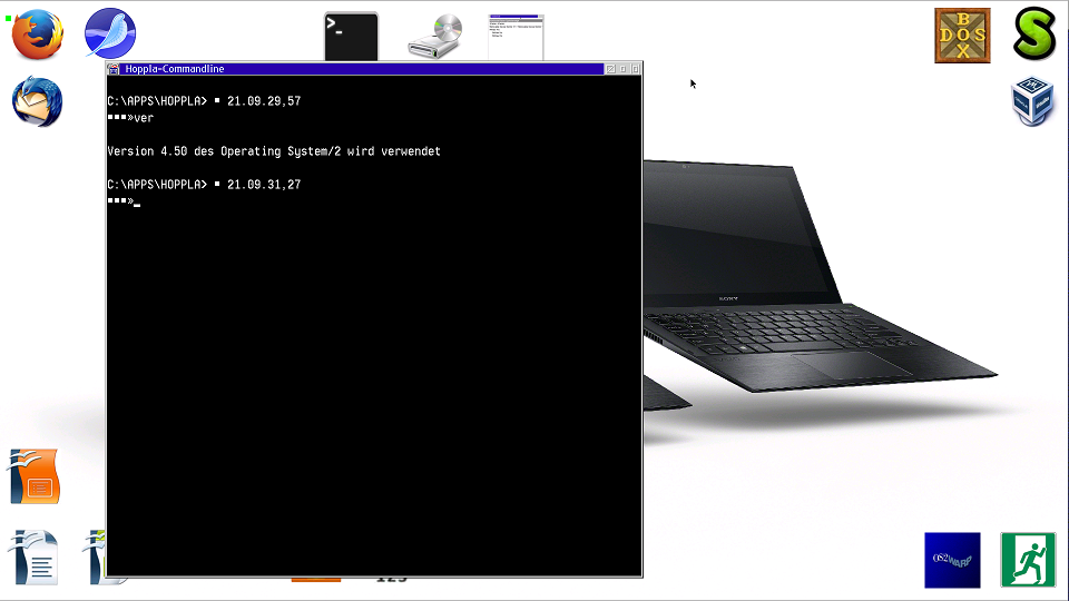

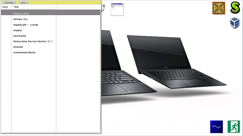

hat Hoppla in sehr nützlicher und schöner Weise weiter verbessert, hier nun "meine" neue Oberfläche mit den hinzu gekommenen Symbolen für "Laufwerke", "Befehlszeile" und "Fensterliste".
So sieht die - zudem noch individuell anpassbare !! - Befehlszeile aus:
Und so die neue Fensterliste:
