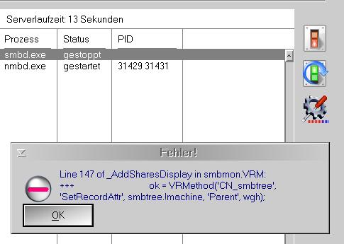

So, noch weiter verrannt, Sambaserver per Warpin deinstalliert und neu aufgesetzt - jetzt geht nichts mehr - beim Aufruf des Samba status monitor kommt eine Fehlermeldung - siehe Anhang - wer kann helfen?
Der Fehler kommt m.W. auch auf anderen systemen mit dem Sambaclienten von eCS.
Ich sags immer wieder "Never change/touch usw. a running system" - so ein Mist.....
Edit:
So, den fehler habe ich gefunden: Das FritzNas - was ich nie benutze, bringt sambe von eCS (Browser) aus dem tritt - ausgeschalten das FritzNas und nun kann ich weitermachen...
Edit:

So, nun ist alles wieder im Lot.
Das Problem mit der Fehlermeldung im Bild ist das FritzNas - wie ich schon schrieb - da gibt es eine Benutzerkennung, welche der Sambaserver und auch der Client nicht verdauen kann. Mitbekommen habe ich es im Status - Browse. Warum das nicht vorher aufgetreten ist weis ich nicht, ev. scannt der Server/Client nur am Anfang das Netzwerk und danach nicht mehr. Eigentlich sollte dies auch anderen Usern hier passiert sein - die FB ist doch recht verbreitet und das FritzNas werden doch auch einige Leute nutzen. Oder?
