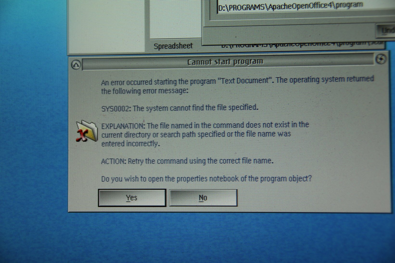

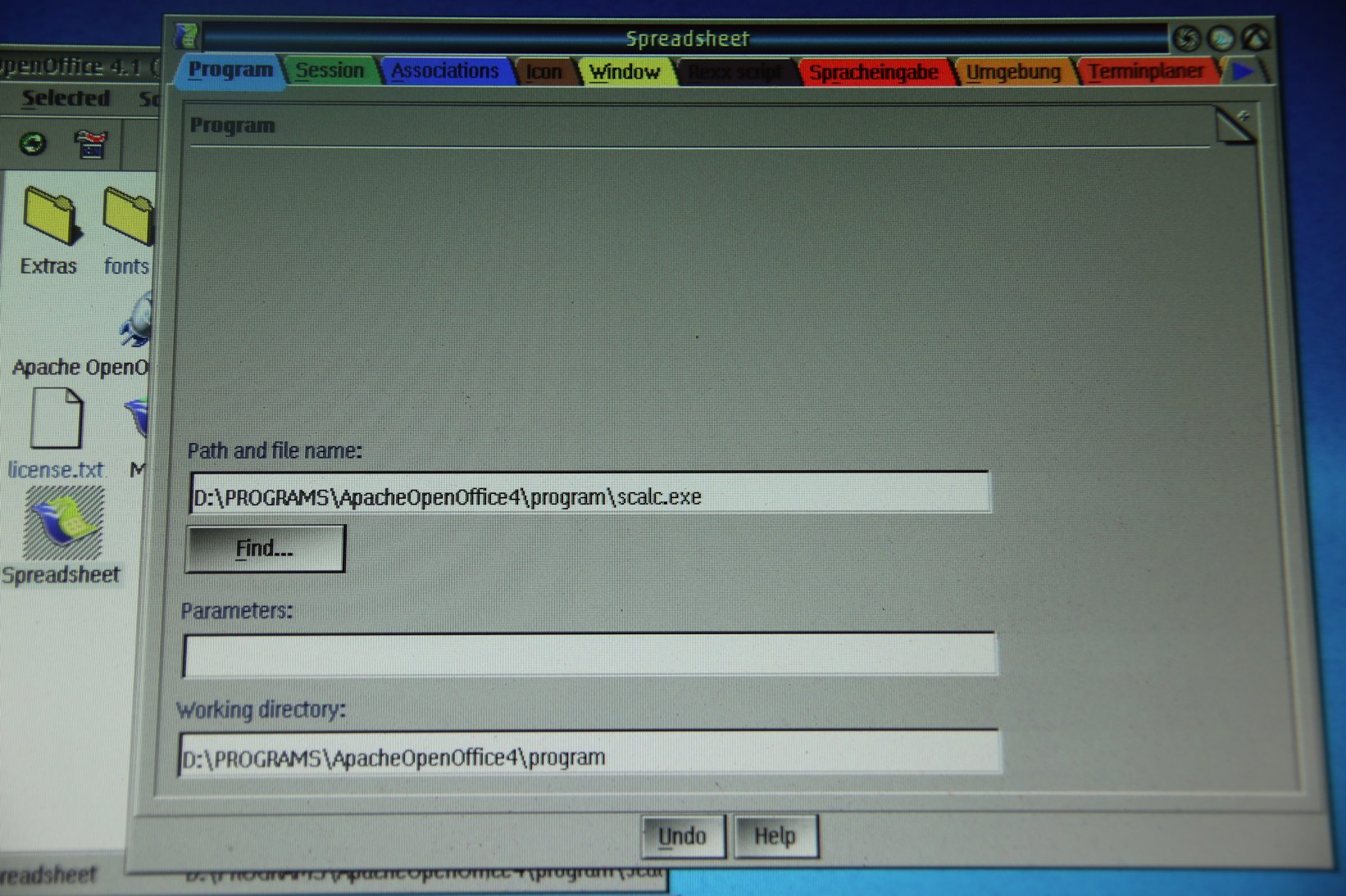

Es kommt die Fehlermeldung als Anhang.
Herbert

Bei mir heißt das AOO-Verzeichnis nach der Installation "ApacheOpenOffice.4" (statt "ApacheOpenOffice4"), der Pfad also: C:\Programs\ApacheOpenOffice.4\program\scalc.exe
Das Update (4.1.1.1) läuft hier ohne Probleme. Vorher (4.1.1.0) war es mir nicht möglich SeaMonkey (oder Firefox) und AOO parallel laufen zu lassen. Gruß, Jörg

Beitrag von herbylfs »
Die gleiche Fehlermeldung kommt auch im Programm Verzeichniss, bei direkten Aufruf von zB swriter.exe
Das Verzeichniss angelegt mit oder ohne Punkt.

da ist ganz klar nicht alles installiert. die AOO 4.1.1.1 hat andere voraussetzungen als 4.1.1. Bitte unbedingt das readme beachten.

Die Fehlermeldung hat hier sehr wahrscheinlich nichts mit dem Pfad zu tun, auch wenn es so scheint. Sie tritt auch bei anderen Programmen auf, die den "UNIX-Unterbau" benötigen und zwar wenn Bibliotheken fehlen. Der Aufruf über die WPS hilft leider nicht weiter (Kenne das Problem bestens vom dem Programm QPDFView).
Mit etwas Glück kann man dem Programm jedoch entlocken, was ihm fehlt: Man öffnet eine OS/2-Befehlszeile, begibt sich in das Verzeichnis des zu startenden Programms und ruft die exe-Datei auf. Meist kommt eine Fehlermeldung, welche dll nicht geladen, bzw gefunden werden konnte.
Wenn bei Installation der eCS 2.2beta die Vorgabe yum nicht abgewählt wurde, kann man über eine Befehlszeile und den Befehl:
yum install NAME-DER-BIBLIOTHEK die fehlende(n) Dateien dann nachinstallieren - dazu ist eine Internetverbindung nötig. Wurde keine yum/rpm-Umgebung installiert, dann empfiehlt es sich das nachzuholen. Anleitung und Startpaket gibt es bei netlabs: http://trac.netlabs.org/rpm
Gut reproduzieren lässt sich das Verhalten in einer Virtuellen eCS 2.1-Standard-Umgebung ohne rpm/yum. Die wpi-Installation fordert einige zusätzliche Abhängigkeiten (klibc etc.); wenn diese erfüllt sind, läuft die Installation und vermeldet irrtümlichen Erfolg. Die WPS-Ordner werden angelegt. Die fehlende rpm/yum-Grundlage wurde allerdings nicht gegengeprüft! Der Aufruf über die WPS meldet dann die oben gesehene Fehlermeldung. Der Aufruf des Programms swriter.exe aus der Befehlszeile heraus gibt dann allerdings den echten Aufschluss: Die Datei gcc1 kann nicht gefunden werden. Selbst wenn diese vorhanden wäre - ohne die weiteren erforderlichen Bibliotheken würde der Start nicht gelingen.
- Die Version 4111 enthält in der WPI-Fassung feststellbar nicht alle erforderlichen Bibliotheken aus dem yum/rpm-Unterbau, ob die 4110 sie hat, wage ich zu bezweifeln. Die zusätzlich für den Start nötigen dll's müssen also bei Installation bereits auf dem System vorhanden sein. Ohne die yum/rpm-Installation kommt man imgrunde nicht aus, sie ist wenn man so will ein Notwendiges. Die Installation kann man auch im Nachgang erledigen, da ist das System freundlicherweise etwas schmerzfrei.

Das mit der Befehlszeile hat geholfen, es fehlte die lic066.
