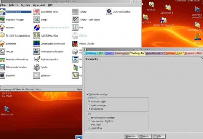

Versuche mal:
Ordner 'Systemkonfiguration' -> Objekt 'Workplace Shell' -> Reiter 'Statuszeilen'
Wenn es das bei Dir nicht gibt, hat es wohl eine Software deaktiviert. In dem Fall habe ich nur noch als Idee, daß Du eWorkplace bzw. XWorkplace installieren solltest...
