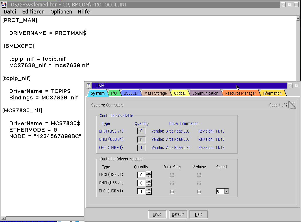

habe vom Holger neue Treiber erhalten, damit crasht es nicht mehr aber irgendetwas klemmt noch bei der Konfiguration und ich komme nicht dahinter.
Kannst Du mir mal mitteilen welche Parameter Du in der Protocol.ini stehen hast, welche Parameter in der config.sys für den Treiber benutzt werden und welche Version der Treiber für den USB-Stack Du benutzt.
MikeK » So 14. Feb 2016, 13:32 hat geschrieben:Hallo Sigurd,
Hallo Mike,
gerne! Hier zwei von drei Antworten:
HINWEIS: wie in meinem anderen Thread dazu beschrieben, habe ich in MPTS über die Adaptereigenschaften die MAC Adresse manuell vergeben, da der Adapter selbst keine mitbringt
In der config.sys habe ich keinen Parameter angegeben, nur mal den /W um mit Holger Fehlersuche zu begehen.
Im Moment ist uns noch eine Sache aufgefallen: wenn man im laufenden Betrieb den Adapter entfernt, lassen sich die USB Ports nicht mehr anderweitig benutzen.
Ich habe auch einmal die neuen USB 10.202 ausprobiert, mit diesen blockierte aber USB bei mir schon beim Systemstart, deshalb bleibe ich erstmal bei den Arca Noae Versionen.
Bei mir sind zudem die IP Adresse etc. fest vergeben, da ich ansonsten Probleme hatte, das Netzwerk zu erreichen (nutze hier zu Hause ein "Steckdosennetzwerk" Fritz Powerline um zum Router zu kommen und habe damit nur beste Erfahrungen gemacht)

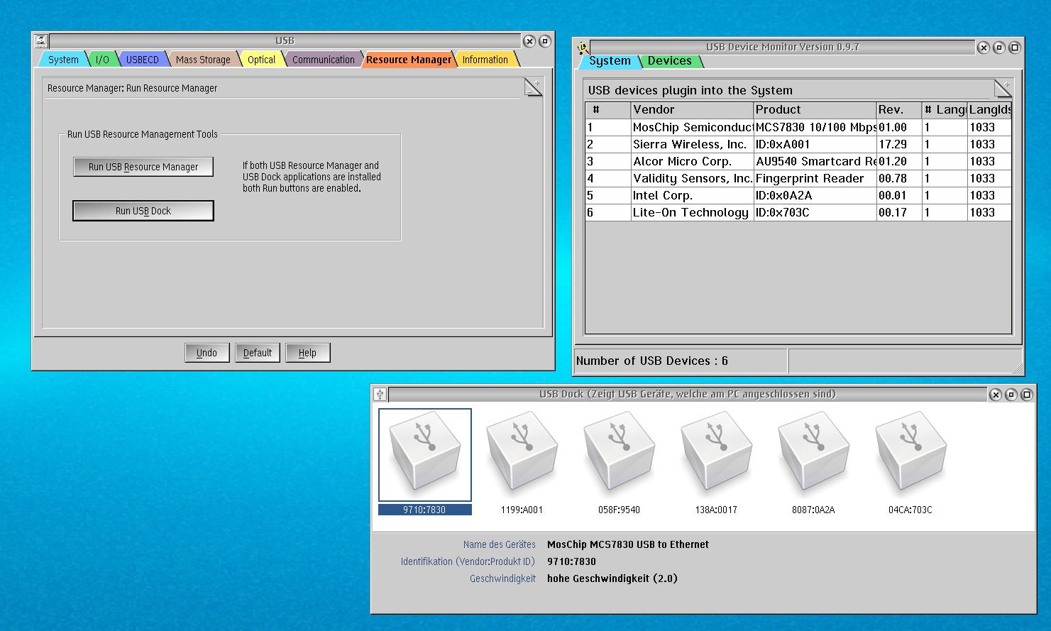

Danke für die Info. Dies schreibe ich jetzt mit dem X250, woraus Du entnehmen kannst, dass ich Erfolg hatte.
Ich habe nun die Arche Noah-Treiber installiert und es klappt mit dem Netzwerk. Vorher hatte ich alle Tests mit Lars seinen Treibern durchgeführt.
Hier noch mal mein ausdrücklicher dank an Holger Veith. Ohne seinen Treiber und seine Hilfe wäre dies nicht möglich.
Auch Dir meinen Dank für die Ermutigung und die hilfreichen Tips.
So siehts jetzt aus:
