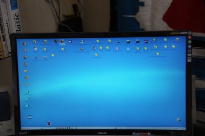

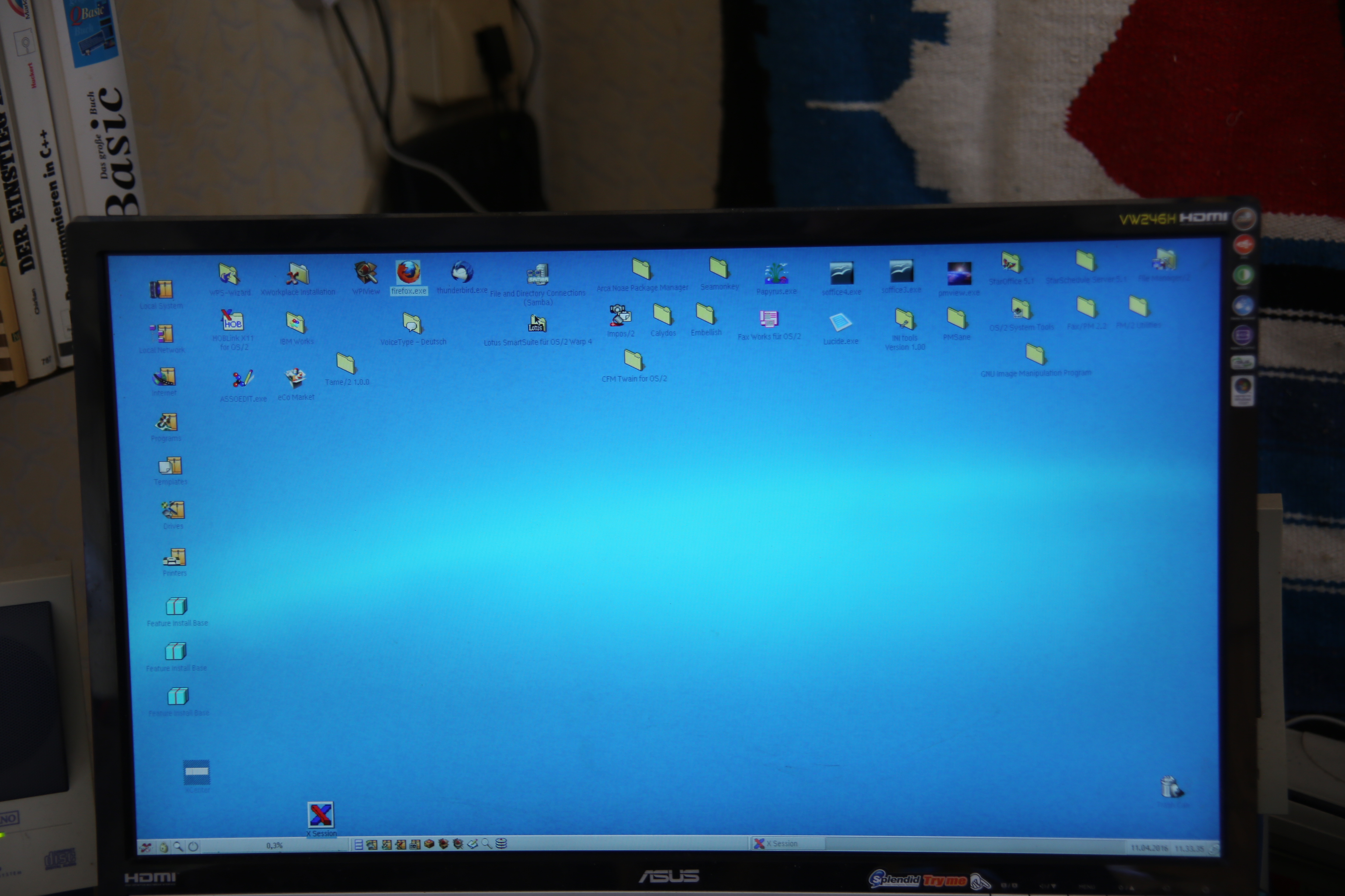

so stelle ich mir meine Arbeitsumgebung unter eCS vor.
Ist mit dem Handy aufgenommen, nicht die beste Qualität.
