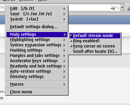

Ich habe das NEPMD Paket installiert mit dem Ergebnis, daß die erzeugten Objekte weiterhin den in Warp enthaltenen EPM ausführen. Erst wenn man manuell aus dem Installationsort die EPM.EXE ausführt, wird die NEPMD-Oberfläche gestartet, allerdings fast komplett auf amerikanisch, obwohl es hier ein deutsches Betriebssystem ist. Wenigstens sind noch die Dialoginhalte auf deutsch lesbar. Als Wörterbuch habe ich einfach "D:\EQF\DICT\deutsch.dic" aus dem TM eingetragen - und es funktioniert. Leider fehlt eine Betriebsart (Mode?) für Nachrichtenkataloge, RC oder IPF ist wohl eingebaut, bringt in diesem Fall nur nichts. Am nächsten dran (z.B.Kommentare) wäre wohl DEF, wenn man die Schlüsselwörter hinauswirft. Nur ist die Prüfung nicht auf einen markierten Block anwendbar, oder gibt es einen Trick? Ohne die vorderen Spalten und die Kommentare rauszugrepen.
Trotzdem mit dieser Methode 4 Fehler gefunden.
Falls Du es unbedingt mit EPM hinbiegen willst, dann kriegen wir das schon hin. Auch dann gibt es so 1 bis 2 Erweiterungen zum vereinfachten Konfigurieren, AFAIR.
Ich hätte schon gern meine eingestellten EPM-Farben zurück statt diesem weiß-rosa.
ak120 hat geschrieben: Ich hätte schon gern meine eingestellten EPM-Farben zurück statt diesem weiß-rosa.
Weiß-Rosa ist witzig. Dein Monitor hat keinen Rotstich? Ja, ich hab das Weiß etwas grauer gemacht -- und das Hellgelb auch.
Die Originalfarben erhält man zurück über: Menü: View -> Color palette... und wählt dann "Standard" aus.
(Wobei ich nicht weiß, welche Version Du jetzt installiert hast.)

ak120 hat geschrieben: Ich habe das NEPMD Paket installiert mit dem Ergebnis, daß die erzeugten Objekte weiterhin den in Warp enthaltenen EPM ausführen. Erst wenn man manuell aus dem Installationsort die EPM.EXE ausführt, wird die NEPMD-Oberfläche gestartet,
Das kommt mir bekannt vor -- hatte schon mal jemand gemeldet. Welche Version nutzt Du? Ich kann das leider überhaupt nicht nachvollziehen und hätte das gerne gefixt. Ich hab keine Idee, was an Deinem System anders sein könnte. Kannst Du mal den Inhalt von "Help -> NEPMD runtime information" posten?
ak120 hat geschrieben: allerdings fast komplett auf amerikanisch, obwohl es hier ein deutsches Betriebssystem ist.
Ja, das wird auch bei der nächsten Version 2.00 so sein. Es ist leider eine Höllenarbeit alle irgendwo enthaltenen Zeichenketten auszutauschen. Das ist mit NEPMD nicht besser geworden, leider. Erstmal ist bei mir (wieder auf amerikanisch) die Hilfe dran, dazu noch (nur intern von Belang) die Umstellung der Konfiguration. NLS war für anschließend geplant, falls OS/2 dann noch existiert.

Anscheinend ist bei Dir D:\PROG.WPI\NEPMD\NETLABS\BIN\EPM.EXE nicht nach C:\OS2\EPM.EXE kopiert worden. Das (und das Hinzufügen des EAs NEPMD.Loader = 1) kannst Du auch d:\prog.wpi\NEPMD\netlabs\install\dyncfg.cmd ausführen lassen. Dann sollten die Programmobjekte auch funktionieren.
Beiträge: 1077
aschn hat geschrieben: Anscheinend ist bei Dir D:\PROG.WPI\NEPMD\NETLABS\BIN\EPM.EXE nicht nach C:\OS2\EPM.EXE kopiert worden.
Doch es wurde die EPM.EXE nach C:\OS2 kopiert, Zu welchem Zweck weiß ich leider nicht. Da der originale EPM in C:\OS2\APPS ist, liegt die EXE dort ziemlich nutzlos rum.
Danach funktioniert ebenfalls nichts bzw. gar nichts mehr, selbst die EPM.EXE aus dem Installationsort bringt nun kein Fenster mehr auf den Bildschirm.
ak120 hat geschrieben: Doch es wurde die EPM.EXE nach C:\OS2 kopiert, Zu welchem Zweck weiß ich leider nicht. Da der originale EPM in C:\OS2\APPS ist, liegt die EXE dort ziemlich nutzlos rum.
Nein, nutzlos ist das ganz und gar nicht. Da der Original-EPM aus \OS2\APPS im PATH enthalten ist, haben wir den Loader nach \OS2 kopiert um sich im PATH vor den anderen EPM zu setzen. Dann funktioniert das ganze auch mit "start epm".
ak120 hat geschrieben: Danach funktioniert ebenfalls nichts bzw. gar nichts mehr, selbst die EPM.EXE aus dem Installationsort bringt nun kein Fenster mehr auf den Bildschirm.
OK, dann ist da was anderes verhunzt. Genaueres kann ich von hier aus nicht sagen, wenn keine Fehlermeldungen gekommen sind. Ich würd die Installation noch mal machen. Wahrscheinlich reicht einfaches Drüberinstallieren, ohne das eine vorherige Deinstallation erforderlich ist.
Zuletzt geändert von aschn am Do 26. Jan 2017, 17:01, insgesamt 1-mal geändert.
Beiträge: 1077
Hab es durch Probieren jetzt hinbekommen. Zum Glück ohne Neuinstallation.
Folgendes hat funktioniert:
EPM.EXE aus \OS2\APPS umbenannt, dann das Skript ausgeführt, und die org. EPM.EXE wieder zurückverschoben. Etwas ärgerlich finde ich jetzt nur noch den Verlust vieler Schlüsselworthervorhebungen und das Stehenbleiben der Menüauswahl beim Umschalten zu einem anderen PM-Fenster
