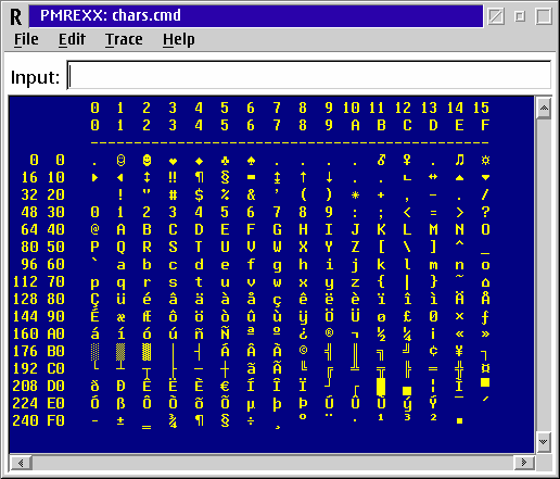

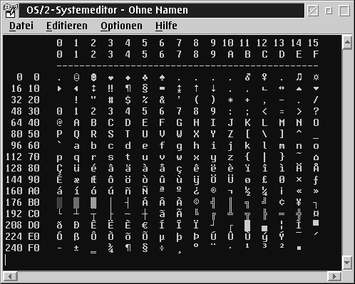

Selbst wenn man die REXX-Prozedur unter dem PM ausführt, ist das Verhalten beim Kopieren in eine der Mozilla-Anwendungen unter OS/2 problematisch. Einfach mal mit einer normalen PM-Anwendung (bspw. Systemeditor) vergleichen.
         0  1  2  3  4  5  6  7  8  9 10 11 12 13 14 15
         0  1  2  3  4  5  6  7  8  9  A  B  C  D  E  F
  0  0   .              .  .  .  .      .
 16 10                       .  .
 32 20      !  "  #  $  %  &  '  (  )  *  +  ,  -  .  /
 48 30   0  1  2  3  4  5  6  7  8  9  :  ;  <  =  >  ?
 64 40   @  A  B  C  D  E  F  G  H  I  J  K  L  M  N  O
 80 50   P  Q  R  S  T  U  V  W  X  Y  Z  [  \  ]  ^  _
 96 60   `  a  b  c  d  e  f  g  h  i  j  k  l  m  n  o
112 70   p  q  r  s  t  u  v  w  x  y  z  {  |  }  ~
128 80   Ç  ü  é  â  ä  à  å  ç  ê  ë  è  ï  î  ì  Ä  Å
144 90   É  æ  Æ  ô  ö  ò  û  ù  ÿ  Ö  Ü  ø  £  Ø  ×  ƒ
160 A0   á  í  ó  ú  ñ  Ñ  ª  º  ¿  ®  ¬  ½  ¼  ¡  «  »
176 B0   ░  ▒  ▓  │  ┤  Á  Â  À  ©  ╣  ║  ╗  ╝  ¢  ¥  ┐
192 C0   └  ┴  ┬  ├  ─  ┼  ã  Ã  ╚  ╔  ╩  ╦  ╠  ═  ╬  ¤
208 D0   ð  Ð  Ê  Ë  È  €  Í  Î  Ï  ┘  ┌  █  ▄  ¦  Ì  ▀
224 E0   Ó  ß  Ô  Ò  õ  Õ  µ  þ  Þ  Ú  Û  Ù  ý  Ý  ¯  ´
240 F0   ­  ±  ‗  ¾  ¶  §  ÷  ¸  °  ¨  ·  ¹  ³  ²  ■
Für PMREXX müssen in der inneren Schleife der Prozedur noch die Steuerzeichen auf den Positionen 0 und 26 ausgeschlossen werden.
der Ursprung
der Ursprung
zum Vergleich
zum Vergleich
