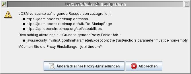

Meine Fehlermeldung:
JOSM Fehlermeldung
JOSM Fehlermeldung

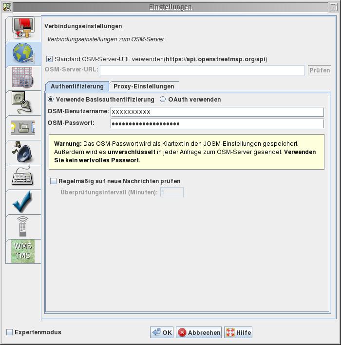

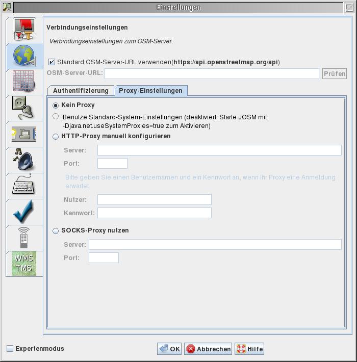

und hier mein Einstellungsnotizbuch:
JOSM Proxy-Einstellungen
JOSM Verbindungen
JOSM Verbindungen
