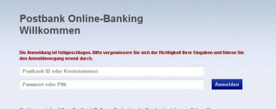

Seamonkey 2.35 stürzt bei mir reproduzierbar ab, wenn ich versuche mich bei der Postbank einzuloggen. Mit dem alten Seamonkey geht es. Nachzuvollziehen unter folgendem Link:
https://banking.postbank.de/rai/login
Kann das mal jemand ausprobieren? Es ist kein Account erforderlich, zum Login kommt es (im Absturzfall) garnicht, einfach mal den Link aufrufen.
TIA

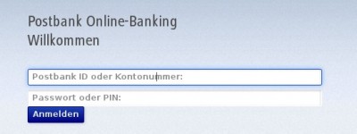

Hier und da gibt es nun einen Cursor-/Textversatz (bei vorausgefüllten Eingabefeldern), ich nehme an das hat damit zu tun, aber das kann ich handhaben.
Ich habe nur kurz das Beispielkonto getestet, dort sind mir keine groben Darstellungsfehler aufgefallen. Bitte ein Beispiel, ist es horizontaler oder vertikaler Versatz, welche Schriftschnitte sind vorgegeben?
Die Schrifteinstellungen hatte ich erst nicht verändert (Seamonkey Auslieferungzustand), aber nun zum Testen habe ich mit verchiedenen Einstellungen gespielt, jedoch verändert sich der Cursorversatz dabei nicht.
Hier ein Beispiel, gleich unter dem Link https://banking.postbank.de/rai/login gibt es hier folgendes zu sehen:
Der Cursor steht wie man sieht im "m" im Wort "Kontonummer". Im Überweisungsformular findet man ähnliche Abweichungen.

Hi :)
bei der pb ist es bei denen..
hier unter ff 44.02 unter linux mint genau so wie bei dir.. der cursor steht in der mitte des inputs..
