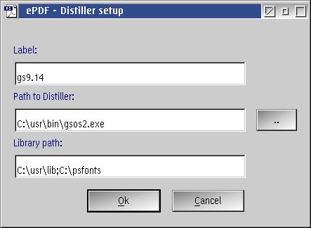

Noch ein paar Worte zu der Benutzung unter ArcaOS. Da dieses System nun bereits eine Ghostscript-Version mitbringt (aktuell 9.14) und systemweit verfügbar macht, geht es nicht mehr so ohne weiteres, mehrere verschiedene (andere) GS-Versionen über entsprechende Profile in ePDF anzusteuern. Da gibt es dann DLL-Beef. Sicherlich könnte man das irgendwie hinbiegen, aber ich habe eigentlich keine Lust das in ePDF zu programmieren.
Man könnte jetzt die GS-Version aus ArcaOS entfernen, und wieder "private" GS Installationen vornehmen, um diese dann wie früher entsprechend zu benutzen. Inwiefern ArcaOS die eigenen GS-Installation aber ev. für andere Sachen benötigt, weiß ich nicht.
Oder man benutzt halt die Version aus ArcaOS auch für ePDF, was ja im normalen Anwendungsfall durchaus Sinn ergibt.. Bei mir hat das jetzt erstmal ganz ordentlich funkioniert, auch wenn ich nur ein paar grundlegene PDF-Funktionen getestet habe. Es gibt inzwischen auch noch neuere Ghostscriptversionen, die ich noch nicht getestet habe.
Dazu wird in ePDF ein Distiller-Profil angelegt, was mit folgenden Pfadangaben auf die entsprechende Arca-GS Version zielt:
Die genauen Pfadangaben sind natürlich abhängig vom UNIXROOT, da müsst ihr ggf. mal nachgucken.

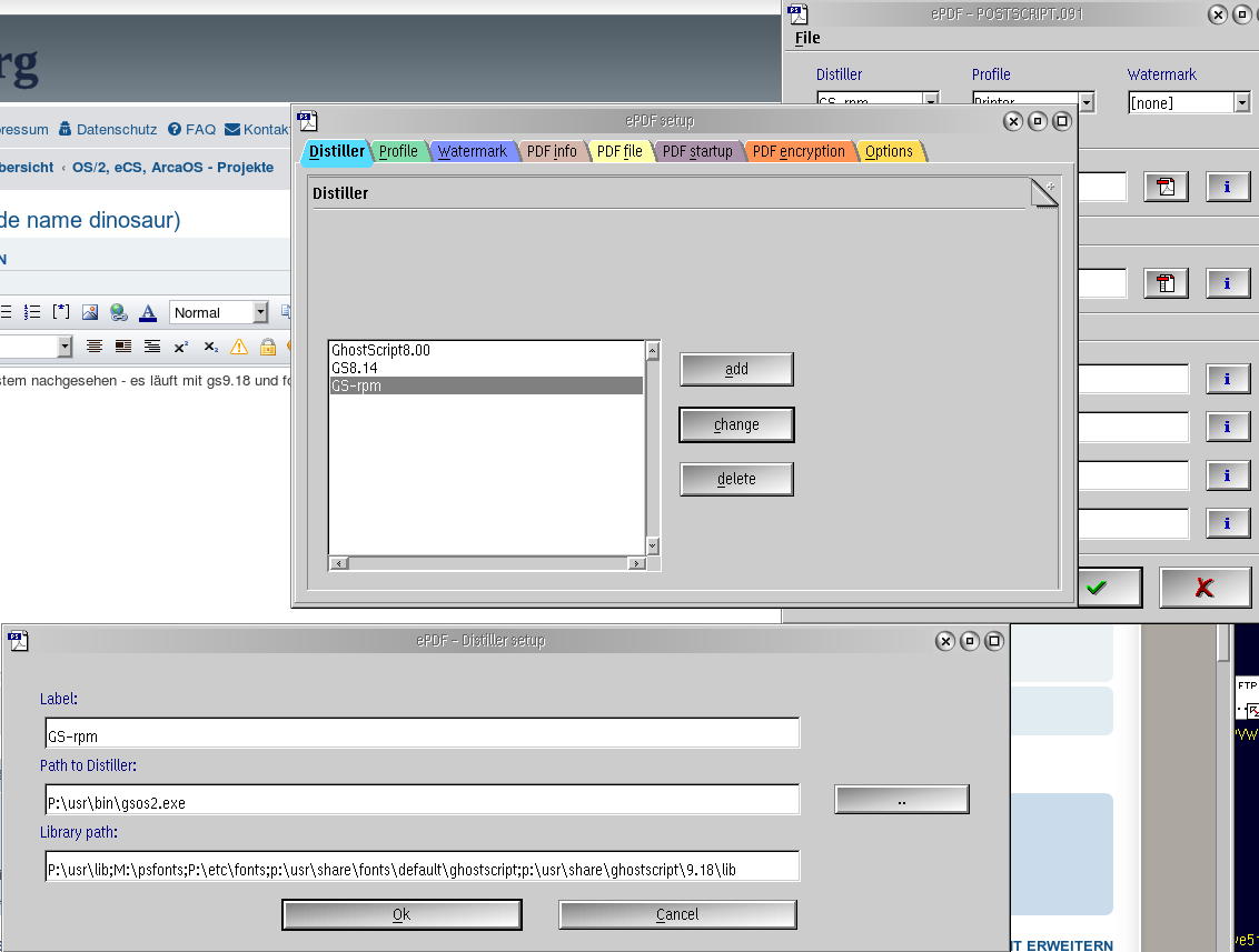

Hab jetzt bei einem System nachgesehen - es läuft mit gs9.18 und folgenden Einstellungen -
Ob alle diese Einstellungen genau so nötig sind, weiß ich nicht mehr. Ich kann mich nur erinnern, dass ich eine zeitlang daran rumgedreht habe.
Zuletzt geändert von Andi B. am Mi 13. Jan 2021, 10:41, insgesamt 1-mal geändert.
