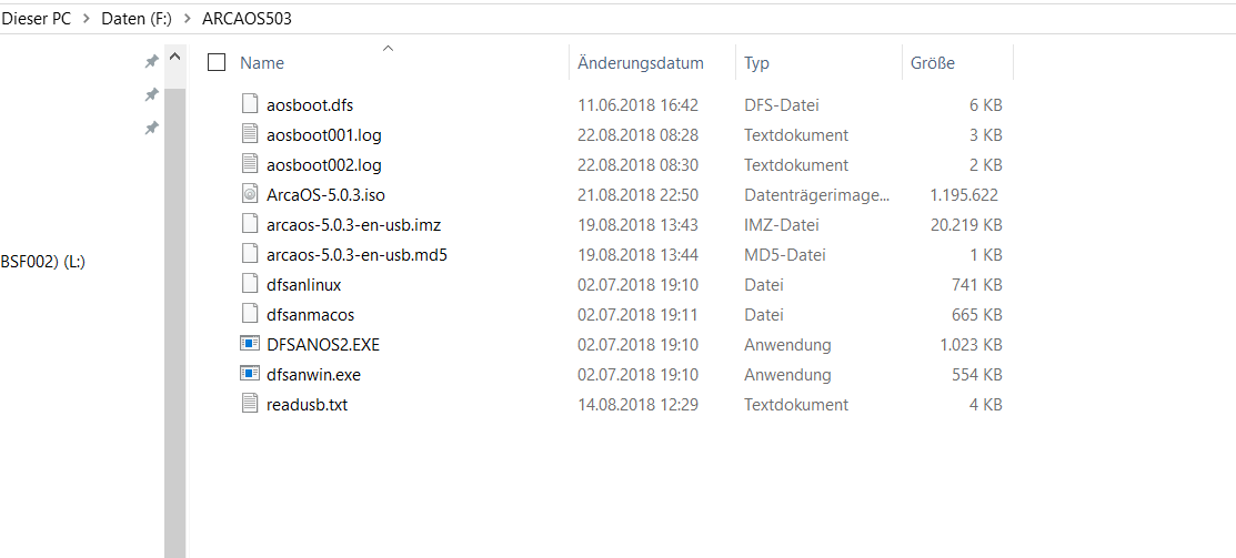

2. Die mit 7z gepackte ISO Datei entpacken in ein Verzeichnis, Beispiel: F:\ARCAOS503
3. Die USB Zip Datei in das selbe Verzeichnis entpacken, das Verzeichnis hat dann folgenden Inhalt: 4. eine Administrator Powershell von Windows 10 öffnen und in das Verzeichnis wechseln

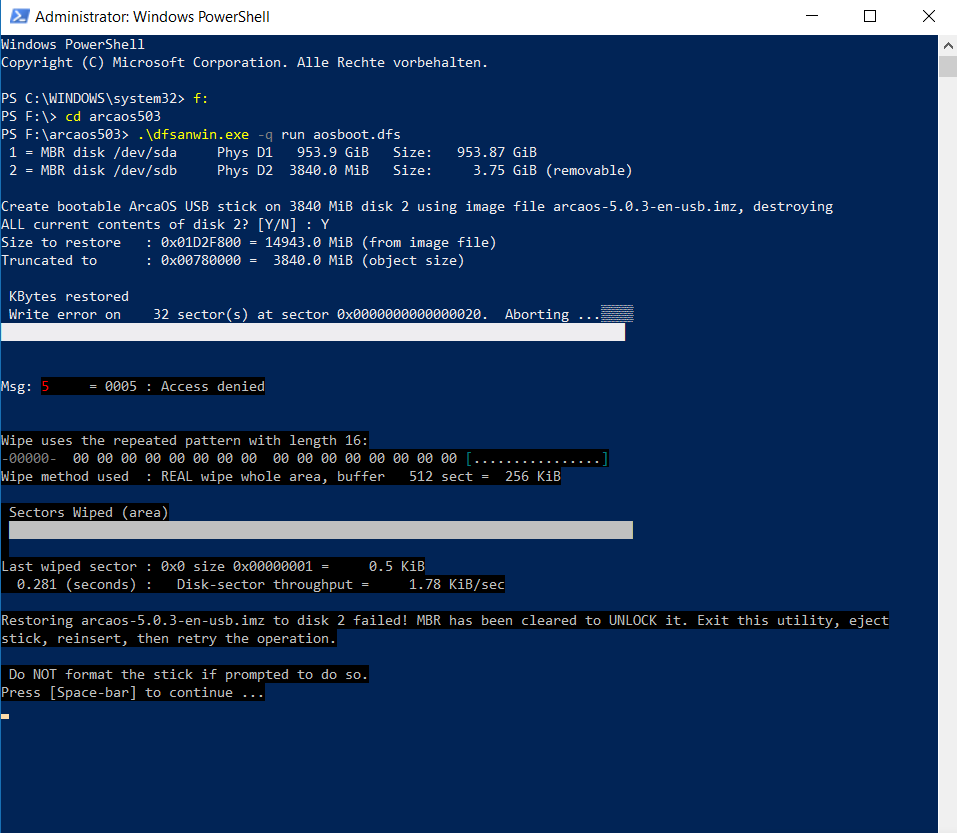

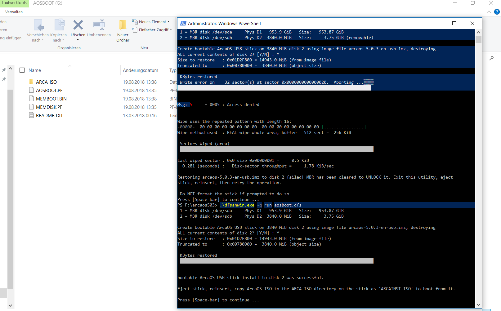

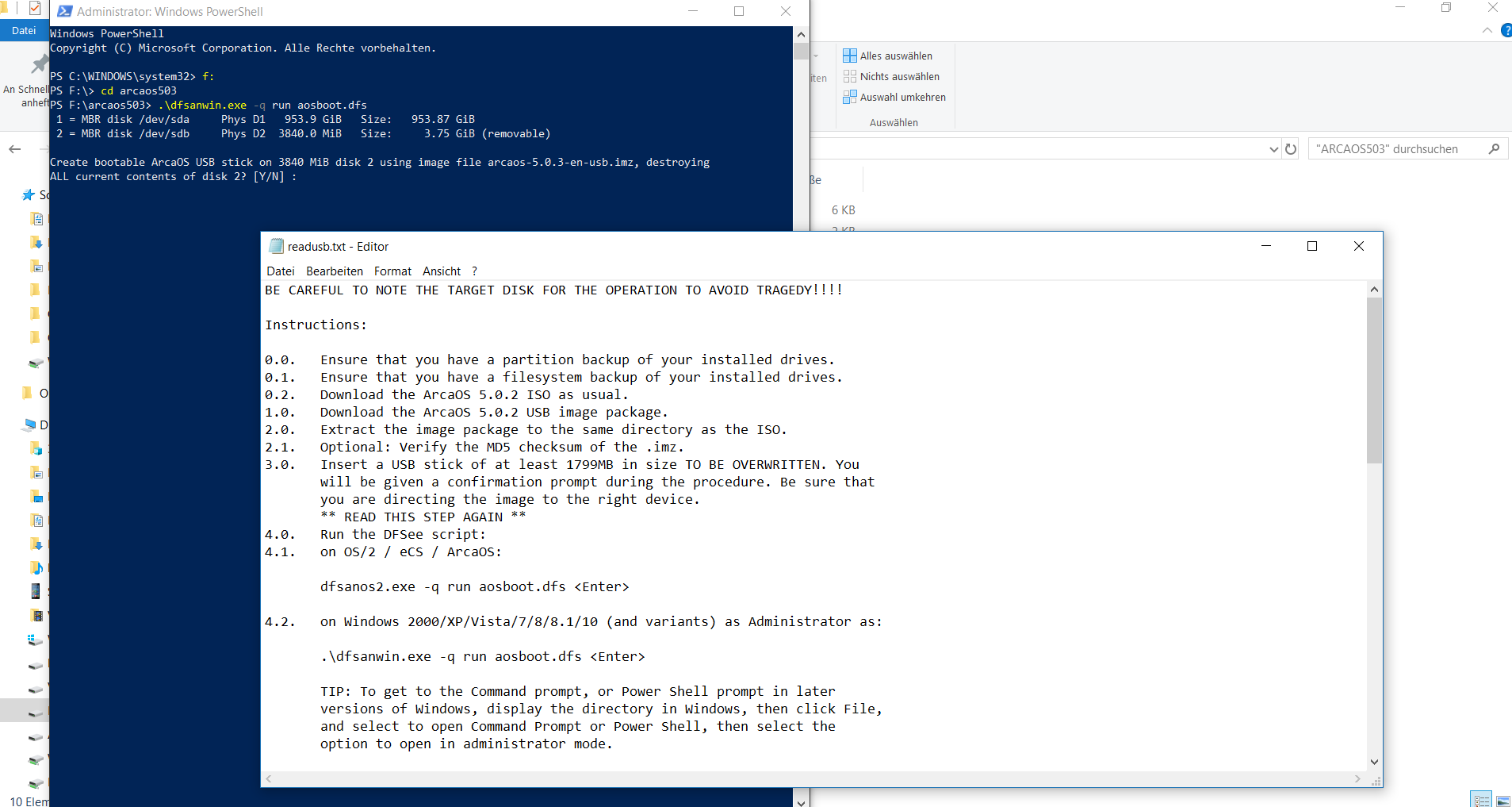

5. den in der Readme angeführten Befehl für Windows 10 eingeben: .\dfsanwin.exe -q run aosboot.dfs ; <Enter> drücken
6. Wichtig: jetzt überprüfen, ob der Befehl auch den USB Stick als Laufwerk ausgewählt hat, hier bei mir die "2"!! Dann erst mit "Y" fortfahren. 6. Wenn sich nun auf dem USB Stick schon Daten etc. befinden, kommt beim ersten Mal eine Fehlermeldung, sieht so aus: 7. In diesem Fall einfach den USB Stick abziehen, wieder einstecken, Leertaste drücken und mit Schritt 5. noch einmal fortfahren
8. Die Wiederholung funktioniert bei mir bisher immer, danach erscheint folgendes im Commandfenster und der USB Stick ist vorbereitet: 9. Stick abziehen und wieder einstecken, jetzt noch in das Verzeichnis ARCA_ISO auf dem Stick die entpackte Betriebssystem Datei hineinkopieren und in ARCAINST.ISO umbenennen 10. Fertig!

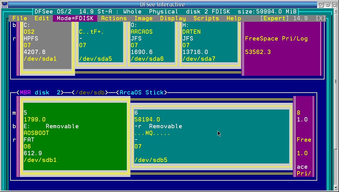

Ich benutze dazu DFSEE und einen 64GB USB Stick
1. USB Stick abziehen und anstecken, nachdem er mittels ArcaOS erstellt worden ist
2. DFSEE starten
DFSEE erstmal in den Expertenmodus schalten (bei neueren DFSEE Versionen)

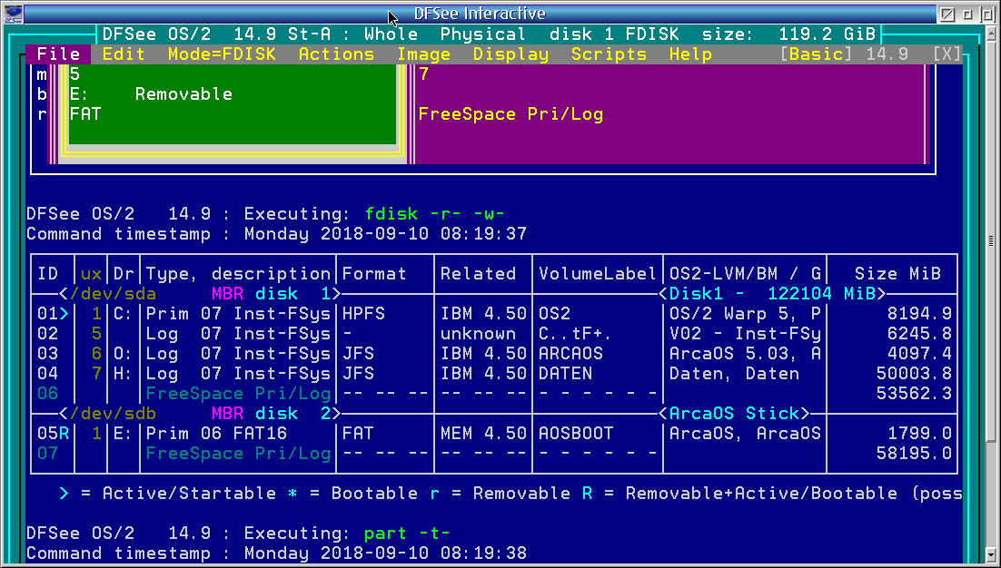

3. Im unteren Bereich zeigt DFSEE den USB Stick mit der 2GB FAT16 Partition und dem unpartitionierten Bereich
4. Jetzt die neue Partition anlegen, siehe Bild:
5. Ich nehme zwar hier HPFS, man kann aber auch andere, von OS/2 erkennbare Dateisysteme nehmen, am Ende wird es FAT32 bei mir
6. Bestätigen

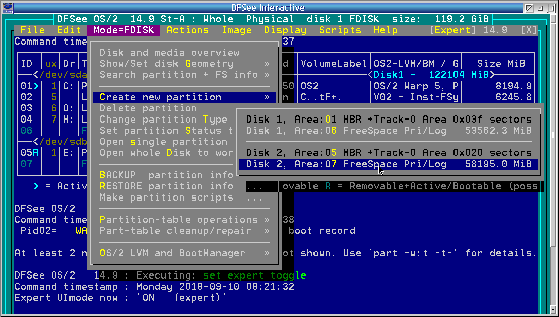

hier ein Versuch:

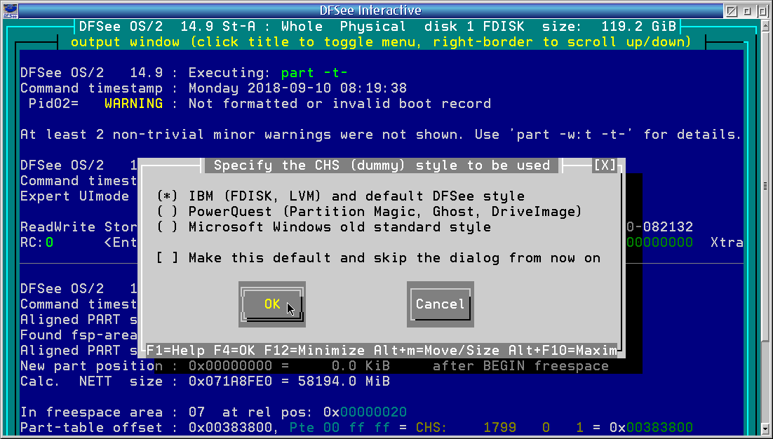

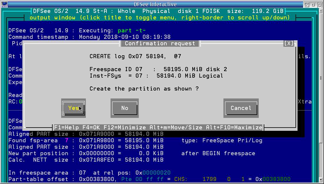

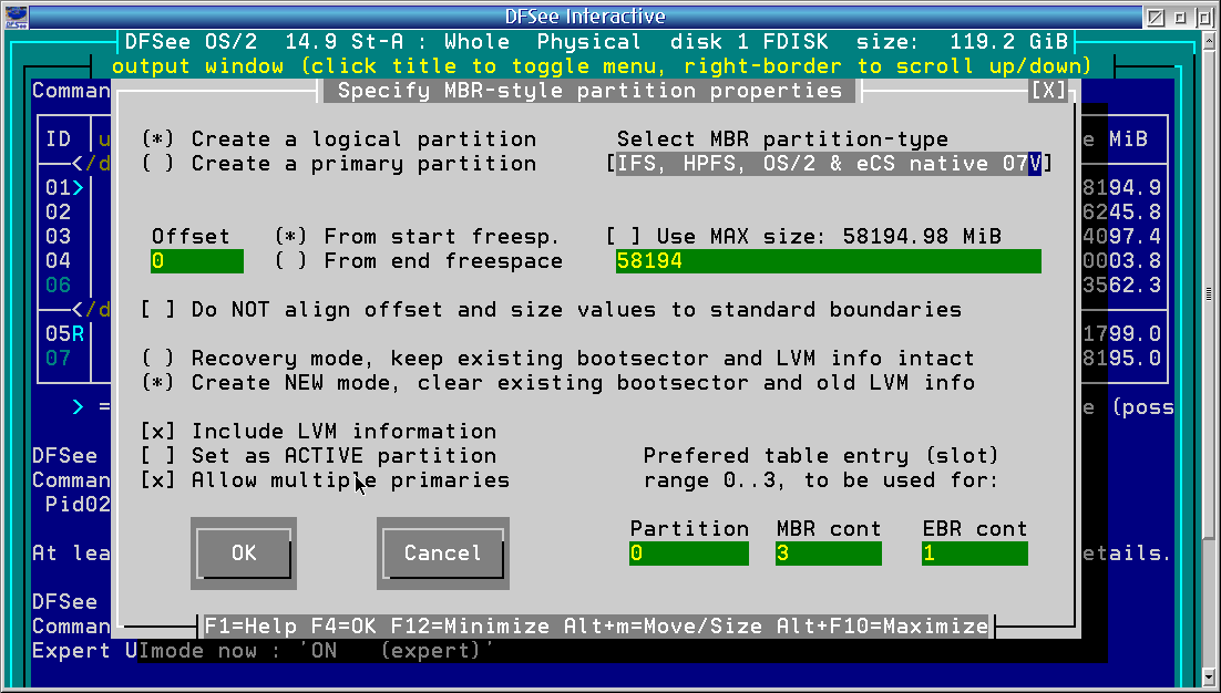

6. Bestätigen
Weiter im nächsten Beitrag wegen maximal 5 Bilder
7. Bestätigen

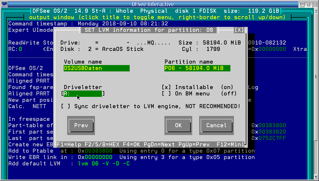

8. Ich vergebe lieber feste Laufwerksbuchstaben, andere lassen den vielleicht offen, bei mir funktioniert es so
9. Nach der Auswahl von "Mode=FDISK -> Disk and media overview" zeigt DFSEE den Stick nun so:
10. Stick auswerfen lassen vom Betriebssystem, DFSEE beenden, Stick abziehen
11. Stick wieder anstecken, die beiden USB Laufwerke sollte nun vom System (ArcaOS) automatisch erkannt und eingebunden werden

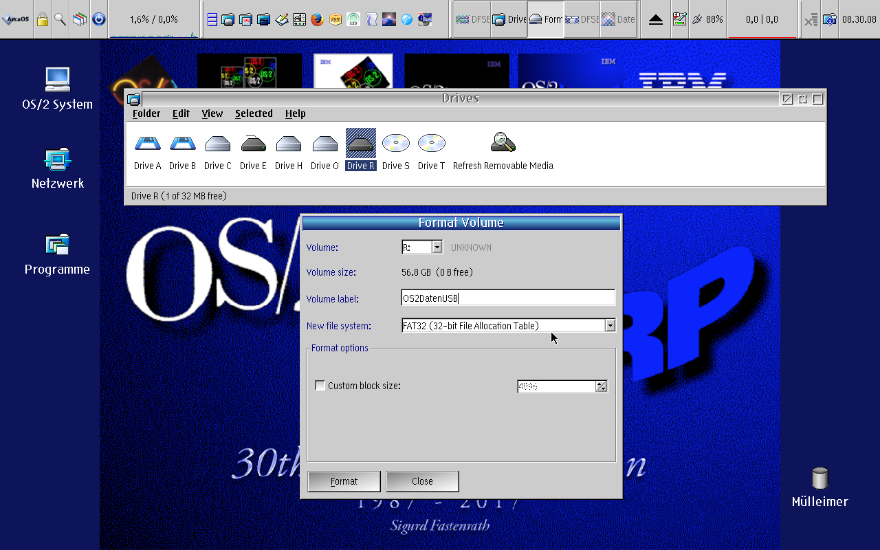

12. Nun den Stick über die Laufwerksanzeige formatieren, ich nehme FAT32 wegen der Kompatibilität mit Windows etc.
13. Nach dem Formatieren ist man fertig, Stick auswerfen, abziehen, wieder anstecken.

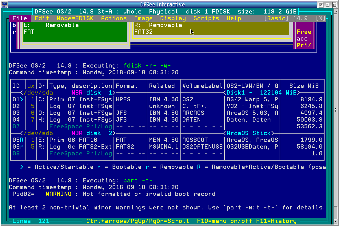

14. Das Laufwerk R: (in meinem Fall) kann nun genutzt werden. DFSEE zeigt auch an, dass es geklappt hat:
Hoffe, das war etwas hilfreich, viel Erfolg! Andere können vielleicht einen besseren Weg beschreiben.
