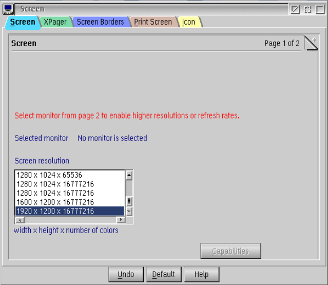

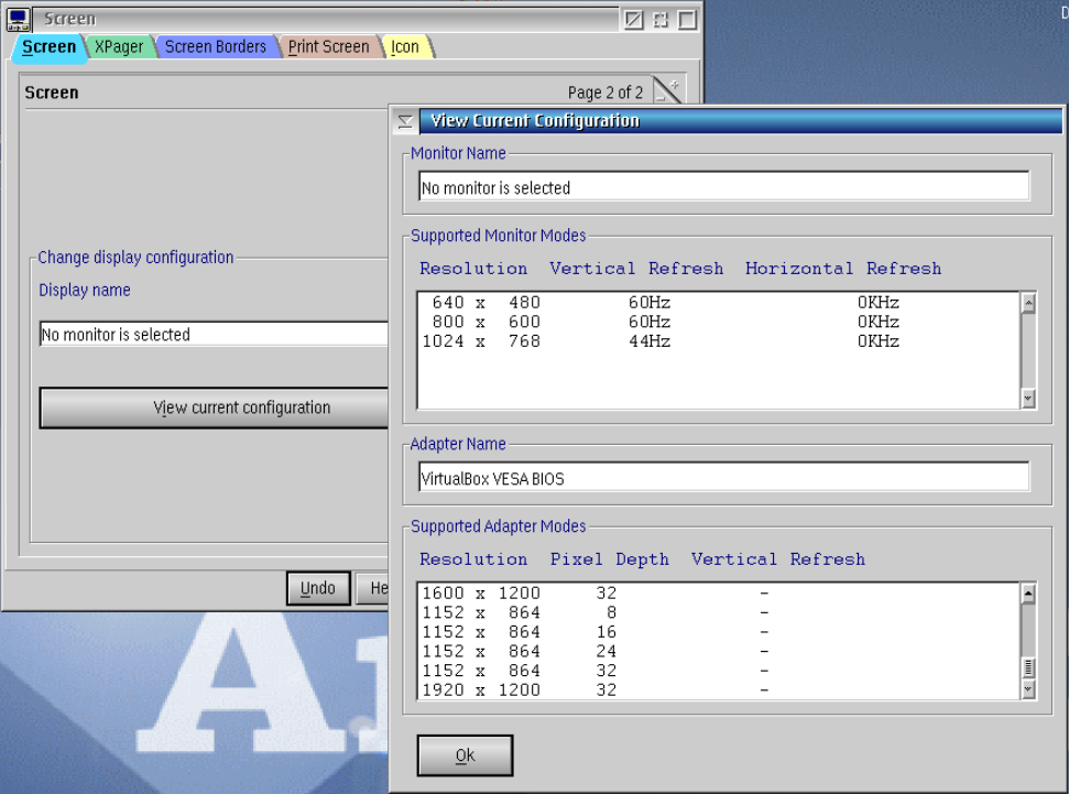

Vielleicht bringen die Screenshots irgend etwas:
Beiträge: 1015
aschn hat geschrieben: Do 26. Sep 2019, 15:12 Vielleicht bringen die Screenshots irgend etwas: ...
Sieht hier (arcaOS 5.0.4) genauso aus, nur ist hier bei 1600x1200 nach oben Schluss.
Ich glaube, es hängt vom Monitor ab, was geht, oder etwa auch von der physischen sowie virtuellen Grafikkarte. Jeder Monitor besitzt m.W. von Hause eine "Ideal-Auflösung"; die ist auf meinem Desktop-Monitor bei 1440x900 bzw. 1600x1200 der T430. Zwar "möglich", doch bei allem oberhalb 1024x768 bekäme meine ganze VM Scrollbalken, mag ich nicht so :)
Ich weiß, man kann die Anzeige der VM u.a. obendrein "skalieren" (dann werden -in OS/2- die Buchstaben halt breiter oder höher oder umgekehrt...). Hatte ich doch auch alles längst auprobiert und finde den schlichten Standard weiterhin am besten. YMMV :)

Der Panorama-Treiber ist nicht gratis. Bei vielen mag er laufen und bei anderen Probleme machen, nur vom "Hörensagen". Denn für eine *VBox-OS/2-VM* wird allgemein Snap als besser empfohlen und hab das auch so befolgt (hab vergessen, was ich einst beim Versuch mit eCS-Panorama erlebt hatte).
Jedenfalls gibt es eine freie Snap-Version v.3.1.8, Infos siehe hier.

musste OS-Halbe terminbedingt ruhen lassen, hab' aber eben Deinen Link probiert.
Die Snap-Version des Graphik-Treibers funktioniert. Dank Dir!
1600 x 1200 gehen jetzt.
