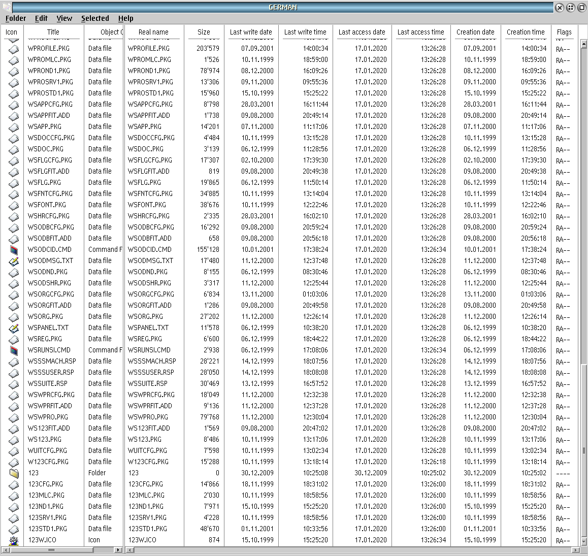

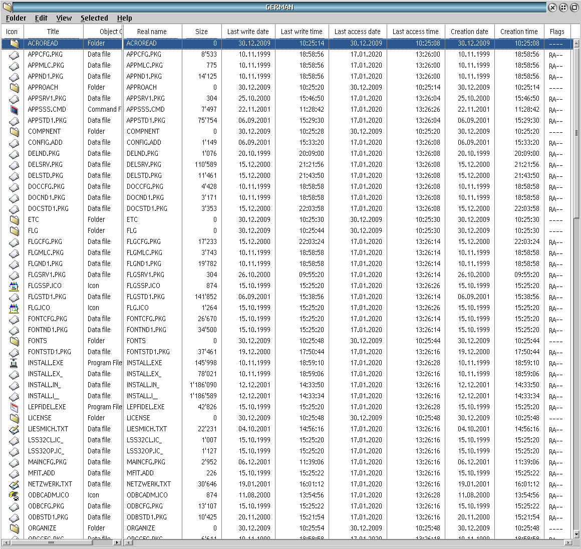

In meinem Install-Verzeichnis (OS2SS17\GERMAN) konnte ich via install.exe (10.11.1999 142.6 kB) in einem Rutsch die Installation mit den Standardvorgaben durchführen. Es hat problemlos geklappt und nach einem Neustart läuft auch Smartsuite (v1.7.0 DE neuste Dateien vom 22.11.2001). Jetzt müsste ich nur noch die 4 Updates 1.7.1 bis 1.7.3 machen.
Ich hab Dir jetzt damit nicht viel geholfen aber vielleicht hat jemand eine Idee.
Vielleicht könnten wir die Installationsdateien abgleichen.
Hab die Übersicht mal angehämgt.
Gruss Rolf
Bei mir ist die Smartsuite, in Deutsch, incl. aller Updates installiert.
