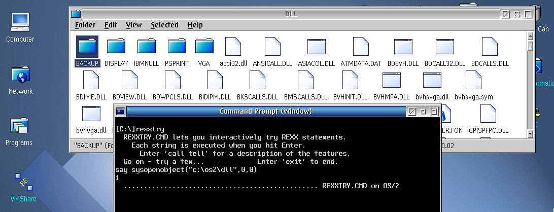

Dann versuchs mal zuerst lokal auf Kommandozeile:
Rexxtry
und dann:
say sysopenobject("c:\os2\dll", 0, 0)

Rexxtry
und dann:
Ob Du Classic- oder O-Rexx oben hast, kannst Du mit "switchrx" erkennen (oder ändern)

Zum Besipiel gestern zum Testen wiederholt der Tipp > SysOpenObject("C:\OS2\DLL", 0, 0) <; vorne muss ein voller Pfad stehen, kein relativer. Der dritte Eintrag darf 0 oder 1 sein: Vielleicht ist es "nur" ein Mengenproblem, also Geduld ? Oder aber die INIs sollten (sowieso öfters) bereinigt werden (checkini, cleanini; Anzahl Blöcke? etc.). War im Forum schon öfters die Frage....
