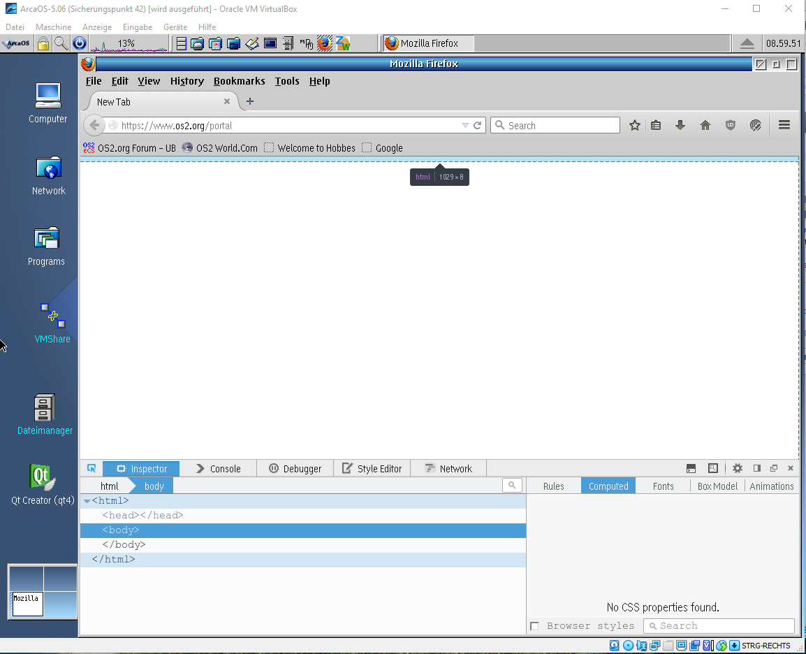

LotharS wrote: Tue 12. Oct 2021, 15:23 Plötzlich blieb nach dem jüngsten ANPM-Update mit meinem FF38(*) auf ArcaOS ausgerechnet os2.org unsichtbar, kein Mucks at all :evil: :evil: :evil: , während mein FF31 auf upgedatetem eCS das einwandfrei tut (für meine geringen Wünsche).
Vorhin habe ich die jüngsten rpm-Updates (libc,...,os2-base) _schrittweise_ installiert jeweils mit VBox-Sicherungspunkten dazwischen (nur Mausklicks...).
Der Übeltäter scheint gefunden: das Package "nss".
Mit -diesem- Update bleibt das FF-Interface weiß, ohne irgendeine Meldung, weder Absturz noch Hänger; ob mit oder ohne (einzig verbliebene alte) ublock-origin-Erweiterung. Zurück auf Sicherungspunkt davor und alles wieder ok.
Ich wäre ja gerne mit einem Ticket behilflich. Aber außer Screenshot mit leerem Fenster und unauffälligen anpm/yum.log's könnte ich nichts bieten.

FF 45 geht hier. SM 2.35 (FF 38) zeigt bei www.os2.org nichts an (wie Lothar beschrieben hat).
Das hab ich ausgeführt:
  • yum update os2-base
  • Systemneustart
  • yum update
Nach Installation von os2-base wurde bei \etc\rpm\platform richtig "pentium4-OS/2-OS/2" eingetragen. Dass SM 2.35 nicht mehr mit os2.org geht, kann ich nicht hinnehmen. Also wieder zurück und ANPM kann ich mir dann schenken.

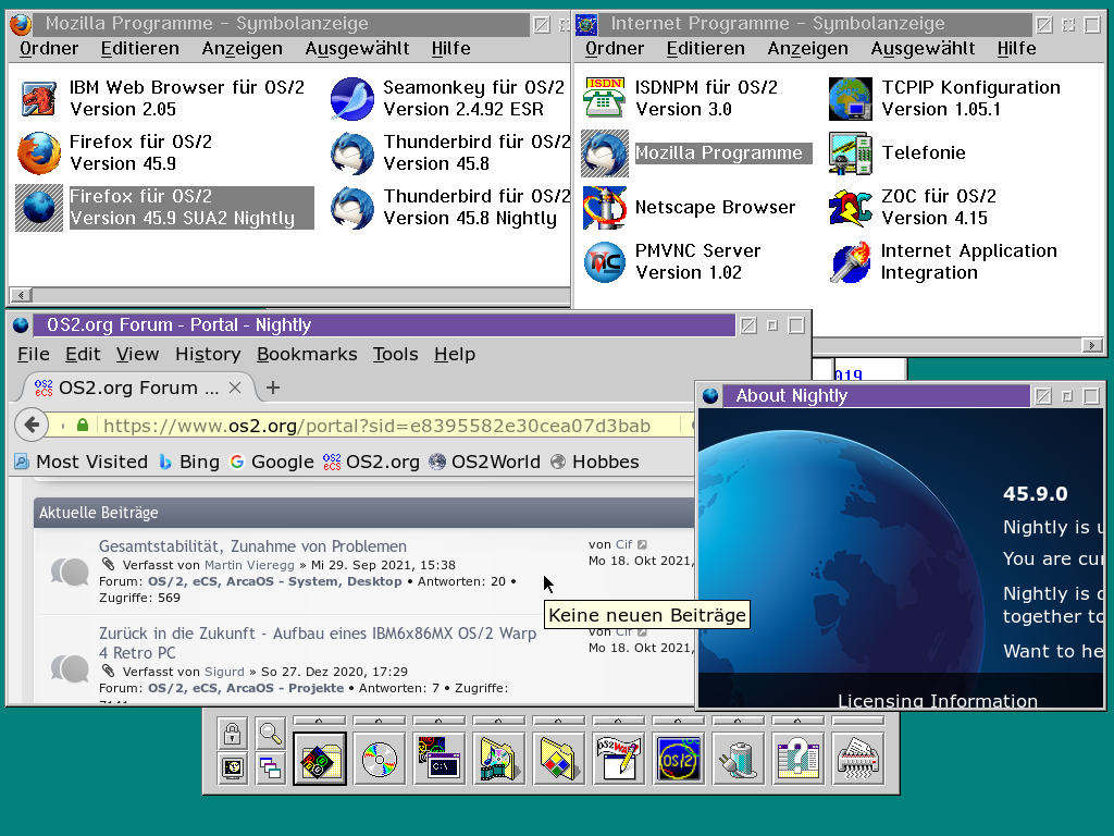

Sigurd wrote: Mon 18. Oct 2021, 23:19 Deshalb kann ich die Probleme mit Firefox und os2.org etc. nicht nachbilden.
Es war ja auch der ursprünglich mit AOS5.0 gelieferte FF_38_ . Mein noch antikerer FF31 auf eCS tut mit dem Pentium4-Zeugs. Zur Not hätte ich noch nen Netscape-2.0.2 im Archiv, aka "IBM-Installer" :lol:

Ich habe gerade mal nachgeschaut. Neben dem Firefox 45.9 SUA2 habe ich ja auch den "normalen" Firefox 45.09 installiert. Tatsächlich zeigt der 45.09 genau das hier beschriebene Problem mit dem Sicherheitszertifikat, der 45.09 SUA2 nicht. Das war mir nicht aufgefallen, da ich selten mit OS/2 ins Netz gehe, und dann nur mit dem SUA2.
Lothar: im Klon sind auch Netscape Navigator 2.02 und Communicator 4.61 installiert, starten einwandfrei, können aber kaum noch Seiten ansteuern, beim 4.61 ist es aber doch teilweise überraschend, was angezeigt wird, der 2.02 startet mit etlichen JavaScript Fehlermeldungen (was nicht überraschend ist) :) Ich finde es toll, dass Du das Problem soweit eingrenzen konntest!

Sigurd wrote: Tue 19. Oct 2021, 22:27 Tatsächlich zeigt der 45.09 genau das hier beschriebene Problem mit dem Sicherheitszertifikat, der 45.09 SUA2 nicht.
Falls Du damit die (gelöste) Diskussion um die abgelaufenen let's-encrypt-Zertifikate meintest: das Thema hat nichts damit zu tun. Ob das nss-Update "unter der Haut" trotzdem irgendwas damit zu tun hat oder auch nicht, keine Ahnung. Jedenfalls ist meine ArcaOS-VM auf Sicherungspunkt Stand vor den "pentium4"-Updates und bleibt zur Sicherheit vorerst so.
Den ollen Netscape braucht man ja nicht mehr zum Surfen im Netz, sondern zum Installieren oller IBM-Software (Thema "Feature Installer" etc.) wer's braucht. ;)
