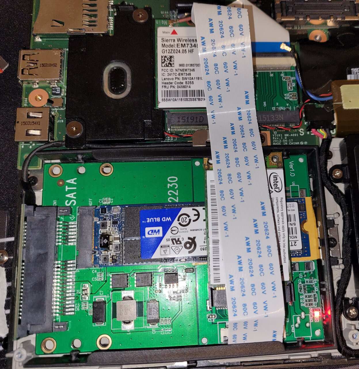

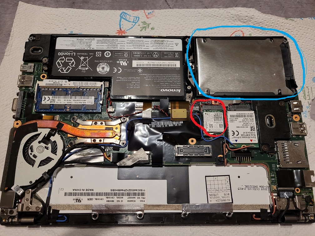

Im Gehäuse geht es recht eng zu:
Rot eingekreist ist der M2 WLAN Slot
Blau eingekreist ist die SATA SSD mit 512GB im 2,5 Zoll Gehäuse
-> und genau da setze ich an!

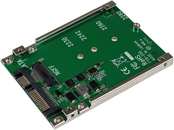

Da könnte ich Platz schaffen, und zwar mit einem SATA zu M2 Adapter, wie diesem hier:
(Heisst: Startech.com M.2 SATA auf 2,5 Zoll SATA Adapter, Kostenpunkt aktuell: 28 Euro))
Da könnte ich dann meine 2TB M.2 SATA SSD unterbringen und habe im Idealfall noch etwas Platz!

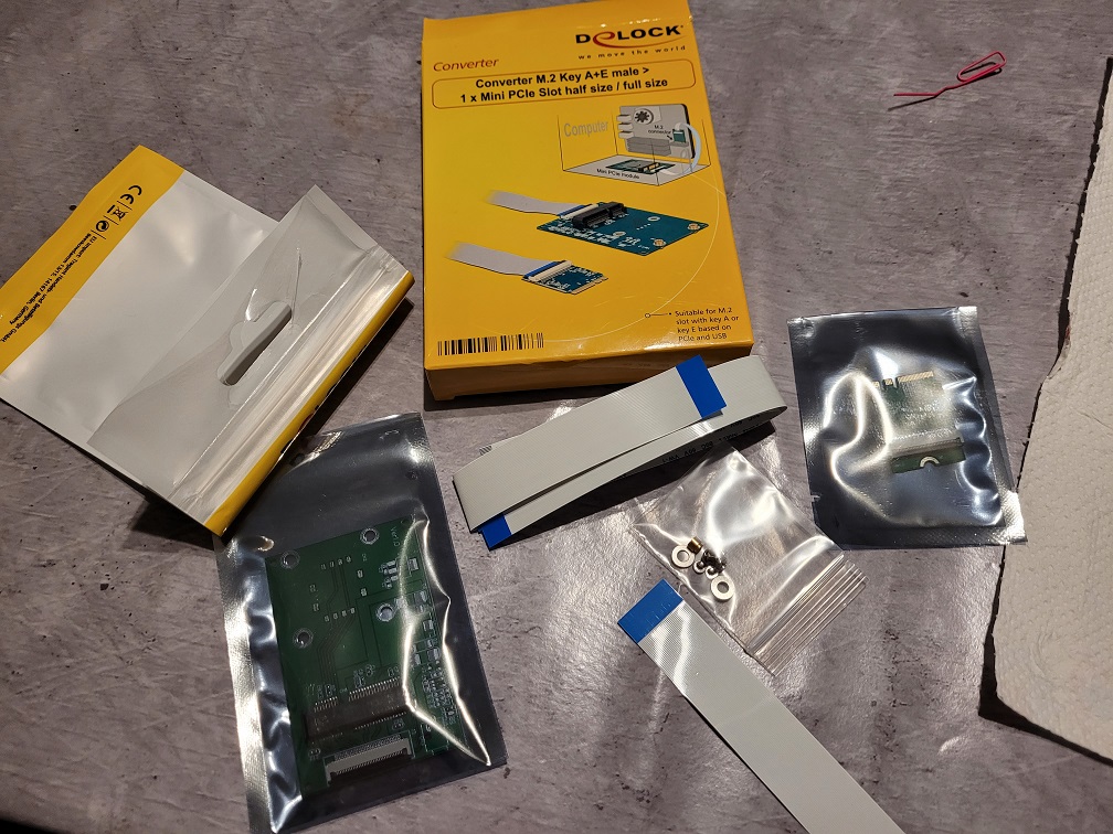

Es gibt tatsächlich einen M.2 auf MiniPCIe Adapter, und zwar diesen hier:
(von der Firma Delock, siehe Bild, Kostenpunkt aktuell: 38 Euro).

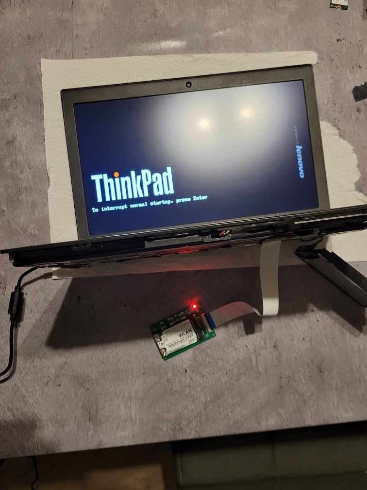

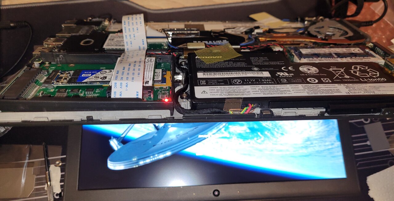

Das das wohl rein Elektrisch funktioniert habe ich schon mal ausprobiert, denn der Delock Konverter ist schon da:
Unten leuchtet die rote Lampe (weil das BIOS die Karte blockiert), aber es leuchtet zumindest :lol:

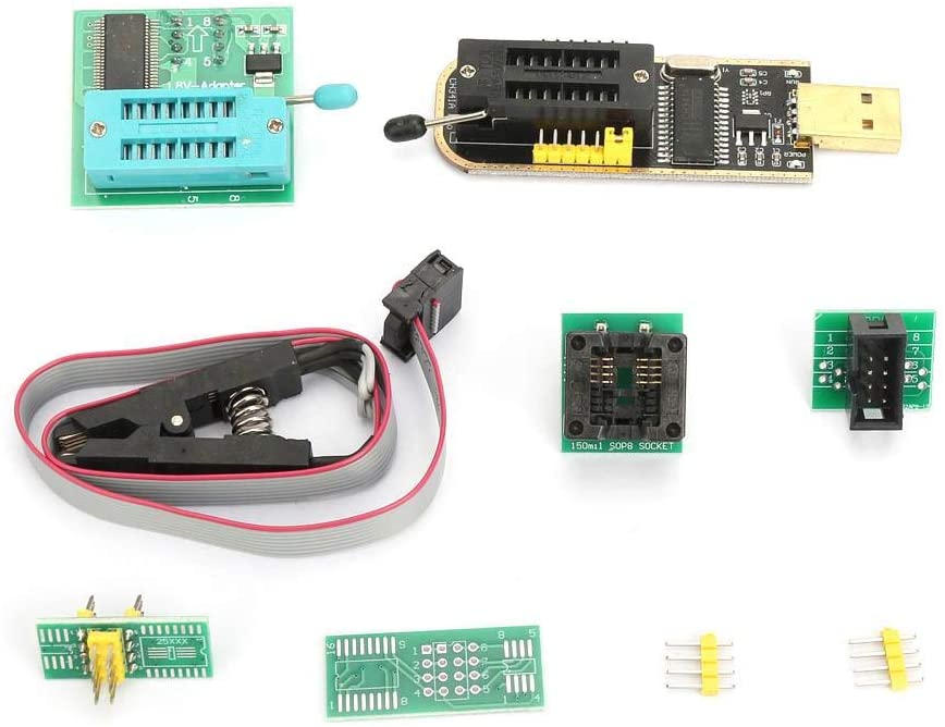

Mod (also angepasste) BIOS für Lenovo lassen sich nicht mehr so "leicht" flashen bzw. ändern wie noch bis zur 200er Serie (z.B. X200T), da dort nun vielmehr Geräteabhängige Informationen mit gespeichert sind.
Aber auch dafür gibt es einen Lösungsansatz:
In diesem Thread https://www.techinferno.com/index.php?/ ... list-mod/& wird beschrieben wie es geht.
Die notwendige Programmierutensilien habe ich mir dafür ebenfalls bestellt (Kostenpunkt 28 Euro) und warte, bis die da sind. Von dem dortigen Programmierer möchte ich mir dann die Whitelisten für WLAN, WWAN und LCD entfernen lassen.
Ich werde Euch auf dem Laufenden halten, ob es letztlich erfolgreich ist oder nicht. :P

ja, vielen Dank! Das Gerät ist einfach wirklich spitze! Mittlerweile habe ich etwas ausprobiert, da gestern die meisten Sachen da waren.
- Die M2 SSD wird vom Laptop im Adapter nicht erkannt, BIOS Fehlermeldung beim Booten. Werde mich mal im Thinkpad Forum umhören.
- Platz reicht für den WLAN Adapter auch erstmal nicht im vorgesehenen Bereich

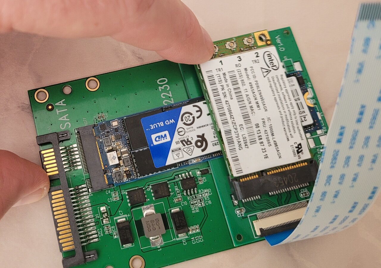

Kurzes Update:
- meine 2 TB M2 SSD wurde im Adapter doch erkannt, ich hatte sie nicht richtig eingesteckt
- ich habe mir dann für die "Huckepack Variante" entschieden, ob das dann thermische Probleme gibt, muss ich sehen:
Also,
- den Metallrahmen des Adapters ab
- unten dann den WLAN Adapter aufgeklebt mit beidseitigem Klebeband
- dann die Kontakte des WLAN Adapters abgeklebt (da liegt die SSD auf)
- SSD quer rüber gesteckt
- WLAN karte zum Schluss darüber dann gesteckt
- ohne Schrauben mit dem "Gummirahmen" eingesetzt (hält quasi von selbst)
Alles scheint zu passen.
Erstmal "normale" WLAN Karte wieder rein, da die Software installiert wird.
Nächster Schritt: BIOS flashen (lassen) :-)

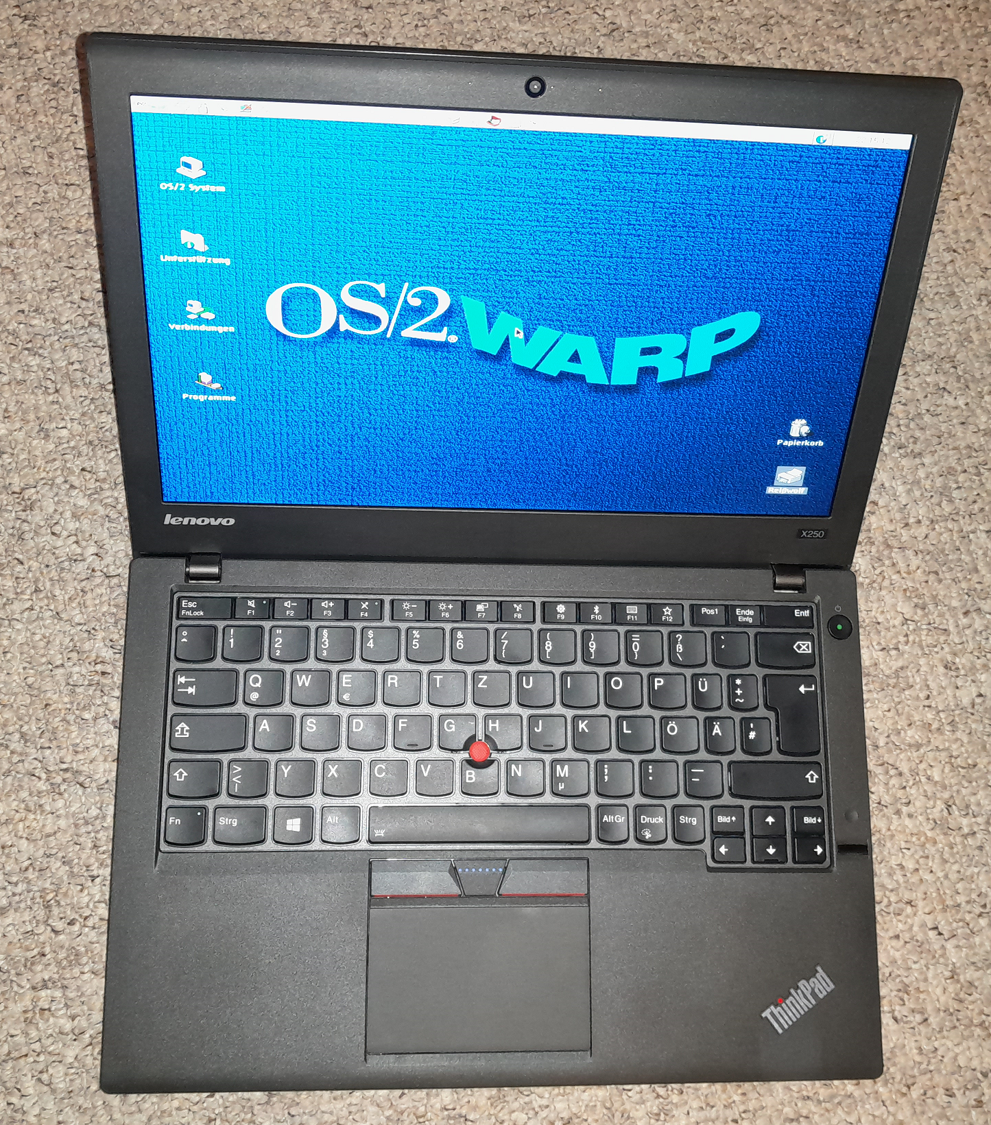

Hier auch noch ein Update dazu, um die Sache somit zu beenden:
Am letzten Wochenende habe ich das X250 vom Dachboden geholt und habe alle Arbeiten vorgenommen, die ich noch machen wollte. DAs Projekt mit der WLAN Karte intern habe ich aufgegeben, zwar war ich relativ weit gekommen, BIOS geflasht, Intel WLAN 5100 und 4965 wurden von Windows 8.1 erkannt und passten auch ins Gehäuse, aber ArcaOS bzw. OS/2 erkannten die Karte in keinem Fall.
So habe ich diese wieder ausgebaut.
Da ich es ja komplett zerlegt habe, habe ich folgende Dinge noch vorgenommen:
- Wärmeleitpaste des Prozessors erneuert
- Alles gereinigt
- Neue Tastatur eingebaut (dafür muss man leider wirklich das ganz Ding ohnehin zerlegen :lol:
- Neuen Palmrest, diesmal sogar mit Fingerabdruckleser
- Neuer Displaydeckel
Insofern habe ich jetzt ein von außen Taufrisches X250, auf dem auf einer 2 TB M2 SSD sowohl Windows 8.1, ArcaOS als auch "mein" OS/2 Warp läuft.
Ist ein feines Gerät geworden.
