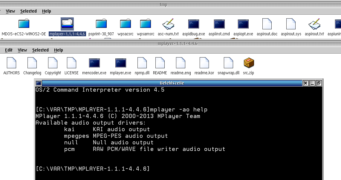

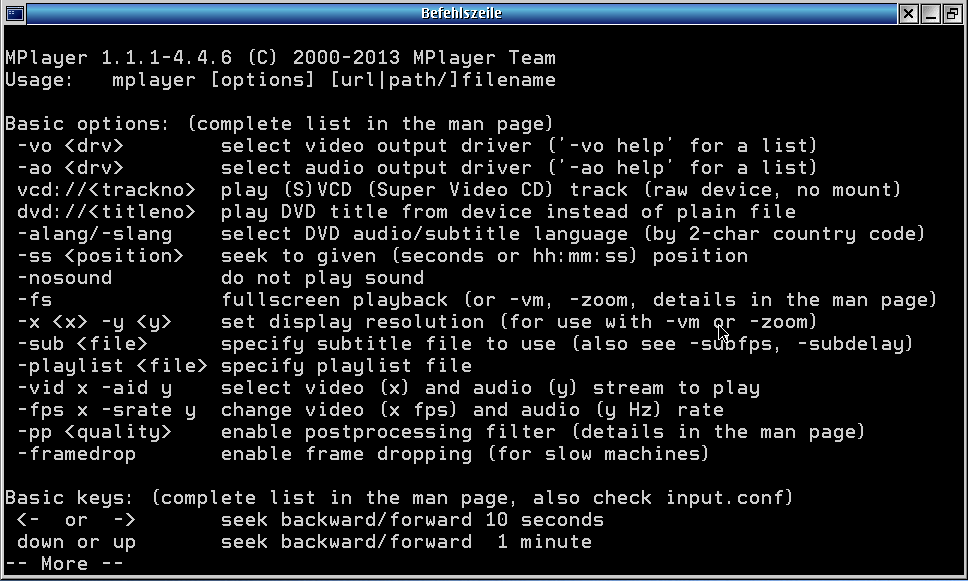

Installieren muss man den mplayer eigentlich nicht. ZIP Datei in ein Verzeichnis entpacken und von dort aus aufrufen (siehe Screenshot unter ArcaOS).
Allerdings: ohne die benötigen DLL (ein Teil davon, siehe Screenshot) wird er nicht laufen. Für ein Warp 4.52 würde ich versuchen, das mit ANPM, bzw. YUM zu regeln, dann bleibt es einigermaßen übersichtlich. Ansonsten Stück für Stück die nicht vorhandenen DLL mithilfe von PMDLL identifizieren und in den mplayer-Ordner kopieren. Könnte allerdings eine ziemliche Fleißaufgabe werden ... und - unerwünschte Nebeneffekte bei gleichzeitiger Nutzung anderer Programme, die die gleichen DLL verwenden eingeschlossen.
