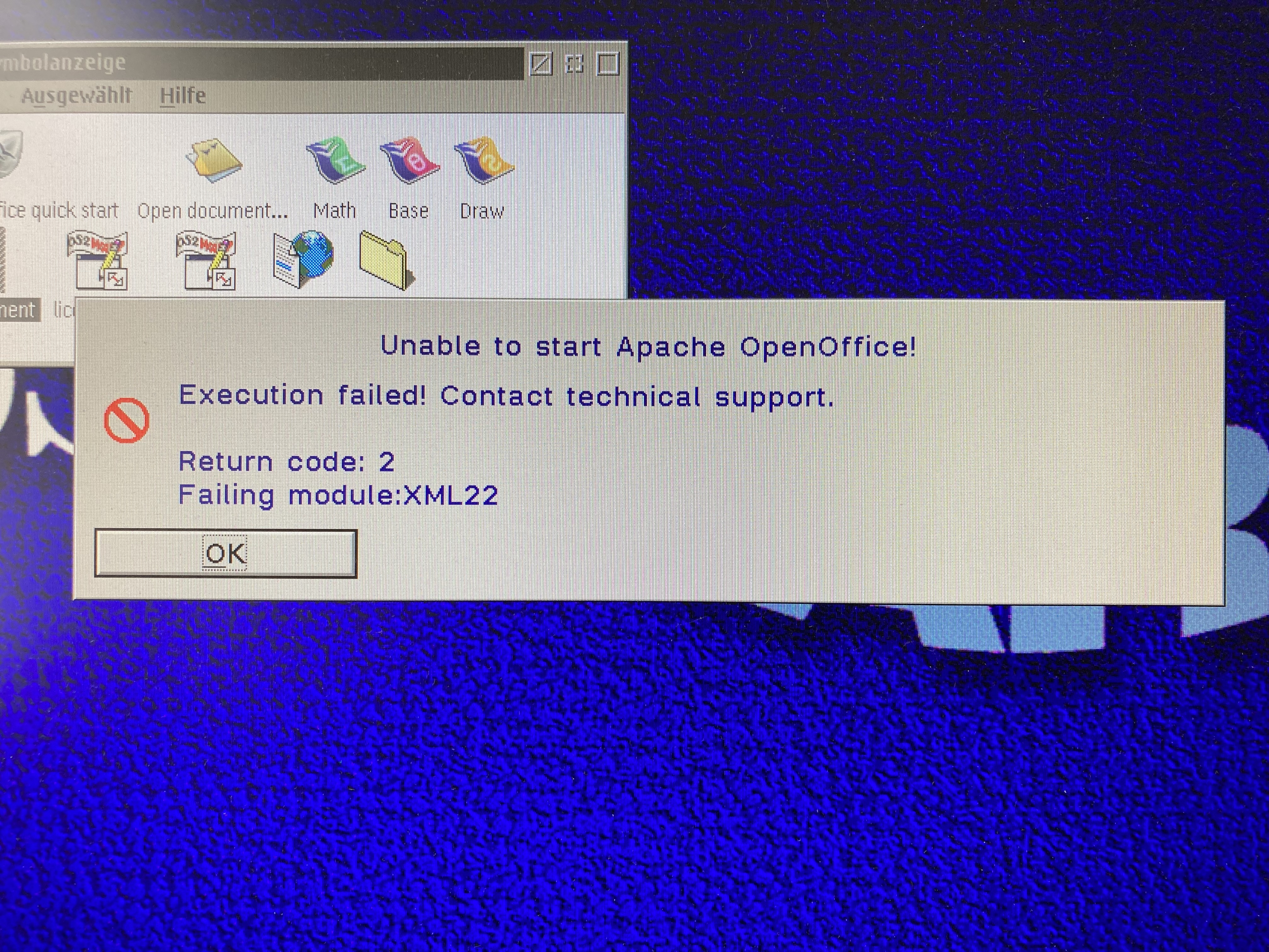

Ich habe nun die ApacheOpenOffice Version 4.1.7 installiert und erhalte nach einem Neustart meines Systems (WSeB) folgende Meldung:
Kann mir jemand sagen wie ich das Problem angehen kann?
Vielen Dank.

wie wäre es mit yum installieren und damit das system updaten? Weil es fehlt die libxml2 und wohl auch libxslt. Kann aber auch noch einiges mehr sein. Ohne yum/rpm wünsche ich viel Spass beim updaten :) (Konnte mir den letzten Satz nicht verkneifen)

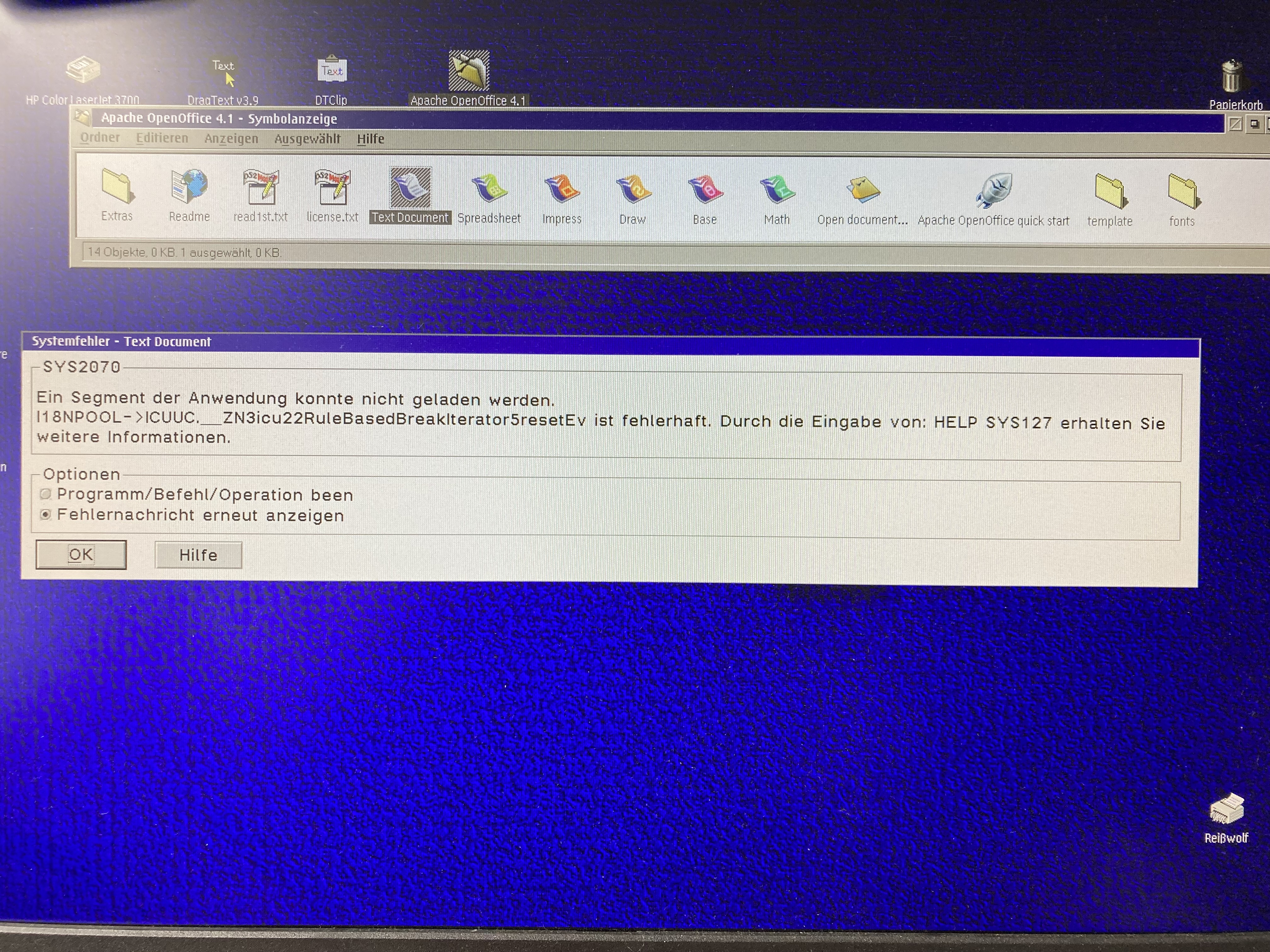

Den Hinweis auf YUM/RPM habe ich aufgegriffen und zunächst den ANPM in der Version 1.03 installiert (mit der 1.06 hatte ich Probleme). Über eine Befehlszeile habe ich die Prerequisites für die Version ApacheOpenOffice Version 4.1.7 installiert. Dann habe ich die ApacheOpenOffice Version 4.1.7 installiert. Das lief ohne Probleme durch. Nach einem Neustart des Rechners und dem Aufruf von OpenOffice bekam ich folgende Fehlermeldung:
Kann jemand etwas mit der Fehlermeldung anfangen und mir einen Tipp zur Lösung des Problems geben?

Ich vermute dir fehlt eine der libicus. Wohl die legacy. Entweder mit yum oder ANPM nachinstallieren. Hier habe ich installiert -
{0}[m:\] yum list *icu*
Installierte Pakete
icu.i686                              68.1-1.oc00                   installed
libicu.i686                           68.1-1.oc00                   @netlabs-rel
libicu-doc.noarch                     68.1-1.oc00                   @netlabs-rel
libicu-legacy.i686                    4.2.1-2.oc00                  @netlabs-rel
yaz-icu.pentium4                      5.30.3-3.oc00                 @netlabs-rel

Die oberen 5 sind installiert, auch wenn das hier falsch (@netlabs-rel) dargestellt wird. Die unteren, nach "Verfügbare Pakete", sind hier nicht installiert.

die Umsetzung deines Vorschlags hat das Problem leider nicht behoben. Gibt es weitere Ideen?
Beiträge: 470
Mein Anliegen hat sich erledigt. Ich habe die Version 4.1.11 installiert und mit der klappte es auf Anhieb.
