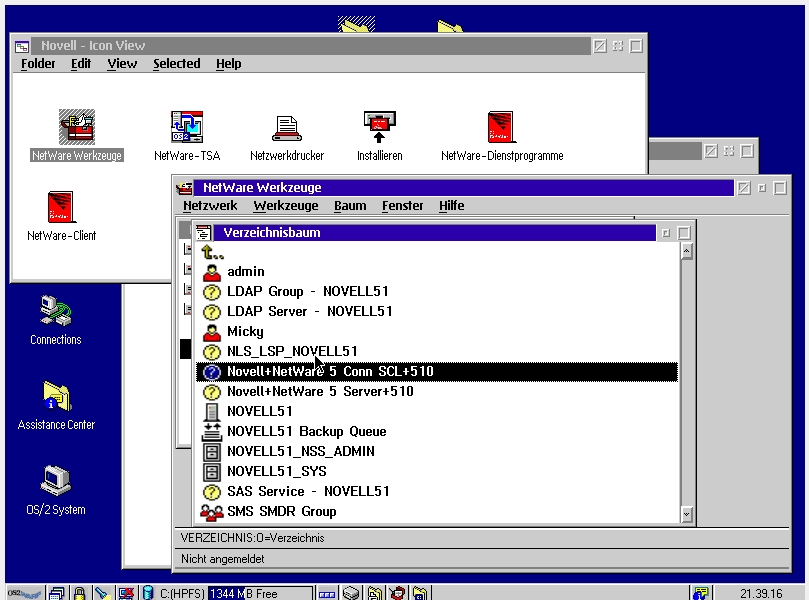

Mit Virtual Pc für OS/2 alles kein Problem. Mit VM VirtualBox für Windows Vista auch nicht. Beide funktionieren mit Warp 4, Warp 4.52., eComStation 2.0. und eComStation 2.1. Weil es da einen passenden Treiber gibt. Und dann wird auch die Installation richtig ausgeführt..
Hier ein Bild von Warp Os 4.52 mit Oracle VM VirtualBox mit Zugriff auf Netware 5.1 Server.
