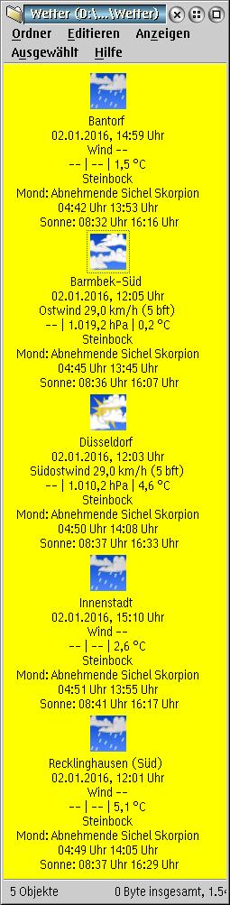

Braucht das jemand? YAWA (Yet Another Weather App)

Ich schaue hin und wieder mit dem Fernrohr in die Sterne. Die dunklen Objekte sieht man besser wenn der Mond nicht scheint.
Ein Ziel war also Mondauf- und Monduntergang sowie Mondphase auf dem Desktop zu haben.

openweathermap.org weis nichts über Sonne, Mond und Sterne.
