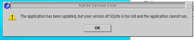

seit einigen Tagen erhalte ich beim Start von Seamonkey 2.35b7 öfters die Meldung das meine Version von Sqlite zu alt ist, siehe Anhang. Das Programm wird nicht geöffnet. Nach 1 bis 2 weiteren Versuchen startet dann Seamonkey. PMDLL zeigt beim Start von Seamonkey an das die mozsqlt3.dll (16.6.16) und später die sqlit3.dll (16.1.12) geladen werden. Eine neuere Version habe ich auf Netlabs nicht gefunden.
Hat die Meldung auch schon jemand mal gehabt? Vielleicht kann mir jemand einen Tipp geben wie sich die Meldung verhindern lässt.

Das hier auf os2world.com scheint ähnlich zu sein.
Ich habe inzwischen verschiedenes ausprobiert. Geholfen hat das Ersetzen von mozsqlt3.dll (16.06.16) durch eine ältere Version (vom 18.02.16). Bis jetzt ist die Meldung nicht mehr erschienen.
