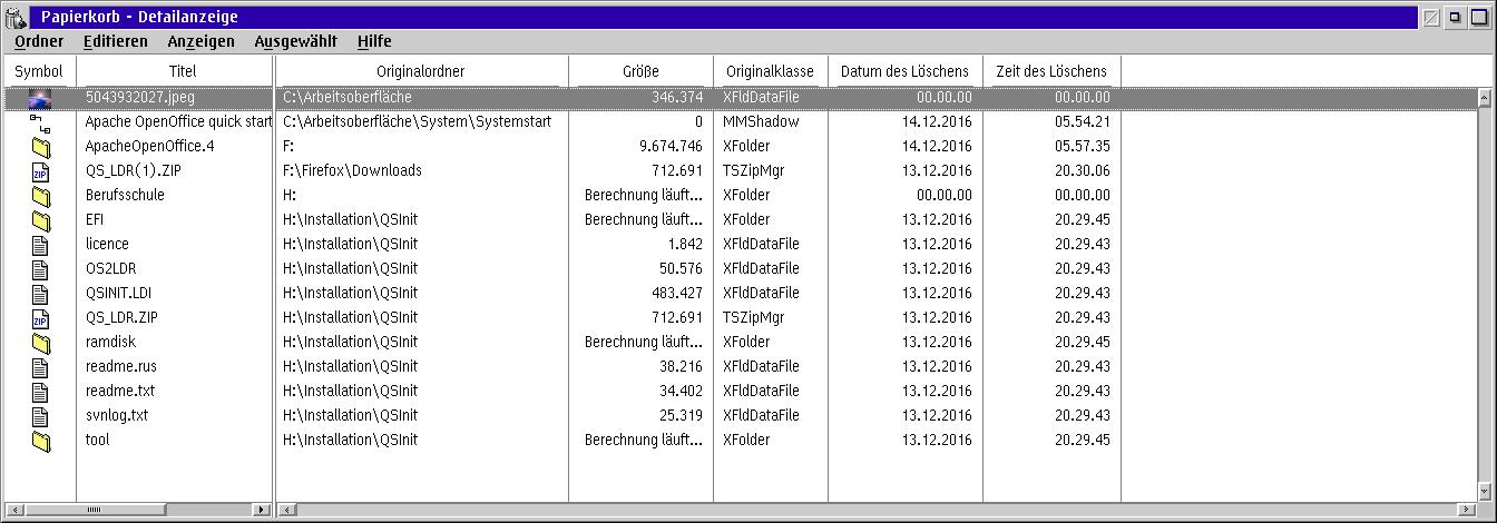

ich habe hier das Problem, dass wenn ich den Papierkorb entleeren möchte, die WPS neu gestartet wird, der Papierkorb aber nicht entleert wird. Kann mir jemand sagen wie ich dieses Problem in den Griff bekommen kann?
Ich habe schon versucht von einer Wartungspartition aus den Papierkorb zu leeren. Klappt aber auch nicht.
Vielleicht sollte ich sagen, dass ich die neueste Version von XWorkplace installiert habe und Warp 4.52 nutze.

So ein Problem verschwindet häufig, wenn man auf dem betroffenen Volumen das Verzeichnis \Trash löscht. Wichtig ist auch die enthaltene Datei \Trash\@mapping.
In meinem Programm BS_Info kannst Du unter 'Laufwerke' mittels Zusatzmenu (rechte Maustaste) den Papierkorb des entsprechenden Laufwerks löschen.
Nein, bloß nicht! Bitte niemals mit einer WPS auf eine andere zugreifen. Das gibt auf jeden Fall Ärger mit den Schablonen. Ich vermute, dass auch das Problem, das sich mit den mehreren Nowhere-Ordnern bemerkbar macht, daher kommt. Wenn Du vorher die WPS gesichert hast, dann stell sie lieber wieder her. (Mit viel Aufwand kriegt man das auch von Hand wieder hin, aber eine Sicherung wiederherstellen wäre viel einfacher.)
Außerdem: Wie soll das gehen? Das ist ein Objekt einer virtuellen Ordnerklasse, dessen Inhalt von den oben genannten Dateiobjekten bestimmt wird. Von einem anderen Boot-Volumen aus kannst Du nur Dateiobjekte löschen.
@Thomas: Hast Du schon versucht die INIs zu checken?
