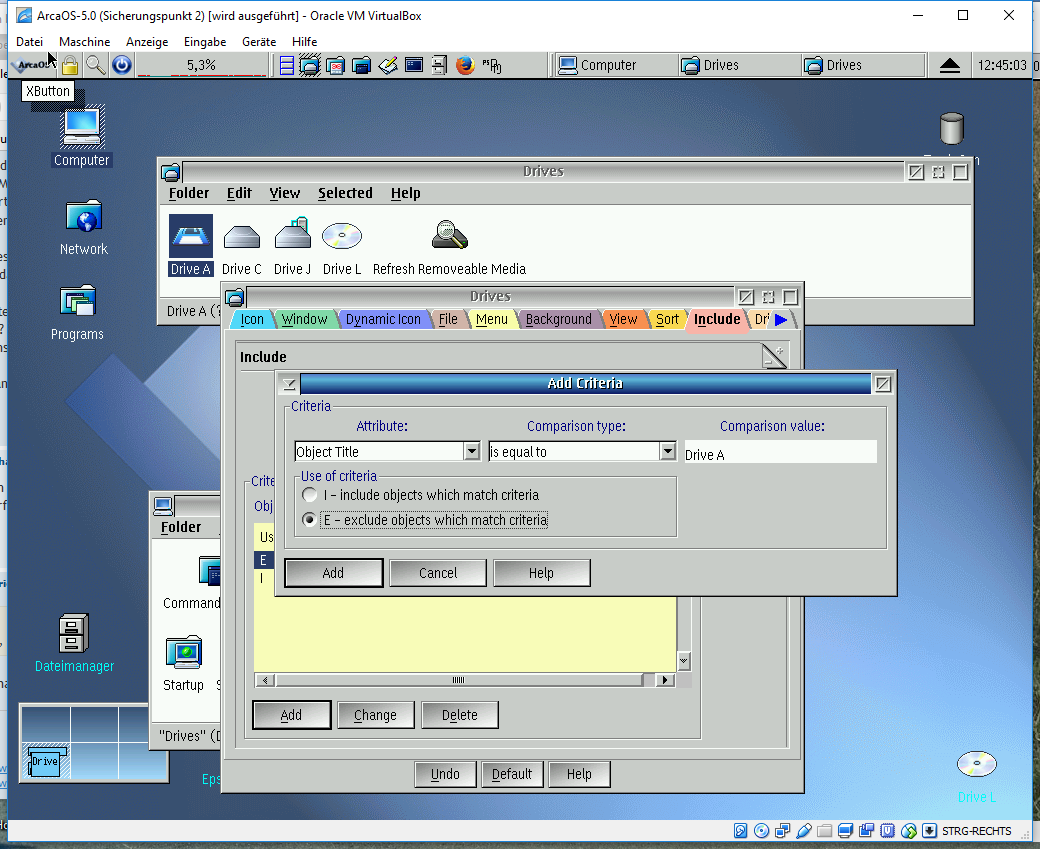

Danke Lars,
damit funktioniert auch das Floppy wieder.
Allerdings zeigt das System nun
A: FLOPPY DISK , wobei hier kein Zugriff auf die Floppy erfolgt
B: FLOPPY DISK , wobei hier kein Zugriff auf die Floppy erfolgt
und
F: FLOPPY Disk, wobei hier Zugriff auf die Floppy erfolgt !
(C:, D:, und E: sind Festplattenpartitionen)
Wenn ich einen USB-Stick anstelle des Floppylaufwerkes einstecke , heisst das nun G: (normalerweise wäre das ja F:)
Gibt es eine Einstellung um das Floppy wie gewohnt unter A: anzuzeigen?
Jetzt fehlt mir nur noch der LAN-Zugang zur vollen Funktionalität.
Herzlichen Dank ,
Gerhard

Wenn denn vorhanden den IBM1FLPY.ADD aus der config.system entfernen.
Gerhard hat geschrieben: Allerdings zeigt das System nun
alter Trick :idea:

Das "REM" des Eintrages IBM1FLPY.ADD war die Lösung.
(Im Nachhinein auch für mich als Laie logisch, aber vorher sehe ich das einfach nicht)
Danke für die Unterstützung und auch für die Idee mit dem Umgehungs-Tip vom Lothar!
