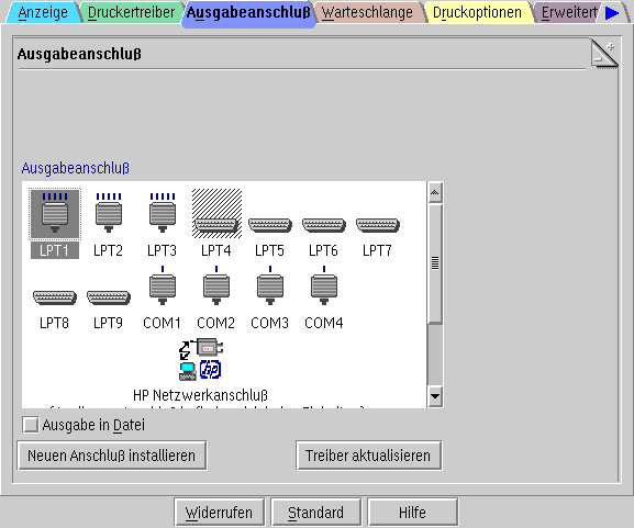

es ist der OS/2 Command "Print", ich hatte folgendes eingegeben "Print /d:lpt1 c:\.. Datei " Im Spooler habe ich nicht Möglichkeit einen dementsprechenden (Lpt4-9) Umleitungsanschluss zu selektieren. Anders gefragt, wo muss ich eingreifen, um die Anschlüsse LPT4-9 selektieren zu können?
os2guenni hat geschrieben:es ist der OS/2 Command "Print", ich hatte folgendes eingegeben "Print /d:lpt1 c:\.. Datei " Im Spooler habe ich nicht Möglichkeit einen dementsprechenden (Lpt4-9) Umleitungsanschluss zu selektieren. Anders gefragt, wo muss ich eingreifen, um die Anschlüsse LPT4-9 selektieren zu können?
Das sollte ganz normal im Notizbuch für die Einstellungen des Druckerobjekts möglich sein. Unter dem Reiter "Ausgabeanschluß" sind dann die installierten Anschlüsse aufgereiht. Rechtsklick auf eines der Symbole sollte zu den Einstellungen für die "Umleitung" führen.

so, habe noch ein paar LPT (4-9) Anschlüsse gefunden und inst. Aber die Print Funktion wird wohl bei IPSPOOL nicht unterstützt.
